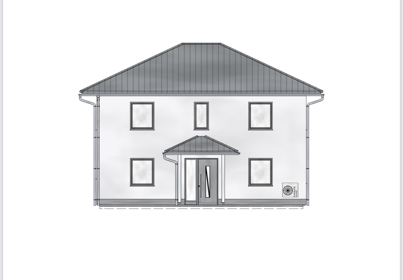

Hallo wird Bauen aktuell eine Stadtvilla, welche 11m breit ist in der Front.
Dort haben wir wie üblich 5 Fenster davon sind 4 Fenster 1,26x 1,45 (B/H).
Jetzt ist meine Frage sind die Fenster zur breit ? Sie wirken sehr quadratisch und wir haben nicht gerade gute Zeichnung dazu bekommen.
Hat dort jemand Erfahrung oder ähnlich breite Fenster?
würde ich über Fotos und Anregungen freuen habe ein Foto beigepackt.
Haben aufgrund von corona keine Möglichkeit irgendwo nachzuschauen.
Vielleicht hat jemand eine ähnliche Stadtvilla.
vielen Dank

Ich würde ja eher von innen nach außen planen.
Was ist denn drinnen? Und in welche Himmelsrichtung ist diese Ansicht?

Nimm alle Fenster Breite Ausschnitt im Rohbau 110. Der Vorteil ist, dass Du dann bei Ikea oder Daen. Bettenlager fertige Plissees für wenig Geld in 0.85 Breite kriegst, und die passen.

04.04.21 13:30
Was wäre daran falsch? Zu einer etwas zeitgemäßeren Stadtvilla passt „quadratisch“ oder ähnlich wunderbar. Will man es etwas mehr im Landhausstil, dürfte man ein Fenster eher in zwei aufteilen, um so die Fassade nach oben zu strecken. Was Du willst oder magst, das wissen wir nicht.
ich gehe mal davon aus, dass die Breite durch den Grundriss geprägt ist? Dann lass die so und mach Dir keine unnötigen Gedanken. Später kommen Büsche und Bäume in den Vorgarten, die dann mit der Fassade zusätzlich eine Harmonie ergeben (wenn man es denn will 😉) und etwas unterstützen oder kaschieren möchte.

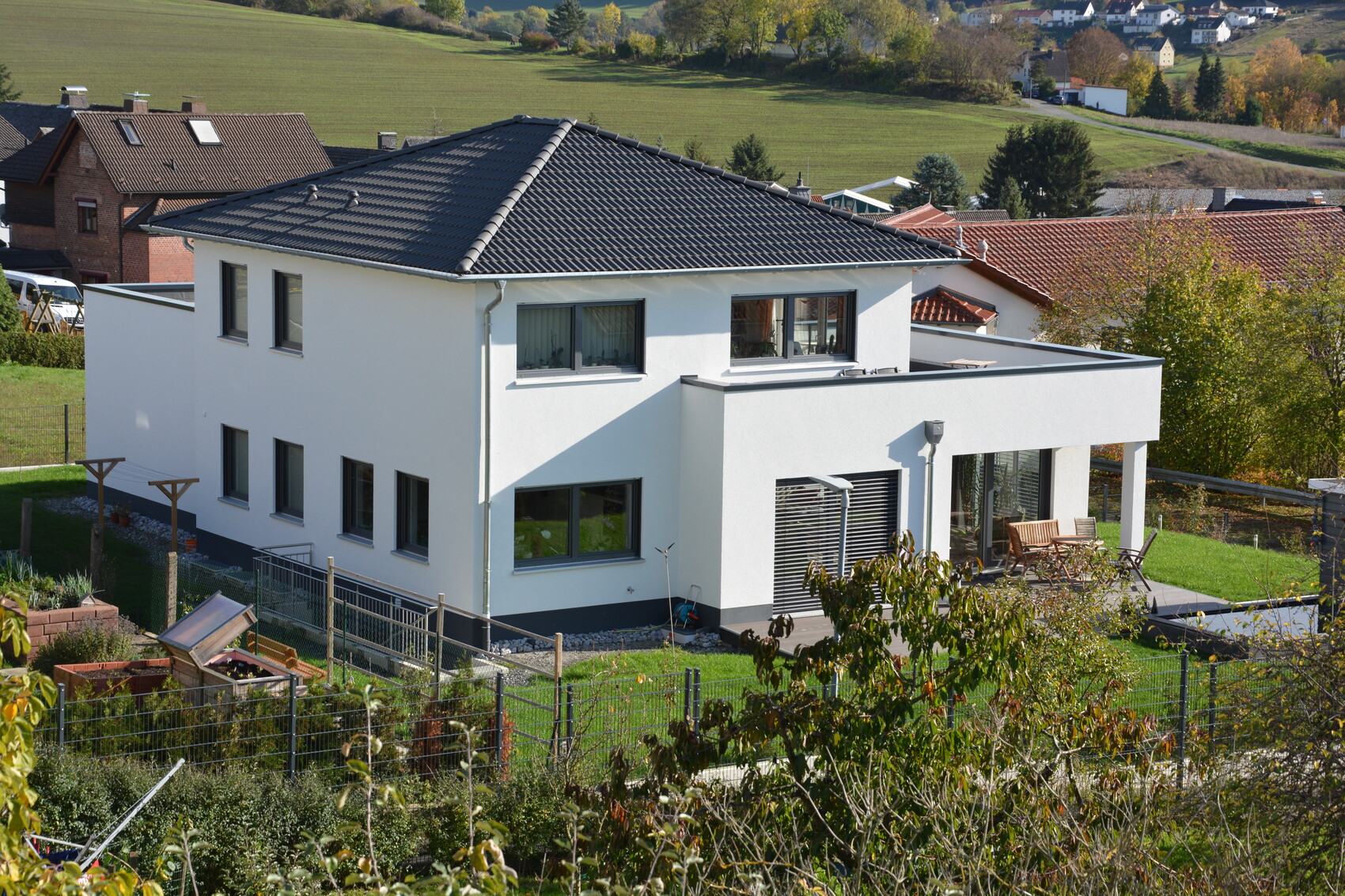

Hier mal ein Beispiel unserer Nordseite. Die Fenster sind 126 x 168,5 cm groß - bei einer Gesamtbreite des Haupthauses (ohne östlichen Anbau) von 11,24 m.
Frohe Ostern!
Axel
