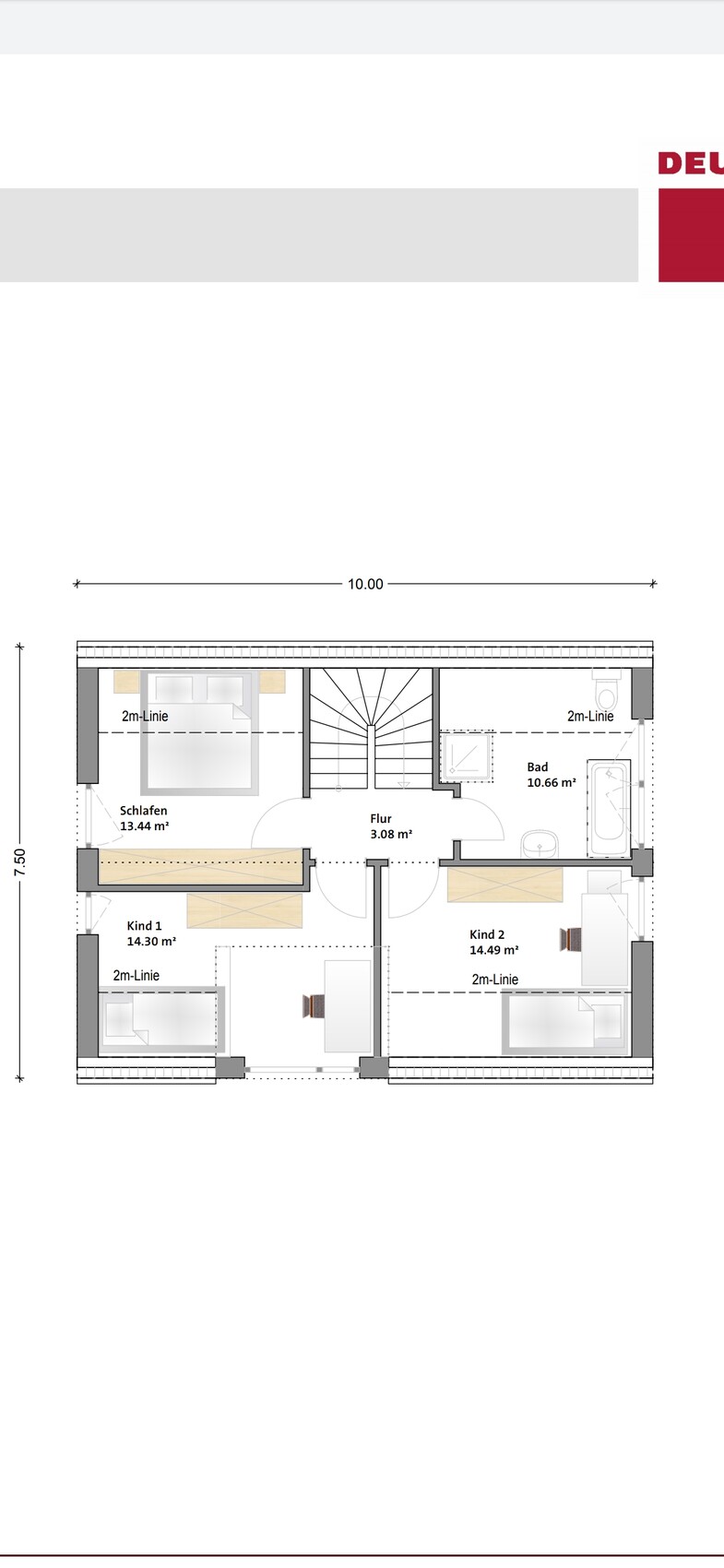

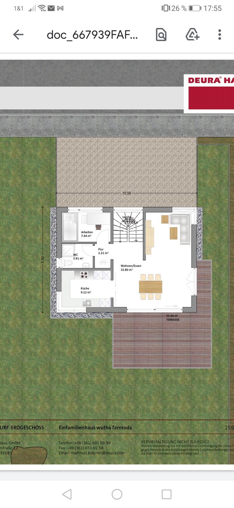

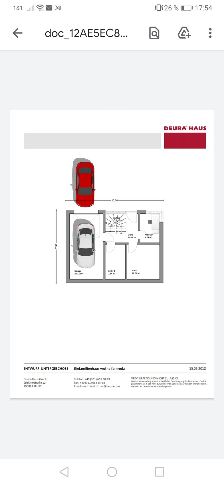

Andyru94 14.02.21 12:21
icandoit schrieb:
Dann hast aber ein 2,5 Haus ist das im Budget? Stell mal die Grundrisse von dem Haus ein.
Hast Du meinen Vorschlag mal angeschaut? Der ist deutlich besser auf Dein Grundstück zugeschnitten. Garage im Sueden des UG macht keinen Sinn. So wenig Fenster Richtung SuedWesten ebenso nicht.
Stell mal die Bedingungen des Bebauungsplan ein. Darf die Garage an die Grenze?
Ja das Haus wird aufjedenfall noch angepasst und da wir dann alles kleiner machen müsste es auch noch im Budget liegen. Die Garage machen wir entweder auf die linke Seite oder auch neben das Haus auf der linken Seite und evtl. An die Grenze zum Nachbarn wenn das funktionieren sollte. Die Wohn und Schlafräume versuchen wir soweit es geht Südlich auszurichten und das Haus soweit es geht nach hinten zu setzen um den Hang vor allem auf der linken Seite abzufangen.
Dein Grundriss gefällt mir auch ziemlich gut, ich muss dann halt mal überlegen wie wir das am besten umsetzen.
Im Anhang noch die Grundrisse.
Grundriss Untergeschoss eines Einfamilienhauses: Garage, Diele, Keller, HWR, Arbeiten
Grundriss Erdgeschoss eines Einfamilienhauses mit Wohn-/Essbereich, Küche, Arbeitszimmer, WC und Terrasse.
Grundriss eines Obergeschosses mit Treppenaufgang, Schlafen, zwei Kinderzimmer, Bad und Flur.

Fuer den Murks gibt es kein Geld. Architekt hat seine Aufgabe nicht erfuellt. Vermutlich hast aber keine Chance, da Du die Planung fuer den Bauantrag freigegeben hast.
Umplanen. Sollte nicht so teuer werden. Richtet sich eh an den Baukosten. Die werden ja erheblich guenstiger.
Hast denn meinen Entwurf mal angeschaut? Der ist viel effektiver als der von Dir gezeigte. Der Neue von Dir ergibt im Uebrigen keinen Sinn auf dem Grundstück.
Meine Idee ist das UG /Keller als Wohngeschoss auszufuehren.
