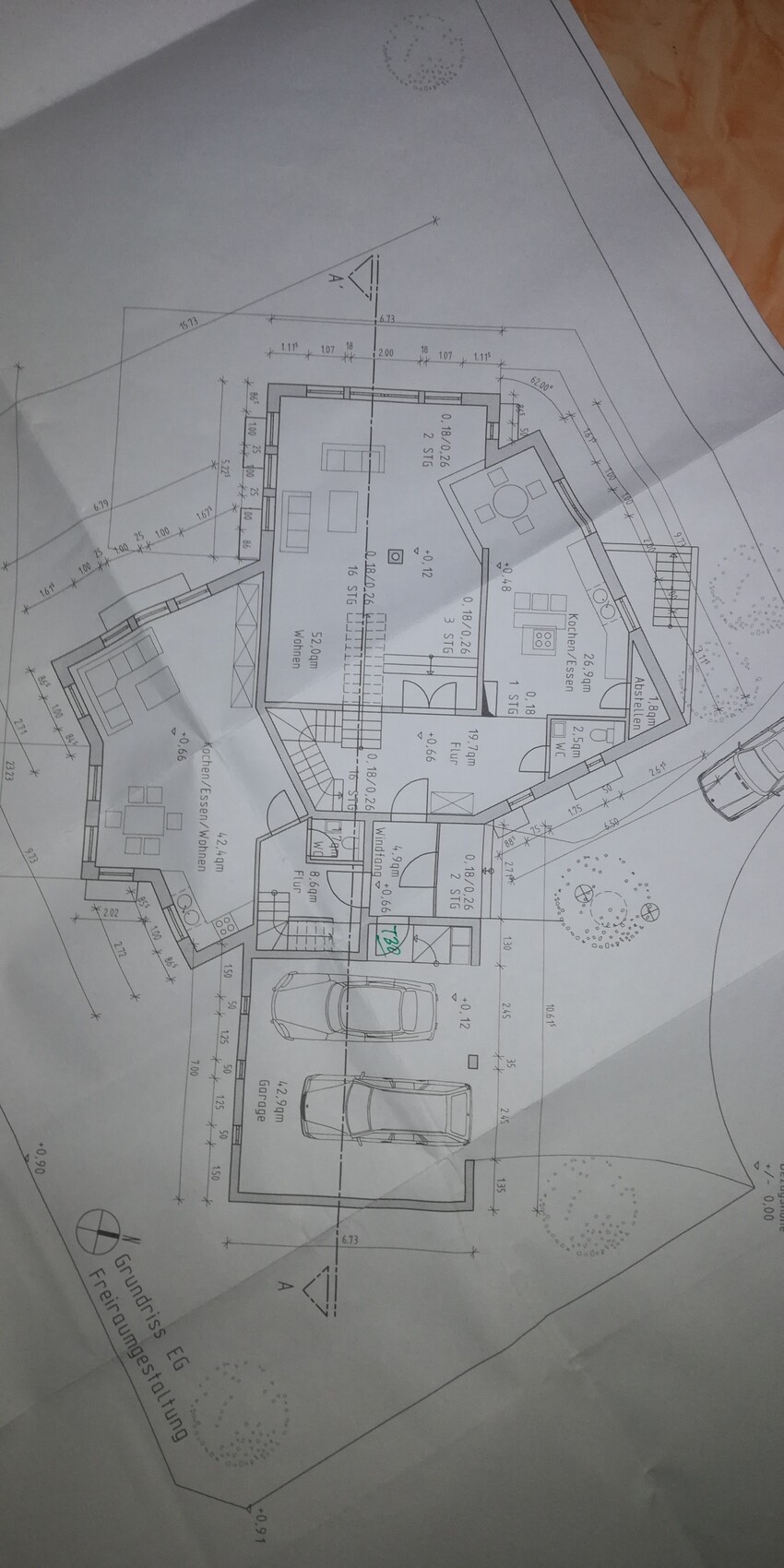

Und eigentlich ist alles ganz anders, oder?
Ja es ist alles ganz anders :/
Andyru9407.03.21 17:44
Myrna_Loy schrieb:
Ich würde der Küche einen Meter nehmen, um mehr Luft im Essbereich zu haben.
Das war auch mein Gedanke, da für uns persönlich Die Küche etwas groß geraten ist.
icandoit07.03.21 17:46
Das nehm ich Dir nicht ab! Oder Du gehörst zu den 1%...
Der TE hat einen Allraum von 55qm... haben wir auch.., die meisten haben zw 36 und 50 für den ALLRAUM... davon gehen ca. 15-20qm fürs WZ drauf. Wohin gehörst Du?

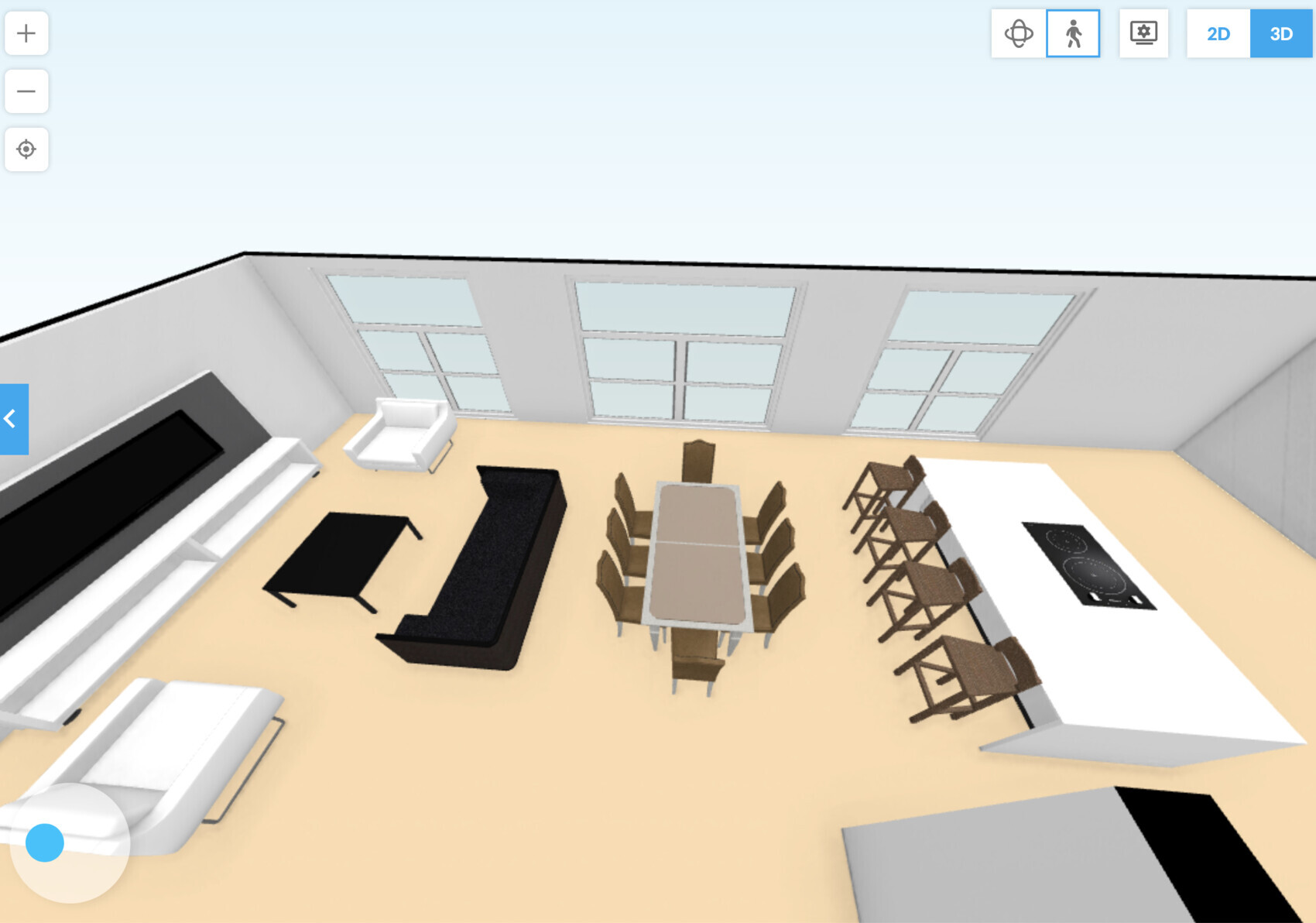

Ich hab mir mal den Spaß gemacht, die Möbel in eine 3D Skizze einzubauen. Ich denke, da müsst Ihr noch ein bisschen Möbel rücken, um einen Flow in den Allraum zu bekommen.

Andyru9407.03.21 18:10
Ja das stimmt, vielen Dank für die Mühe 🙂
Mit welchem Programm hast du das gemacht?
WilderSueden07.03.21 18:12
Ich würde die Kochinsel weglassen und den Essbereich genau dorthin in die Küche. dann hat man schön Platz zwischen Kochen/Essen und Wohnzimmer
Wenn die Kochinsel unbedingt sein muss verkleinern. Braucht ihr die Bar wirklich? Das ist nochmal ein guter Meter der euch im Essbereich abgeht dafür dass 1,5m weiter ein richtiger Tisch steht
