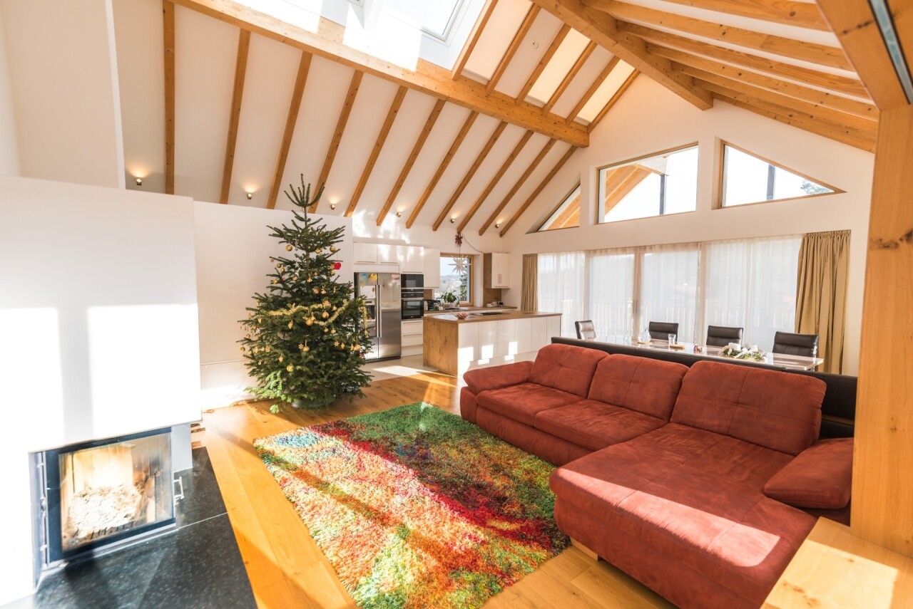

hausbau202123.12.23 13:55haydee schrieb:
Kannst du bitte Bilder vom Wohnbereich mit dem rießigen Fenster online stellen?Der Raumteiler fehlt derzeit noch.
hausbau202123.12.23 17:40Ich habe im Laufe der Bauphase einige Dinge dazulernen dürfen. Die 10 wichtigsten Punkte habe ich im folgenden kurz zusammengefasst. Es handelt sich dabei um meine subjektive Meinung. Vielleicht hilft es jemandem bei der eigenen Planung und Entscheidungsfindung weiter.
