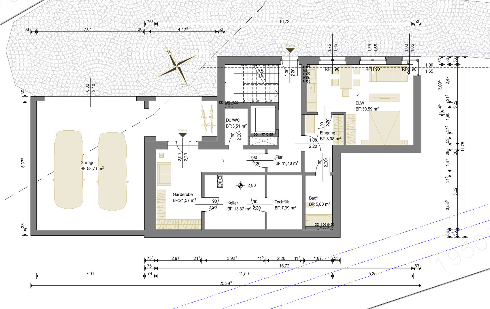

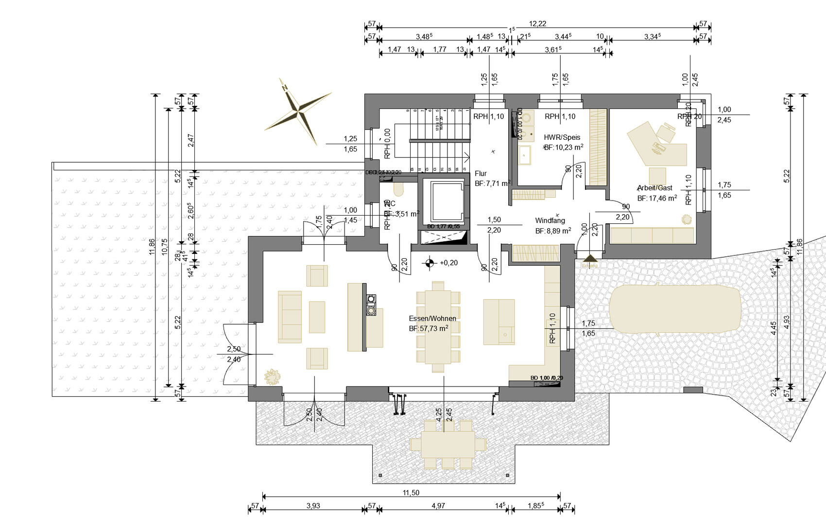

ᐅ Einfamilienhaus Nordosthang 230m2 Satteldach

Wo duscht Kind 2?
Was ist mit Kind 3 und 4?
Mir sind die Eingänge zu eng.
Ist es noch das was ihr wollt?
Stube fehlt
Kein Zimmer für evtl Kind 3 und 4
ltenzer27.01.20 18:43
Möbliere bitte auch mal Schränke in den Kinderzimmern. Die werden früher als die Schreibtische benötigt und noch viel früher als Doppelbetten . Vor allem beim Kinderzimmer mit 19,22 qm sehe ich das auch in Kombi mit der Fensterposition etwas schwierig, sofern so ein großes Bett da drin stehen soll, welches 2 Innenwände quasi "belegt" und die 3. Innenwand durch einen Eckschreibtisch beansprucht wird.
haus202227.01.20 23:47
Danke für Eure Rückmeldungen!
Curly schrieb:
ich sehe keinen Zugang zum WC im EG.
Das war natürlich nicht im Sinne des Erfinders.
haydee schrieb:
Wo duscht Kind 2?
DU/WC im Anschluss an das Zimmer. Ist nicht riesig, ist mir bewusst, sollte aber für die tägliche Hygiene reichen. Dafür ist das Zimmer größer.
Je nach Vorhandensein und Alter entweder Zimmer teilen, Einliegerwohnung, Arbeitszimmer EG.
Stimme Dir zu. Sind jetzt im Rahmen des möglichen ein bisschen größer.
Stube fehlt
Gute Frage!
Denke, es würde so funktionieren. Entwurf ist kleiner geworden, im Vergleich zu initial. Derzeit 209 m2.
Die Stube war aus der Not geboren, weil sonst keine Verwendung für den Winkel da gewesen wäre. Daher gestrichen.
Kind 3 und 4 siehe oben. Man könnte oben durchaus auch 3 Kinderzimmer plus Kinderbad unterbringen. Wären dann halt nicht so schön. Könnte man vielleicht andenken und die Wände im Trockenbau ausführen.
Fensterpositionen waren nicht durchdacht. Vielleicht würden französische Balkone in den Kinderzimmern passen.
Der Grundriss ist noch nicht ins letzte Detail durchgeplant. Dachform wird schwierig.
Denkt Ihr, dass es so oder so ähnlich passen könnte? Grobe Fehler? Weitere Vorschläge?

Tamstar28.01.20 00:04
Grobe Fehler:
Wc in den Wohnbereich öffnend geht gar nicht! Da die Speis rein machen, Waschmaschine und Trockner ins OG, Badewanne des einen Kinderzimmers dem Abstellraum zuschlagen und dort rein Wäschekammer. Wäscheständer kann auf das Dach (Balkon?) vor dem Schlafzimmer, wenn man ihn braucht. In den Hauswirtschaftsraum im EG dann das Wc
Bad ohne Fenster in Einliegerwohnung, vielleicht vermeidbar.
6 (!) Bäder?! Ernsthaft?
haus202228.01.20 00:41
Danke für die Vorschläge !
Tamstar schrieb:
Grobe Fehler:
Das ist ein wirklich interessanter Punkt. Ich nehme an, du meinst nicht die Öffnungsrichtung der Tür?
Würde mich sehr interessieren, ob das die allgemeine Meinung ist?
Wäre durch ein Kellerfenster sogar sicher vermeidbar. Im Hang würde ich aber gerne gar keine Kellerfenster machen, da Schwachstellen. Das Haus kriegt sowieso eine Zwangsbelüftung. Beleuchtung ist heutzutage auch kein Thema mehr. Hatten jahrelang ein kleineres Bad ohne Fenster. War vollkommen unproblematisch.
Zumindest das WC im Keller kann man sicher streichen.
