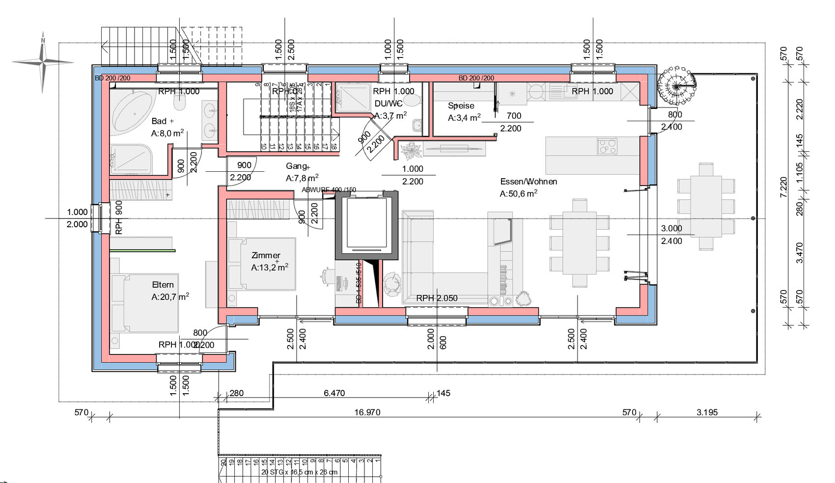

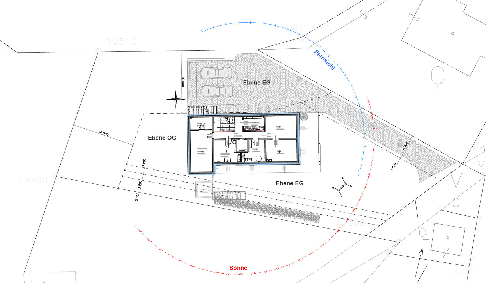

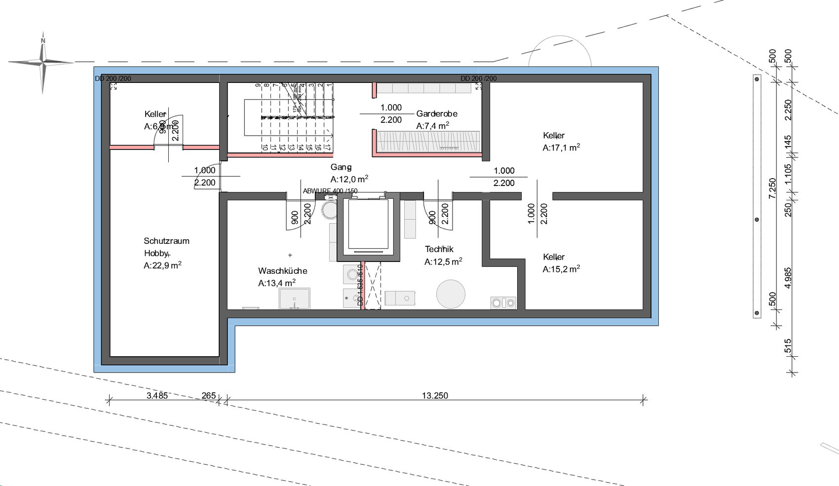

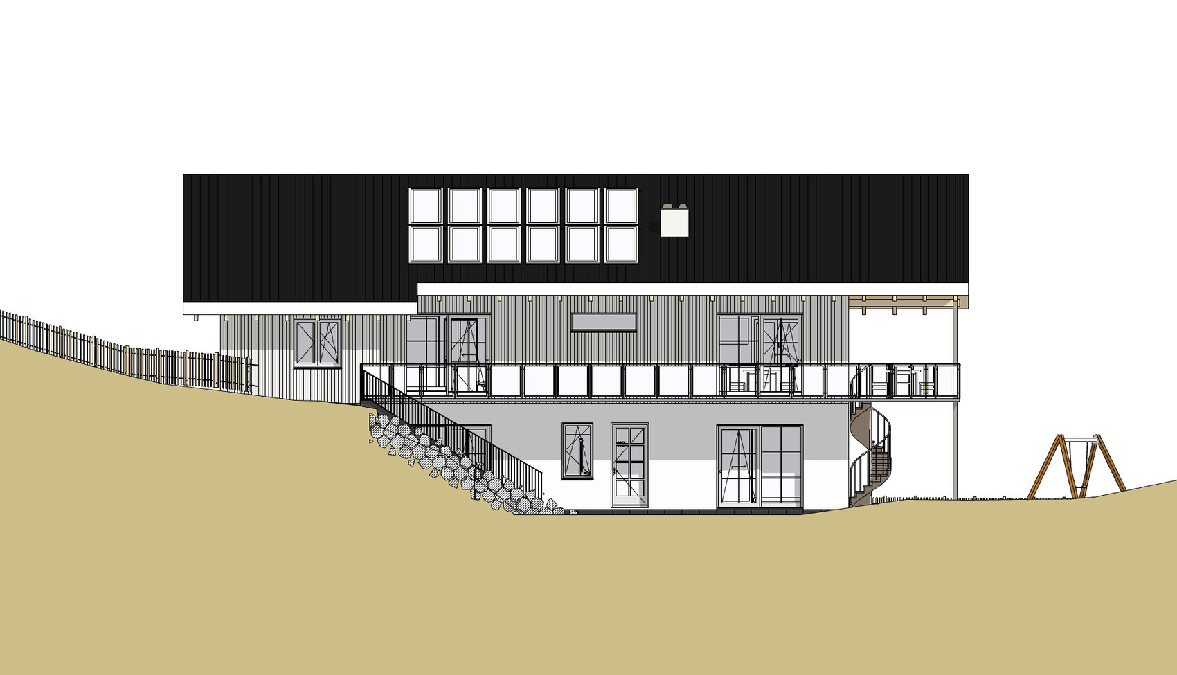

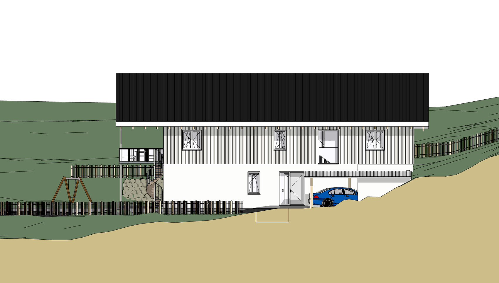

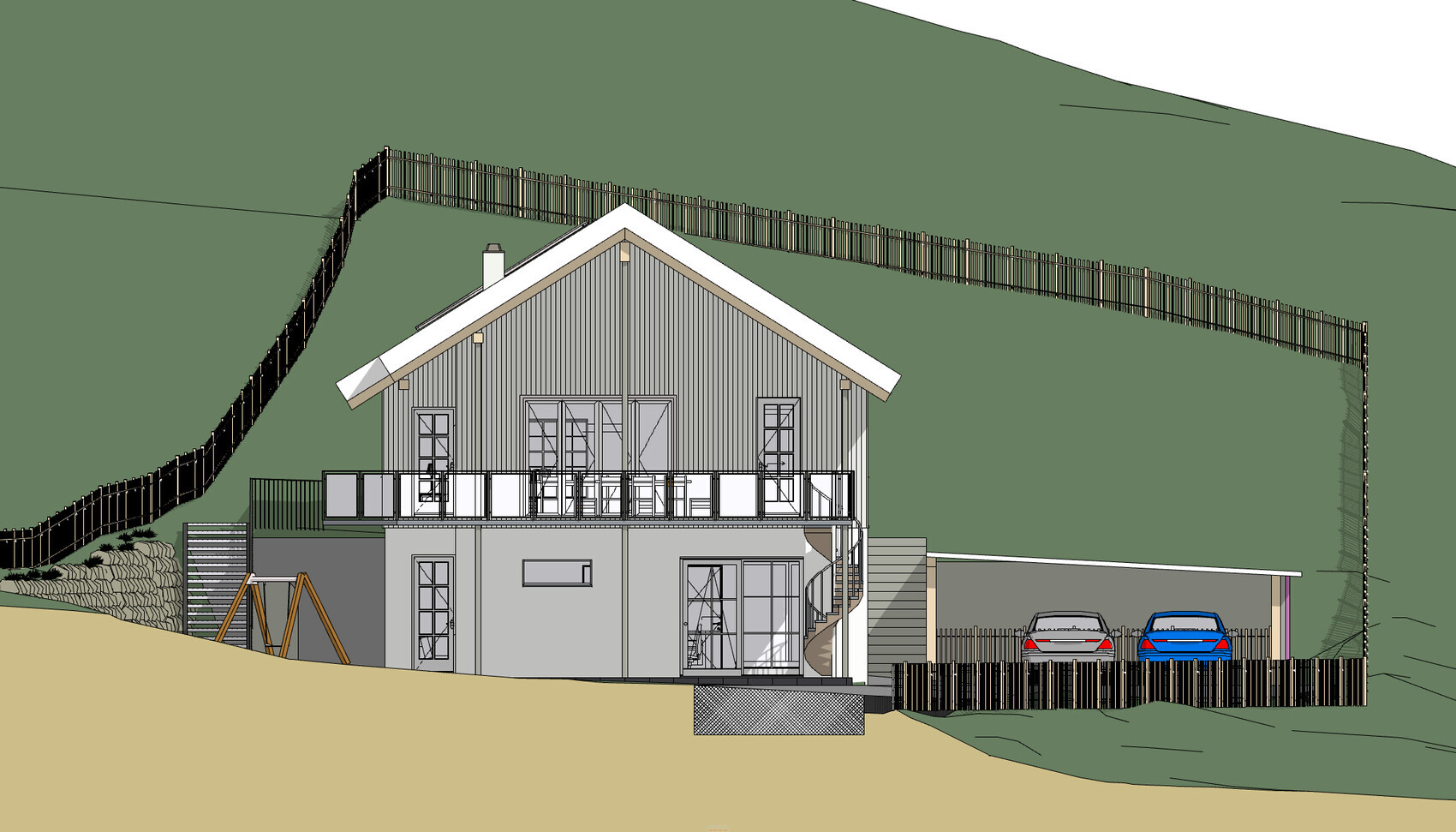

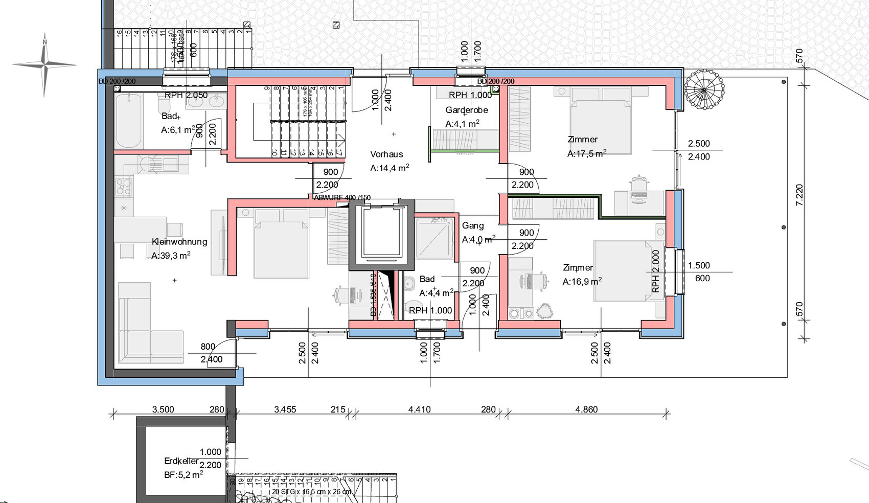

Wir haben jetzt eine neuen Idee/Vorentwurf vom Planer durchgespielt. Fläche 219 qm. Voraussetzungen sind grundsätzlich die selben wie im Eingangspost. Wohnen ist nach oben gewandert. Kinderzimmer nach unten. Keller komplett unter der Erde.
Würde mich über Meinungen, Anregungen und Kritik freuen!

Es ginge mir um die Idee des Planers, die Wohnräume nach oben zu packen. Gefällt Euch das besser?
01.03.20 12:48
Vielleicht solltest Du uns noch mehr Lesehilfe geben: ich "sehe" nun im Eingangsgeschoss drei Gästezimmer (zwei mit gemeinsamer Badbenutzung und eines als Suite / Apartment), aber keine Abtrennung der Familienwohnung im OG vom allgemeinen Treppenhaus, und stehe wie angewurzelt weil verwundert im Entrée.
Insgesamt hast Du allerlei umdisponiert, ohne es zu erläutern.

Wie kommt Licht in die Kleinwohnung?
