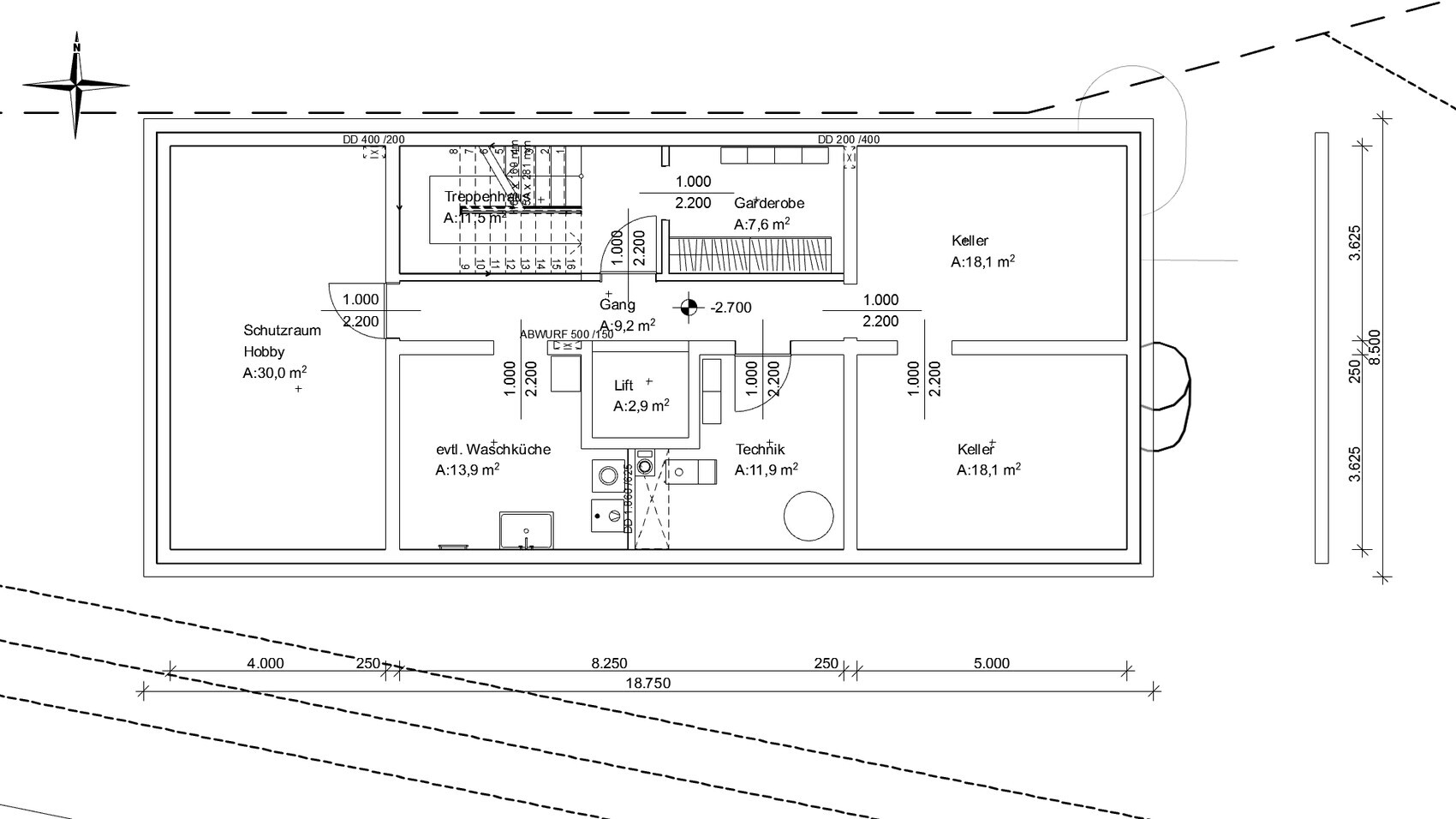

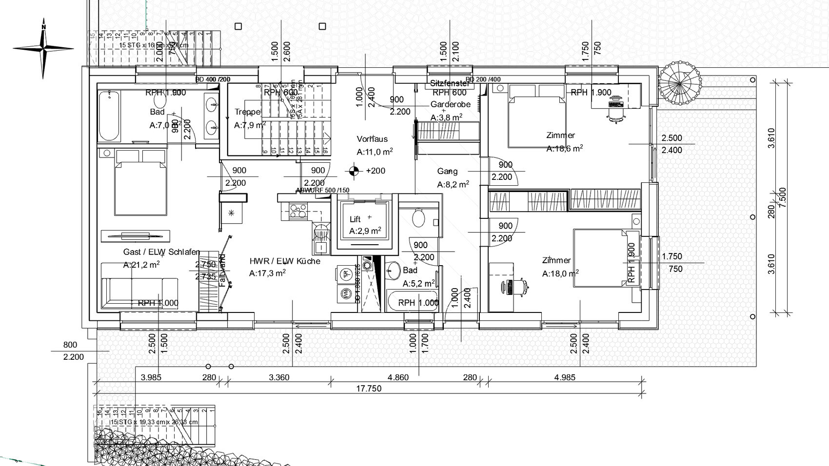

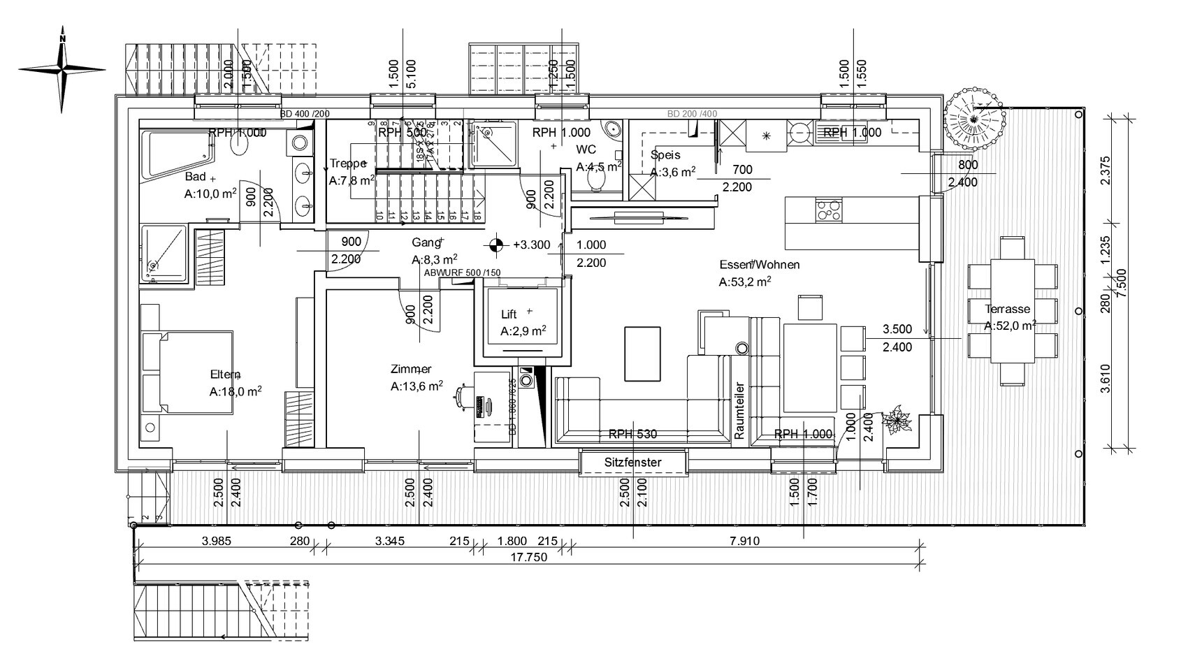

Habe nun noch ein wenig an der letzten Grundriss-Version (mit Wohn-Ess-Bereich im Obergeschoss) geschraubt. Auch dank der Kommentare aus dem Forum bin nun das erste Mal an einem Punkt, wo ich denke, es könnte halbwegs passen.
Größe ist gleich geblieben. Etwa 220 qm. Position am Grundstück wie zuletzt im Westen.
Geändert hat sich die Hausform, jetzt ohne Vor- oder Rücksprünge. Kleinwohnung im EG mit flexibler Nutzung durch eine Faltwand teilbar. Zum Beispiel als Kinderzimmer+Hauswirtschaftsraum, Gästezimmer+Hauswirtschaftsraum, komplette Einliegerwohnung, etc. Als Kinderzimmer sind grundsätzlich die beiden östlichen Räume im EG vorgesehen. Solange die Kinder klein sind, ist das Zimmer oben als Kinderzimmer gedacht.
Freue mich wie immer über alle kritischen, konstruktiven und weniger ernst gemeinten Kommentare!
Grundriss Kellergeschoss mit Technik, Waschküche, Schutzraum Hobby, Lift, Treppenhaus, Garderobe.
Grundriss eines Wohnhauses: Zimmer, Küche, Bad, Treppe, Lift, Vorhaus, Gang, Außenbereich
Grundriss eines Hauses mit Wohnzimmer, Küche, Bad, Schlafzimmer, Terrasse und Lift.

Ich finde das Monster hat sich ganz gut entwickelt.
Nur noch mal ein paar grundsätzliche Fragen - sorry wenn es schon erwähnt wurde. Wenn man mehrere Threads verfolgt, behält man nicht jedes Detail im Kopf:
Du willst ja unbedingt die Einliegerwohnung. Für wen war die jetzt gedacht? Das Kindermädchen? In #1 steht, Du willst die Möglichkeit haben, eine Wohnung zu vermieten und die Geschosse einfach zu trennen. Wird dieses Ziel noch verfolgt? Ich sehe hier nur die Einliegerwohnung abgetrennt. Soll später unten links und rechts getrennt vermietet werden?
Wenn man es sich jetzt ansieht, hat nur die Einliegerwohnung tatsächlich ein eigenes abgetrenntes Reich. Der Mieter rennt praktisch ständig direkt quer durch Euer Haus. Die Treppe als Trennung reicht nicht aus - das ist nicht ihre Aufgabe. Im Gegenteil, sie verbindet 2 Etagen. Das ist so, als wenn ein Fremder jeden Tag durch meinen Flur rennt. Der Mieter hört dementsprechend auch alles, was ihr da oben so treibt. Er nutzt Deine Garderobe mit, verstreut da seinen Dreck und wenn er Lust hat, schleicht er sich hoch und klaut Euch heimlich das Tafelsilber. Verstehst Du? Da ist keine Haustür zwischen Eurem Mieter und Euch. Das wäre für mich ein absolutes KO-Kriterium. Aber sonst find ich's ganz nett.
Sag noch mal schnell, warum Du alles selbst planst? Ist kein guter Architekt zu finden für das Mio-Projekt?

Was ich mich auch frage: Ich sehe keinen Grund, warum die Wohnräume nicht klassisch im EG an den Garten angebunden werden und die Schlafräume alle nach oben können?
28.04.20 11:19
Fernblick ist m.E. ein im wahrsten Wortsinn höherer Genuß als Rasenblick.
