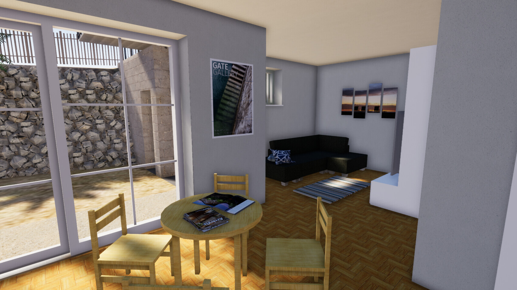

Die Perspektive ist natürlich verzerrt, keine Frage. Habe das ganz bewusst so angefertigt, damit man sieht, dass doch Tageslicht in "das dunkle Loch" fällt.
Der Deal funktioniert nur, wenn sich das Tageslicht auf diese Perspektive einläßt

Das Tageslicht fällt unabhängig von der Perspektive in diesen Raum. Zeitpunkt und Wetter sind die ausschlaggebenden Faktoren.
Die Realität - wobei ich hier nicht das österreichische Wort für Immobilie meine - ist der ausschlaggebende Faktor dafür, daß man zwar in einem 3D-Programm tricksen kann, aber nicht bei Sonnenstrahlen.

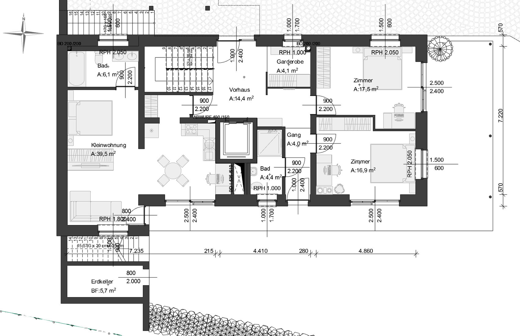

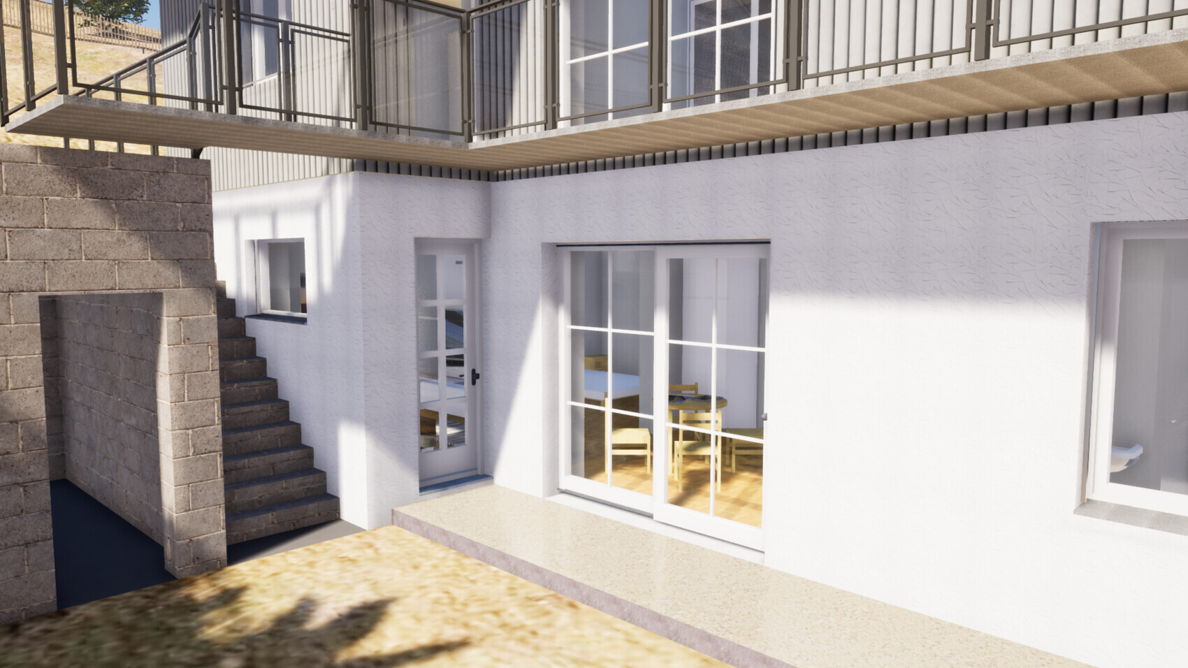

Habe also versucht, den Hauptkritikpunkt (zu wenig Licht in der Kleinwohnung) etwas zu entschärfen. Durch Versetzen des Treppenaufgangs ist jetzt ein zusätzliches Fenster im Süden möglich. Auch ein Lichthof im Westen wäre denkbar, hab ich aber vorerst nicht eingezeichnet.
Ich hab mir jetzt aber alles noch mal angeschaut und würde im Süden/Westen dann doch meine Wohnräume inklusive Zugänglichkeit zum Grundstück favorisieren
Mir ist bewusst, dass so eine Süd-West-Ausrichtung grundsätzlich vorteilhaft wäre. Die Nachbarhäuser weichen aber großteils von dieser Ausrichtung ab und sind bevorzugt nach Norden bzw. Nordosten ausgerichtet. Denke, nicht ohne Grund.
Die aktuellen Renderings sind ohne Trickserei.

Grundriss eines Apartments: Kleinwohnung mit zwei Zimmern, Bad, Küche, Garderobe und Flur.
Heller Wohnraum mit rundem Holztisch, Stühlen, schwarzer Eckcouch und Bilderwand; Blick nach außen.
Außenansicht eines weißen Hauses mit Terrasse, Stufen, Balkon und großen Glasfenstern.
