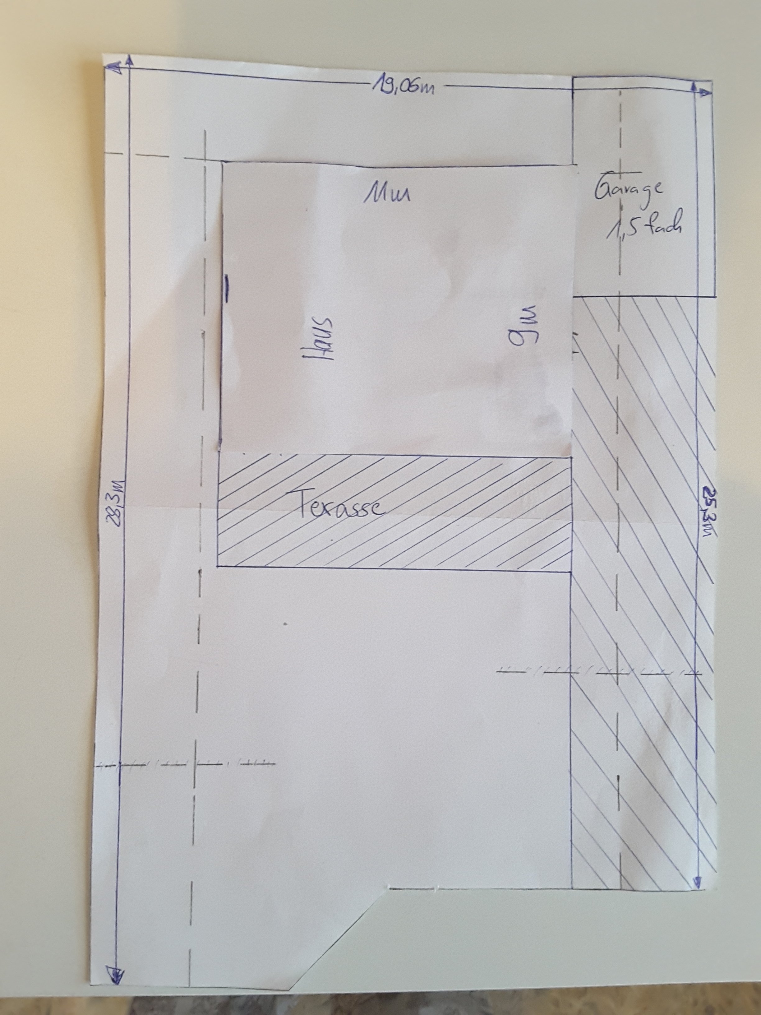

Danke. Hmm ja dann müssen wir das mit dem Flur unten anders machen. Wo würdest du die Speise denn hinmachen? Das Problem bei dem Grundstück ist, dass es länglich ist. Wir haben mit einer Grundflächen von 11 × 9 m gezeichnet weil wir eh nicht viel Garten haben und nicht noch mehr verlieren wollten. Da waren unsere Gedankengänge wahrscheinlich von Grund auf nicht optimal.
Wegen der Entwässerung versteh ich das falsch oder soll dann die Toilette unten genau an den gleichen Platz wie die im OG? Dachte es reicht wenn die Räume an sich übereinander sind.

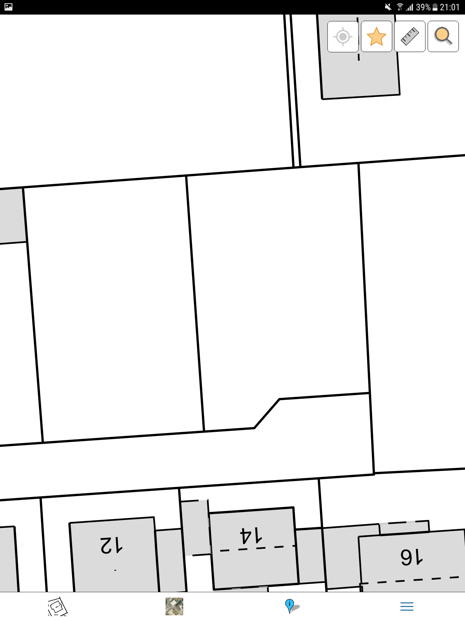

Tja, wenn man jetzt wüßte, welches Grundstück es sein soll und welche Maße es hat und wie das Haus in etwa auf dem Grundstück angeordnet sein soll
Entschuldigung, hab ich vergessen . Es ist das Grundstück gegenüber der Nr 14. Es ist 19,06 m breit, links 28,3 m lang und rechts 25,3 m lang.

Danke, ja wir machen uns Gedanken aber kommen irgendwie nicht darauf wie wir es ändern sollen . Dachten schon wir verschieben die Küche in den Norden aber das fänd ich wegen dem Licht irgendwie schade. Vor allem ist das Wohnzimmer dann auch im Süden, was irgendwie doof zum fernsehenist
