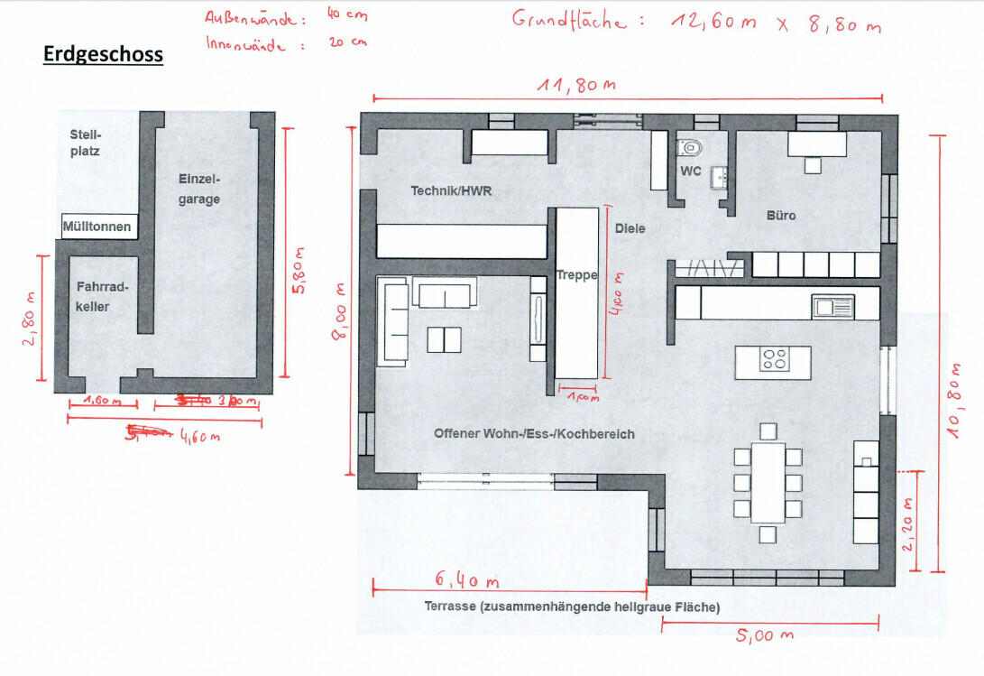

Die Treppe sieht sehr kurz auf führe ne grade Treppe. Magst noch ein paar Maße einzeichnen?
03.03.20 10:54
Der Stellplatz ist so etwas zu klein
Dem Fahrradraum (gute Idee) würde ich eine Türe zu den Mülltonnen geben. So kommen die Fahrräder rein und raus ohne das Auto zu zerkratzen.
Der Durchgang Garage, Hauswirtschaftsraum könnte zugig werden.
Treppe wirkt etwas kurz.
Da fehlen halt Maße
DaSch1703.03.20 10:56
Die Treppe habe ich "auf gut Glück" eingezeichnet. Der Grundrissplaner (warum auch immer) hatte leider keine gerade Treppe im Repertoire... Nach vorne und nach hinten wäre aber auch noch Platz für eine Vergrößerung der Treppe.
Maße und m² zeichne ich heute Abend ein und lade dann noch mal hoch.
Ein Kästchen entspricht allerdings 20cm.
Der Fahrradkeller soll im übrigen noch einen separaten Eingang bekommen. Den habe ich vergessen einzuzeichnen.
DaSch1703.03.20 11:01
Ich weiß. Das Auto soll auch nicht ganz hinter der Garagenwand verschwinden, sonder im Prinzip nur halt. Vor der Garage ist noch eine Einfahrt. Versuche im Laufe der Woche mal eine Grundstücksansicht anzufertigen und hochzuladen.
Ja, ist geplant. Habe ich vergessen einzuzeichnen.
Ja. Befürchten wir auch. Bislang haben wir aber noch keine bessere Idee. Ggf. müsste die Garage dann direkt ans Haus, sodass man einen Durchgang von Garage zum Haus hat.
Ästhetisch wird das dann allerdings nicht. Denke das wird dann alles sehr klobig.... Ist so ja schon ziemlich groß. Die Außenansicht bereitet uns momentan größeres Kopfzerbrechen als die Grundrisse...
Da fehlen halt Maße
Siehe oben.
11ant03.03.20 12:42
DaSch17 schrieb:
hier kommt ein kleines Update.
Update zu was ? - unter welcher Beitragsnummer steht die Vorgängerversion, und wohin führt die Treppe ?
DaSch1703.03.20 14:41
Siehe Beitrag #36. Treppe führt zum OG...
Den Grundriss zum OG liefere ich im Laufe der Woche nach. Ist noch nicht ganz fertig.
Anbei der überarbeitete EG-Grundriss (größere Treppe und Fahrradkeller mit Außentür) mit Maßangaben (Innenmaße):
Grundriss Erdgeschoss: offener Wohn-/Ess-/Kochbereich, Terrasse, Büro, Garage.
treppegaragedurchgangfahrradkellergrundriss
