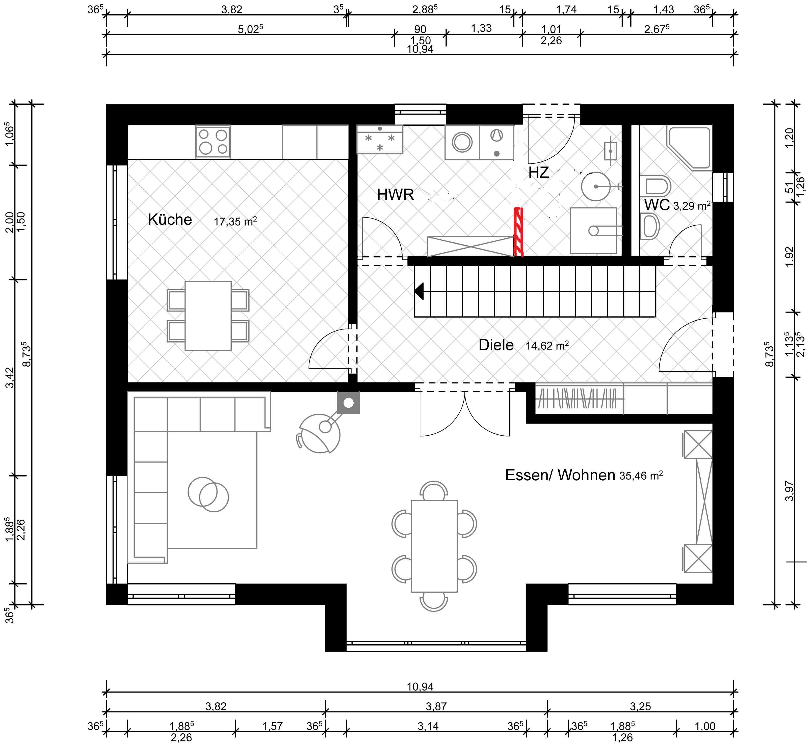

Hallo Doc.Schnaggels,
> Wäre es eventuell eine Option den Eingang auf die Nordseite zu
> legen (mittig) und dann im Eingangsbereich eine zweimal ein Viertel gewendelte Treppe zu verbauen?
Das war unsere erste Idee. Problem hierbei ist, dass die Zufahrt von Süden ist und man dann einmal um das Haus herum muss.
Ich denke, ich werde mit dem Architekten noch mal in Klausur gehen!
Gruß, torsan

Hallo Torsan,
habe gerade ein wenig Zeit und Lust
Ich finde die Wahl der Treppe unglücklich. Eine gerade Treppe wirkt - aus meiner subjektiven Sicht, "nur" bei einem eher quadratischen Grundriss; sie entsprechend "in Szene" gesetzt werden kann. Bei Deinem BV schränkt sie Dich dagegen in Deinen Möglichkeiten der Raumaufteilung arg ein ...
1. Küche fänd ich unten rechts besser, also im Südosten. Allerdings befürchte ich, dass der Raum wegen der Garderobe dann zu klein wird. Uns schwebt vor eine Schiebetür als Trennung einzubauen.
Warum "muß" eine Küche eigentlich immer in den Süden? Könnt Ihr alle die Wärme so gut ab; sehe ich im Übrigen auch ähnlich bei Schlafräumen
Ich würde die Küche in diesem Grundriss belassen, wo sie ist. Auch, wenn ihr keinen Essplatz in der Küche braucht, hat die Abgeschlossenheit des Kochbereichs doch seine unbestreitbaren Vorzüge. Außerdem hast Du - bei jetziger Lage - Vorteile bei den Verkehrswegen.
3. Ist die Trennung HZ und Hauswirtschaftsraum sinnvoll? Ich habe leider keine Idee wie groß eine Heizungsanlage (Luft-Wärme-Pumpe) ist und ob die Wand zwischen den Räumen eine tolle Sache ist.
Wenn überhaupt, würde ich eine Trennwand (Anlage) setzen und auf eine 2. Türe verzichten; ob eine Trennung überhaupt sinnvoll erscheint, ergibt sich erst, wenn der Wärmeerzeuger und dessen Dimensionierung bekannt ist. Aber - spiel mal gedanklich durch, wenn Du Vorräte durch die FH-Türe verräumen möchtest. Eine 2. Türe im Inneren zu öffnen, wäre nicht das, was ich mir unter kurzem Weg vorstellen würde.

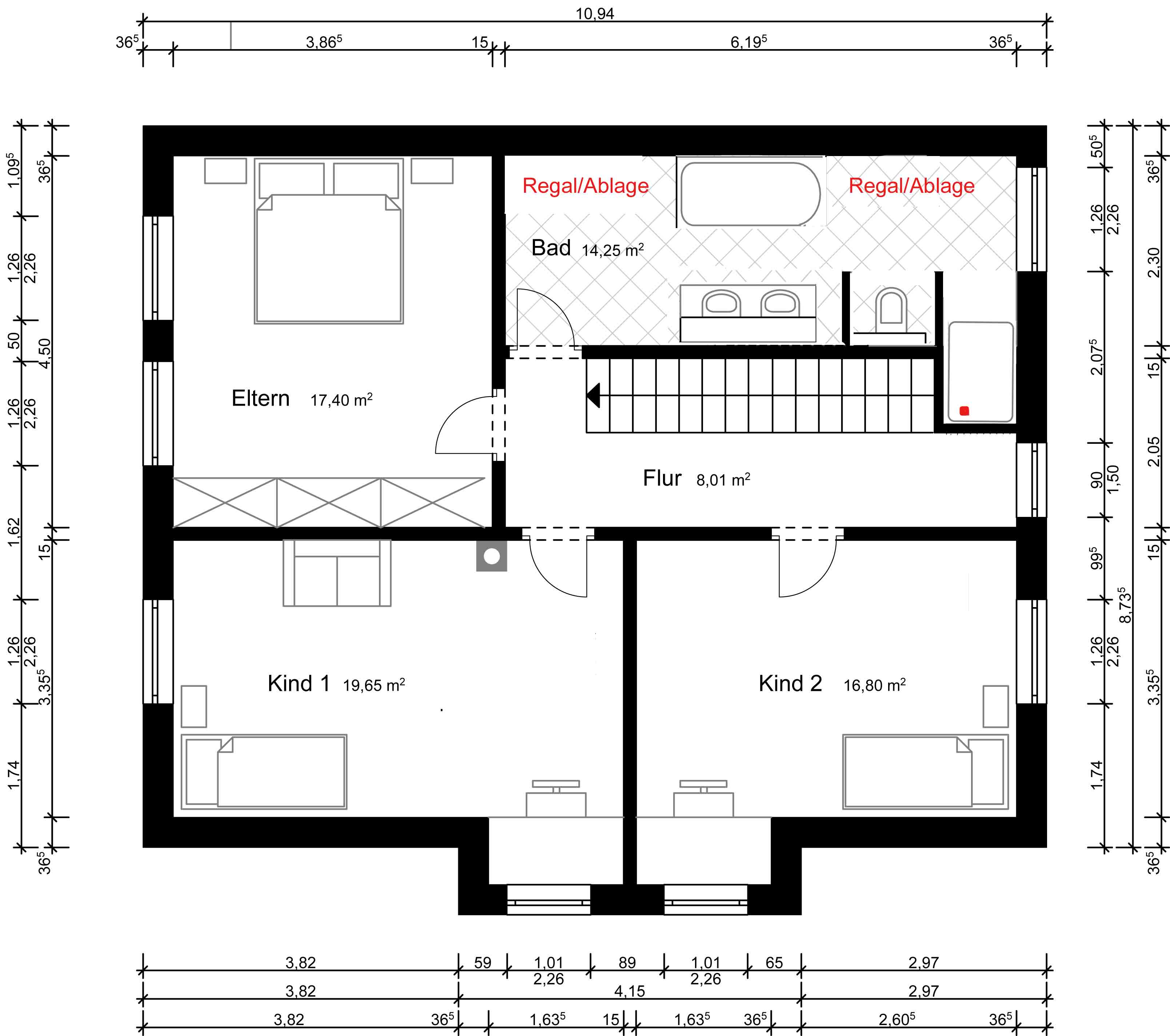

4. Badezimmer: Das ist im OG das einzige, dass mir direkt ins Auge springt. Was meint ihr, ist das mit der Dachschräge so machbar oder nervt die Schräge?
Das "kann" unglücklich werden. Ich habe den Abstell"Kasten"? kurzerhand entfernt und stattdessen die Dusche in diese Ecke gesetzt; sollte von den Abwasserleitungen mit dem EG korrespondieren. Dann die Badewanne mit dem Doppelwaschtisch getauscht; für die morgendliche Schönheitsreparatur sicher angenehmer und der Badewanne sollte der Drempel keinen nennenswerten Abbruch tun. Rechts und links neben die Wanne schöne Regale/Schränkchen und es sieht schon viel besser aus
Aber - ganz ehrlich? Ich würde mit einem leeren Blatt Papier noch mal von vorne beginnen ....
Grüße, Bauexperte
Grundriss Erdgeschoss: Küche links, Diele Mitte, Essen/Wohnen unten, HWR, WC oben rechts.
Grundriss mit Eltern, zwei Kinderzimmern, Flur und Bad.

OK, die Zufahrt ist ein Argument, allerdings musst Du auch nach dem jetzigen Plan ums halbe Haus herum, da sollten die paar Meter mehr nicht ins Gewicht fallen.
nordanney
Nicht die Küche "muss" in den Süden, der Couchbereich ist m.E. besser im Westen aufgehoben. Dort sitze ich vielleicht mal am Nachmittag (morgens und mittags ist man(n) eh arbeiten) und lese ein Buch bei schönen Sonnenlicht

Doc.Schnaggls
Allerdings hat der Couchbereich im Westen auch oft den Pferdefuss, dass Fernsehen ohne Verdunkelung ab dem frühen Nachmittag bis Sonnenuntergang nicht möglich ist.
Hat alles seine Vor-und Nachteile...
