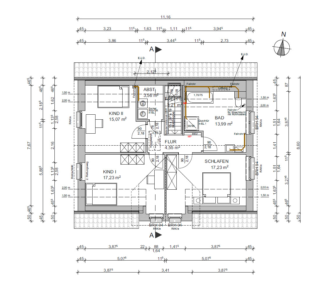

sorry, dass ich mich ein paar Tage nicht gemeldet habe, ich habe diese Woche jeden Tag mit der Architektin telefoniert und am Grundriss gebastelt.
Bis Mittwoch müssen wir ihn finalisieren.
Ich finde diese Hausbreite hier irgendwie nicht Fisch und nicht Fleisch. Es ist zu zu schmal, um das WZ mit auf Linie zu bringen aber eigentlich auch zu breit, da viel nutzloses Fläche in der Mitte entsteht, die für's WZ fehlt. Die Aufteilung der Kinderzimmer oben ist ja auch ein Chaos und dieser Flur geht gleich mal gar nicht.

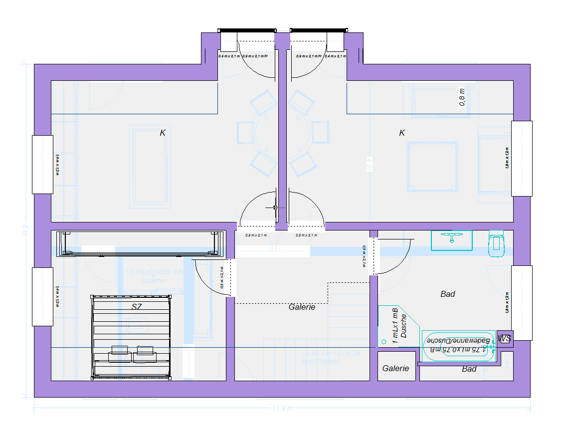

Wär es meins, würde ich auf mehr Breite gehen und alle Wohn-Räume im EG an die Terrasse bringen (Grundfläche gleich = kostenneutral). Dazu eine anständige Speisekammer, Bad mit Extra-Dusche für den Hund oder Papa ( ) sowie Hauswirtschaftsraum.
Oben anständige Kinderzimmer, die sich den Kapitän teilen und somit die Südsonne ins Zimmer holen. Hier gönn ich mir französische Balkone für meine Schatzis.
Da für die Wama kein Platz mehr ist, gibts als Ausgleich einen Wäscheschacht bis in den Hauswirtschaftsraum. Von dort gibts ne Tür direkt zum Wäscheplatz.
4 Schrankmeter im Schlafzimmer bieten ausreichend Platz für Anzug und Ballkleid.
Das schmalere Haus vergrößert zudem gleich noch den Garten.

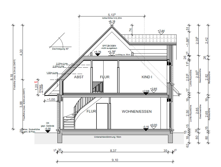

Vielen Dank für den Vorschlag! Das sieht sehr gut aus. Leider sträubt sich die Architektin, das WZ noch breiter zu machen, da sie befürchtet, dass die Decke wegen der Statik komplett dicker gemacht werden muss. Kennt sich da wer aus, auch bzgl. Mehrkosten? Wir konnten von der Baufirma noch keine Aussage erhalten, ohne dass der Statiker draufgeschaut hat.
Falls das hier falsch rübergekommen ist, wir wollen in den Hauswirtschaftsraum noch Regale stellen, wo auch Lebensmittel drin sind. Im neuen Grundriss seht ihr es (Originalmaße) stehen. Der davorliegende "Schlauch" ist uns breit genug, so ähnlich viel Platz ist jetzt in der Wohnung auch davor und es ist ausreichend.
Die WaMa hätten wir gern oben mit Trockner nebeneinander auf einem Podest.
Den Tipp mit dem Teilen des Kapitängiebels oben haben wir aufgenommen.
Die Architektin meinte, bei Wärmepumpe kann es sein, dass der HKV 1,10m breit sein muss!?

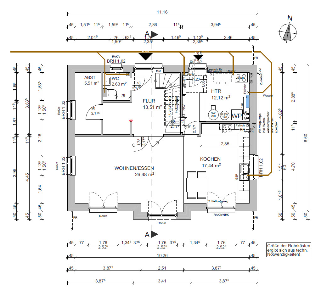

Die Möbel in Wohnen/Essen und Kochen stimmen nicht.
Das Viereck Abst/WC/Garderobe hatte ich erst umgestellt, um den Abst. (dann als Gästezimmer) breiter zu kriegen (WC in die Hausecke, Garderobe davor, Abstellraum zwischen WZ und dem Schlauch WC/Garderobe) aber das passt wohl oben mit den Rohren nicht. Dann wäre das Entlüftungsrohr entweder mittig an der Außenwand von Kind II oder, wenn man das Fallrohr/WC in die Ecke macht, müsste ein kompletter Kanal an der Wand von Kind II entlang gehen, da die WaMa noch den Abfluss nach unten braucht. Ein extra-Abflussrohr nach unten von der WaMa würde, mit Gäste-WC in der Hausecke, durch den Vorraum davor laufen, sodass der Gang wieder breiter müsste und der Abstellraum auch wieder schmaler werden würde.
Das OG sieht für mich soweit ok aus. Allerdings gibt es auch im Bad das Problem Fallrohr. Das Rohr vom Waschbecken kann wohl ohne offensichtlichen Kasten nur bis da vors Fenster geführt werden. Was unten in der Ecke der Küche resultieren würde. Bis zur Toilette rüber wäre wohl zu weit und würde in einem Rohrkasten entlang des Fensters resultieren.
Die Möbel in Kind I und Kind II stehen in der Zeichnung nicht optimal, darüber brauchen wir nicht zu sprechen, denke, das kriegt man besser hin.
Das Problem ist, dass uns die Zeit davon läuft, da wir am Mittwoch für 3,5 Wochen in den Urlaub fliegen und den Grundriss gern vorher fix hätten, um nicht zu viel Zeit zu verlieren.
Wir haben eine noch längere Hausbreite (11.65m) und auch so einen durchgehenden Raum wie ihr. Unsere Deckenstärke im OG musste von 18 cm auf 22 cm erhöht werden wegen der Statik. Mehrkosten waren etwa 1000€. Finde ich aber ok dafür. Wer mehr will, muss auch mehr bezahlen
Wie gesagt, Wohnzimmer ist wohl schwierig breiter zu kriegen wegen der Statik.
Wie gesagt, sollte mit etwas Erhöhung der Deckenstärke kein Problem sein.
Kannst du die mal einzeichnen? Wo soll das Sofa stehen? Vor dem bodentiefen Fenster?
Fallrohr in der Küche finde ich richtig blöd. Das sieht man ja jeden Tag. Kann man es nicht noch etwas weiter ziehen? Ja vielleicht kriegt man da wirklich einen Rohrkasten, müsste man mal schauen wie weit man den versteckt bekommen, vielleicht Estrich weglassen oder so...
