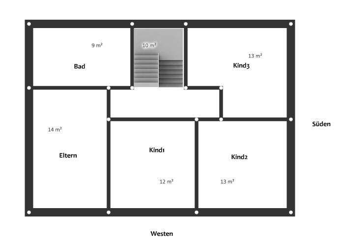

Ich habe mal skizziert, wie man das OG besser machen kann:
Die Zimmer sind zwar kleiner, aber viel besser nutzbar. Die Treppe kommt ziemlich mittig hin. Elternschlafzimmer und Bad liegen im Norden, zwei Kinderzimmer haben Süd-Ausrichtung, eines West-Ausrichtung.
Das Büro solltet Ihr dann evtl. im EG einplanen (im Norden vor der Treppe) oder wirklich im Keller. Damit spart Ihr Euch den Anbau über der Garage.
Jaydee20.02.13 14:11
Man könnte im EG vielleicht noch das Gäste-WC spiegeln, dann hätte man die Fallrohre wenigstens übereinander.
Falls Ihr das Büro im EG habt, wird evtl. Euer Wohn- Esszimmer kleiner, aber im Moment habt Ihr zu viel Platz, den man besser und somit kostengünstiger nutzen kann.

Das Haus hat wahrscheinlich einen kniestock von 1m ... da sind Kinderzimmer und Schlafzimmer mit 12-14 qm zu klein. meine Meinung dazu. vielleicht sollte man mehr Geld in die Größe der Immobilie stecken, als in die teuren Sonderausstattungen.
Wer oben 4 Schlafzimmer haben muss, muss etwas großzügiger planen. Oder eben Stockbettvarianten...

Aber mit der Heizeffizienz hast du wohl recht. Bei so einer Verwinkelung könnte das Probleme bereiten. Da hab ich mir wohl zu wenig Gedanken gemacht.
Danke für die Darstellung. Ist eigentlich gut. Werde ich mal genauer in Betracht ziehen.
Ich hatte so etwas ähnliches schon in einem meiner Entwürfe, nur hab ich diesen wieder verworfen, da irgendwas nicht gepasst hat. Müsste ich mal noch mal rausholen.
