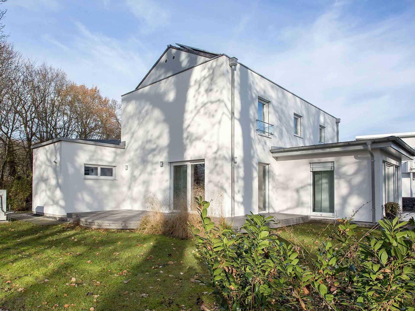

irgendwie kommt mir die Dachform bekannt vor. Allgemein die gesamte Kubatur
Kannst Du mal sagen, was das im EG Flur zwischen Gäste-WC und Türe zur Garage sein soll? Die Garderobe?
Die Ankleide mir 2,10 find ich recht schmal, abzüglich Innenputz bleiben da 2,04 bis 2,05 über. Wir haben 2,26 Rohbaumaß und 60er Schränke mit Türen und da hätten es gerne 10cm mehr sein dürfen...
2 Türen im Bad haben wir auch, wobei wir im OG ein separates Kinderbad haben.
Das mit dem Luftraum würde ich mir auch nochmals überlegen. So toll die sind...Ich würde eventuell nen sparaten Eltertrakt dafür vorziehen.

Zum Dach. Wir sind da nicht die 1. mit solch einer Idee
