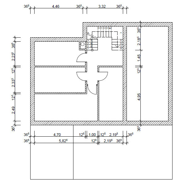

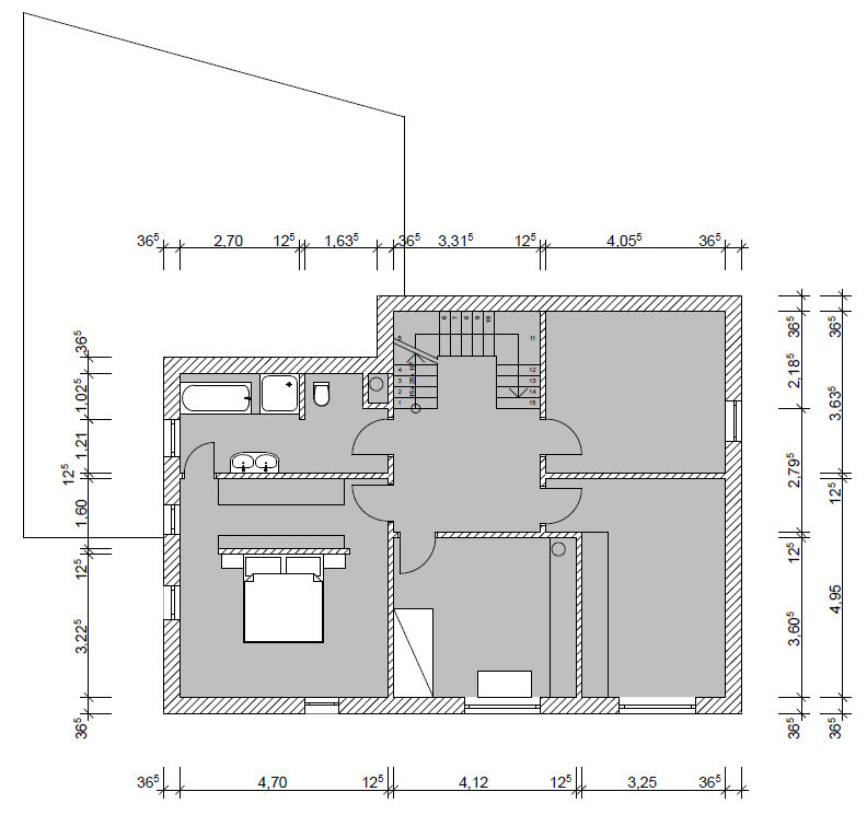

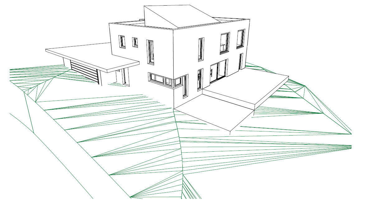

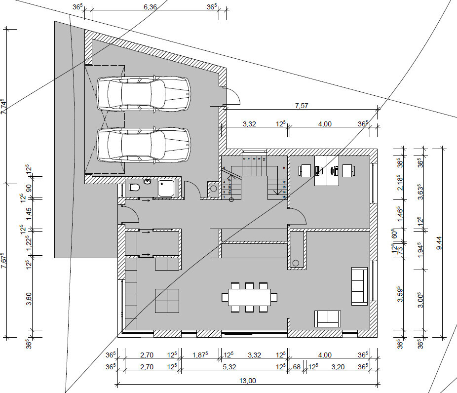

Neue genauere Pläne
EG
Grundriss eines Hauses: Doppelgarage mit zwei Fahrzeugen, Treppenhaus, Wohnzimmer und Essbereich.
Keller
Grundriss eines Gebäudes mit Innenwänden, Türen, Treppen und Maßlinien.
OG
Grundriss eines Wohnhaus-Etagenplans mit Flur, Treppenhaus, Bad, Schlafzimmer und Wohnzimmer.
Außenansicht
Moderne zweigeschossige Villa auf schrägem, wellenförmigem Gelände in Drahtlinien-Ansicht.
chand1986
07.01.19 09:00
In welcher Welt ist das ein Satteldach?
Muss der dreieckige Alibistummel da nur wegen der Vorschriften hin? Da wäre mir ein langweiliges Standarddach lieber, so sieht aus wie eigentlich nicht gewollt und ganz sicher nicht gekonnt. Sorry. Gibt es einen Alternativplan?
kaho67407.01.19 09:38
schwimbi schrieb:
Neue genauere Pläne
Ich seh nur Verschlechterungen. Bad jetzt mit 2 Türen, obwohl das Schlafzimmer direkt daneben liegt. WC ist das erste, was man sieht, wenn man die Tür aufreißt - vom Flur aus.
Ankleide immer noch zu eng.
Flur oben ist größer als das Bad.
Dusche im EG ist zu eng und mit Schiebetür? Echt jetzt?
Wie kommt man denn in das Alibidach?
