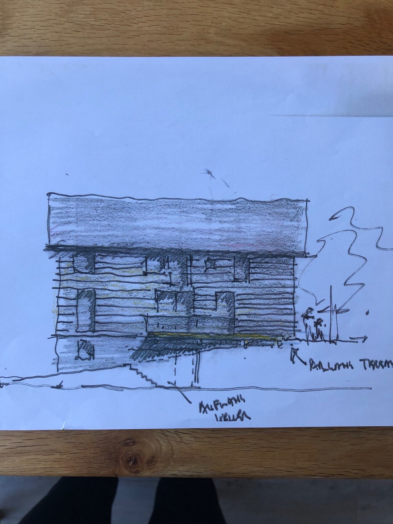

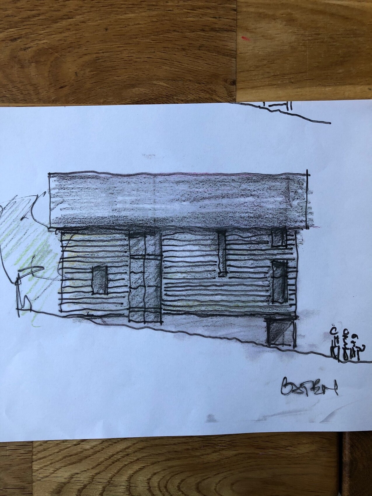

Bisher war es schon ein recht langer Prozess, da allgemeine Grundrisse, die man in Musterhäusern und Internet findet, sowie Kubaturen und Wüsche für dieses Grundstück nicht zielführend waren. Zunächst fanden Gespräche mit befreundeten Architekten statt. Dieser fertigte ersten Skizzen (siehe Anhang; Skizzen genordet) und gab entscheidene Tipps zur Ausrichtung etc.

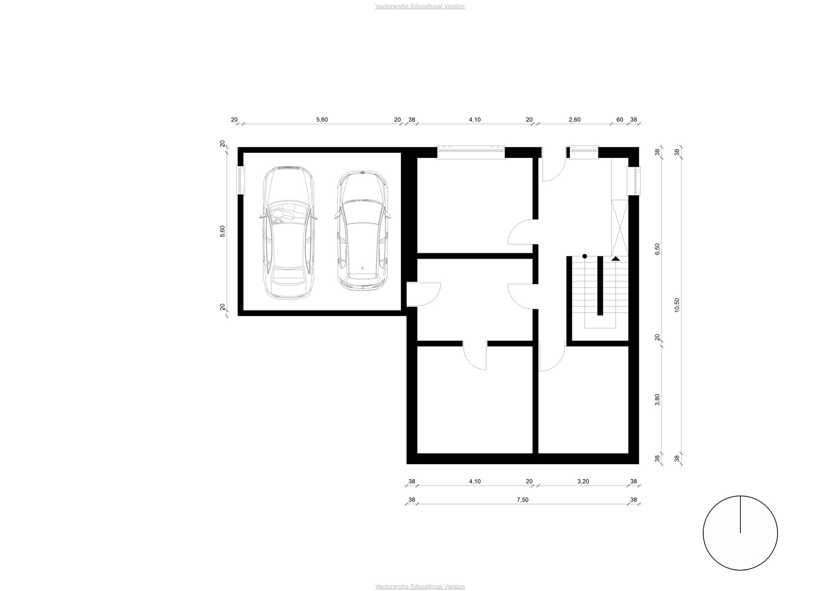

Aufgrund des Hanglage bietet sich ein Keller an. Dieser "guckt" zur Straßenseite aus dem Erdreich hinaus. Bei Nachbarn befindet sich im Keller oft die Garage, so waren auch unsere ersten Vorstellungen, die aufgrund des Platzbedarfs eines Büros wieder verworfen wurden. Der Eingangsbereich ist weiterhin im UG zur Straßenseite geplant.

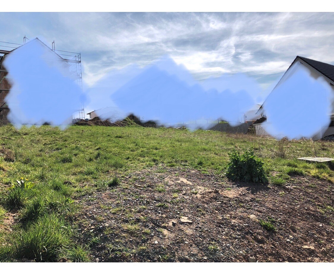

Auf dem Foto ist grob die Nachbarbebauung zu erkennen, Pläne gibt es leider keine, die die Bebauung zeigen. Da der im Süden angrenzende Nachbar relativ nah und hoch ist, ist unsere Hauptausrichtung Richtung Westen geplant (auch bessere Fernsicht).
Die Garage sollte begehbar sein bzw. als Terrasse dienen und teilweise bepflanzt werden (Kostenfaktor?).

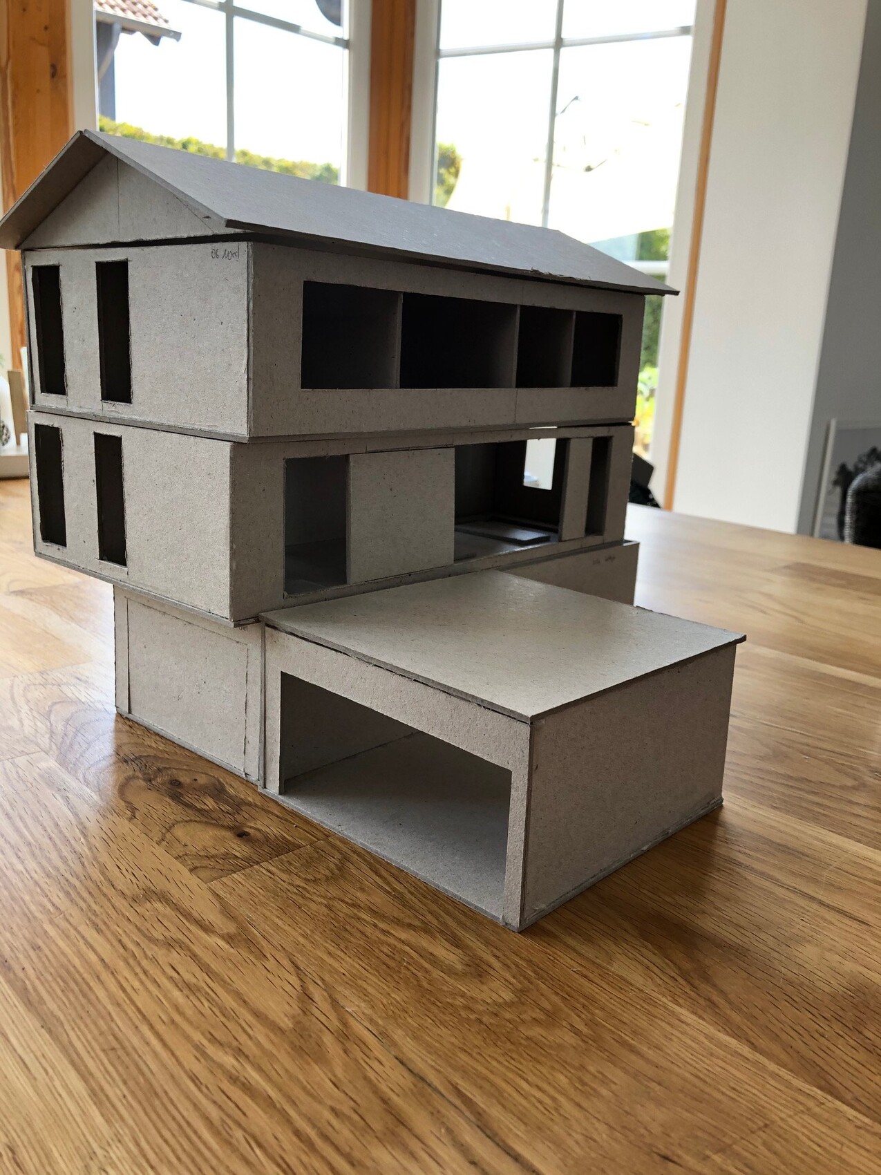

Das EG sollte etwas über dem UG auskragen (Kostenfaktor?), damit die Fassade gegliedert wird (Modellfoto).

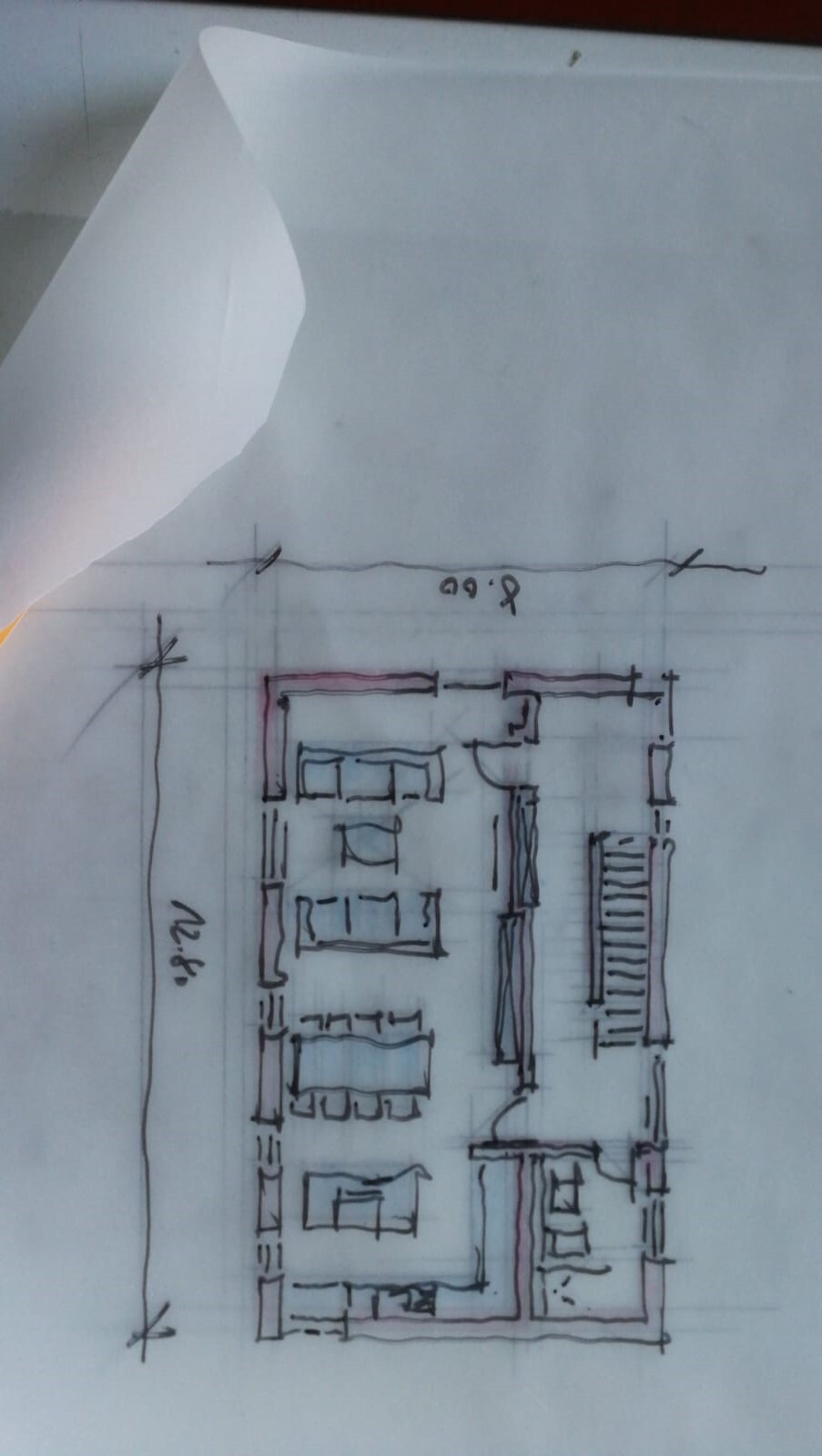

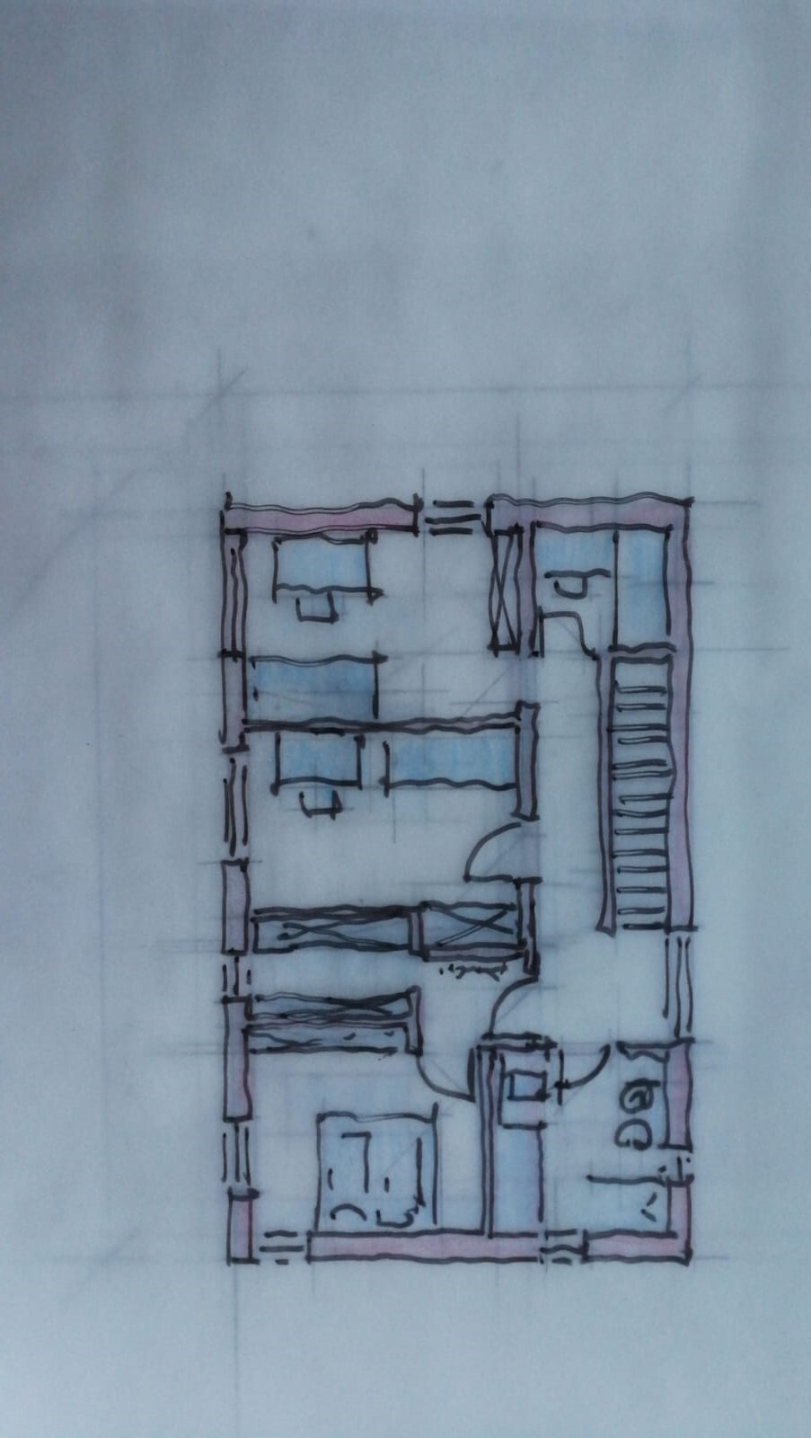

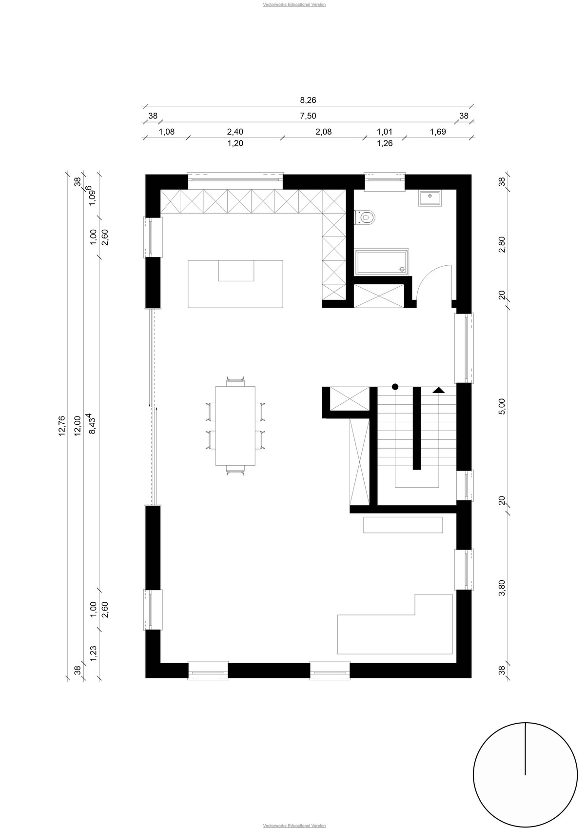

Mein Anliegen beschäftigt sich hauptsächlich mit dem Grundriss des EG.
Was fällt euch auf bzw. was wären Vorschläge für Alternativen? Wie seht ihr die Unterschiede der beiden Entwürfe?
Bei der Gestaltung der Treppe sind wir recht offen, in der Skizze ist eine gerade Treppe geplant, welche jedoch deutlich mehr Platz in Anspruch nimmt.
Die Bauherrin wünscht sich einen Wäscheschacht, wo könnte dieser integriert werden?
Der überwiegende Teil der Fenster und die Badmöblierung sind Platzhalter daher bitte keine große Bedeutung schenken.
Anmerkungen und weitere Vorschläge zum Grundriss, vor allem im EG. Das UG und OG wird dementsprechend angepasst.

11ant18.06.20 15:35
Dann wird das Haus ebenso wie ein Stapel unterschiedlich großer Schuhkartons aussehen wie jetzt nur das Modell. Will man das ?

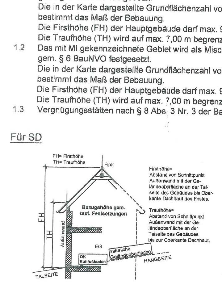

18.06.20 15:43
Nilsson schrieb:
Maximale Höhen/Begrenzungen TH 7,5 m und FH 9 m gemessen an natürlicher Geländeoberfläche Talseite
Ist das talseits nicht höher? Wird der Keller denn nicht mitgerechnet?
@Escroda ?
Nilsson
18.06.20 15:47
Kleiner Ausschnitt aus dem Bebauungsplan.
Technische Zeichnung eines Hauses mit Firsthöhe, Traufhöhe, Außenwand und EG.

18.06.20 15:55
Ohne selbst in einem solchen Raum gestanden zu sein: Besteht nicht die Gefahr, dass 5*12 m "schlauchig" wirken?
18.06.20 20:21
Steht da die Lösung? Dort, wo ich bin, kann ich Anhänge nicht größer machen.
Sollte man gut zonieren und mit ggf Kamin oder Einbauschrank, Wandscheibe oder so arbeiten.
