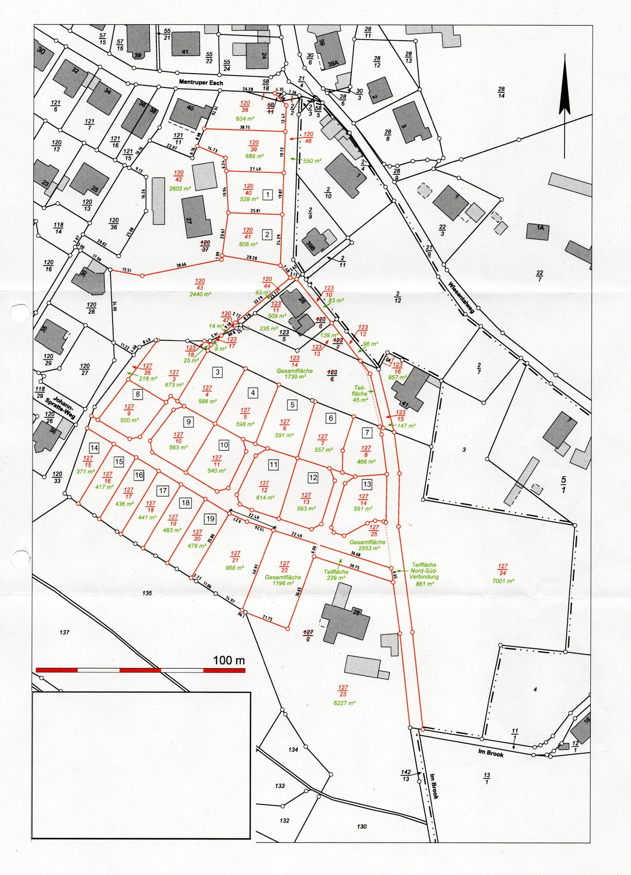

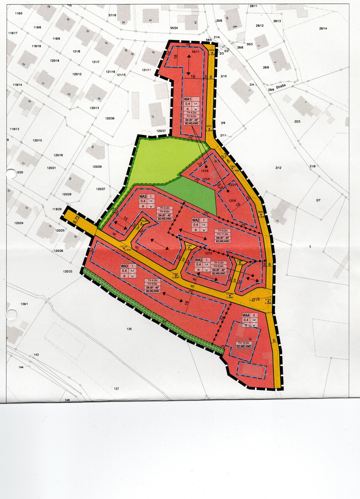

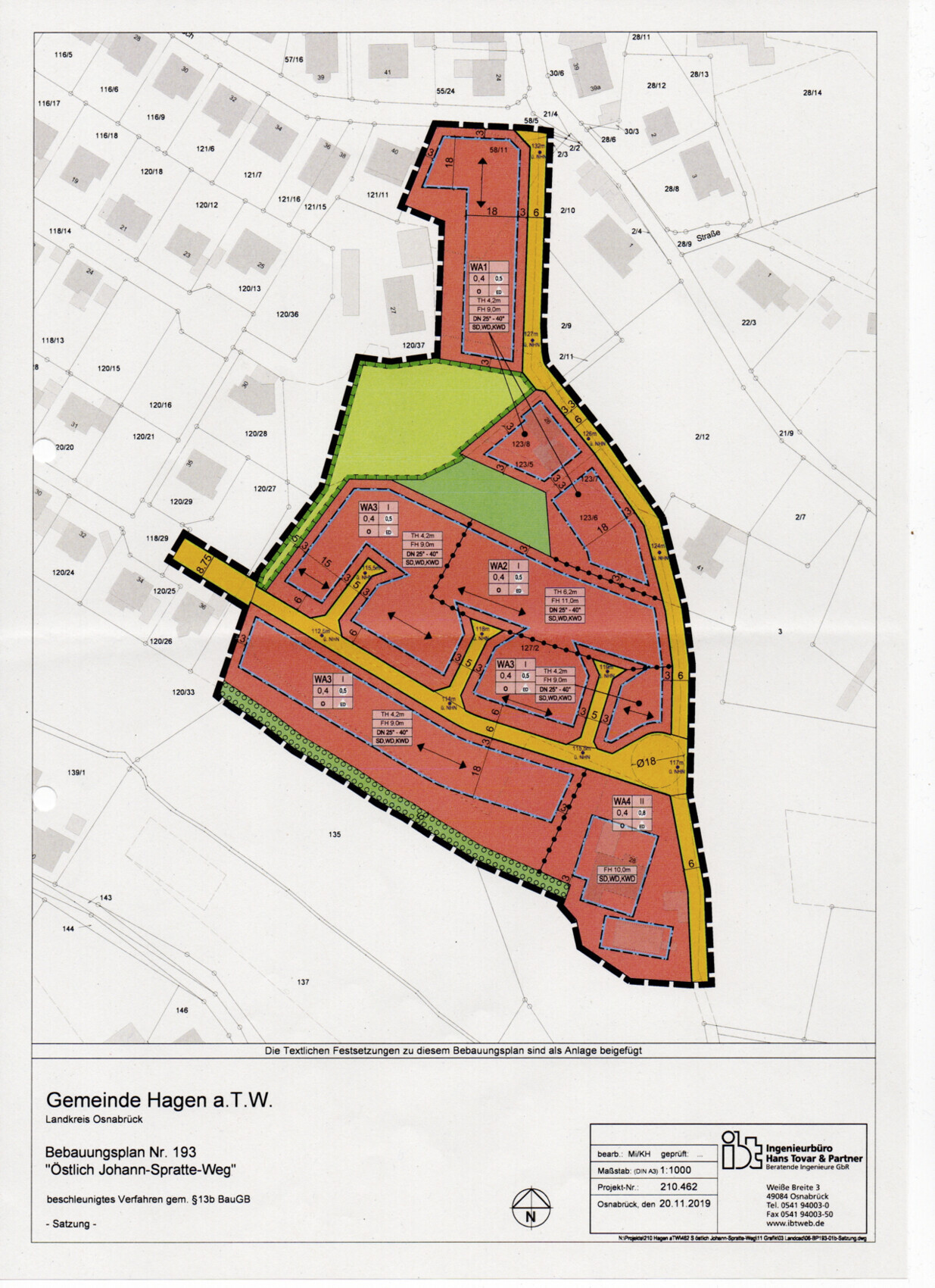

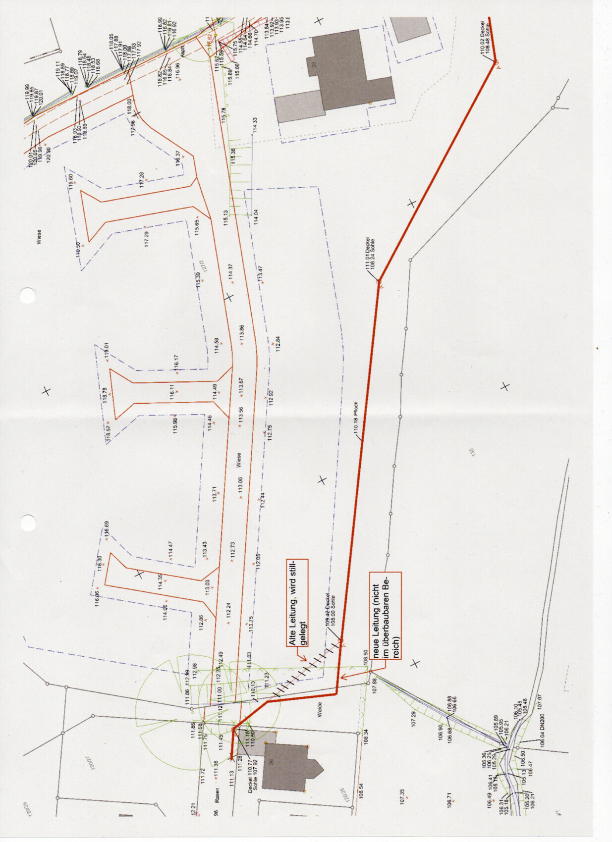

Wir würden uns für Feedback in jeglicher Form freuen. Anbei habe ich nochmal die Liste zum Grundstück sowie einen Lageplan eingefügt! Unser Grundstück ist die Nr. 6!
Größe des Grundstücks: 557 qm
Hang: Ja (Nord-Süd-Gefälle ca. 3,20m)
Grundflächenzahl: 0,4
Geschossflächenzahl: 0,5
Baufenster, Baulinie und -grenze: 3 Meter zum Nachbargrundstück

Lageplan eines Bebauungsgebiets: rote Bauzonen, grüne Flächen, gelbe Straßen, schwarze Umrandung.
Katastrallageplan mit rot markierten Parzellen, Gebäuden, Straßen und Maßstab 100 m.

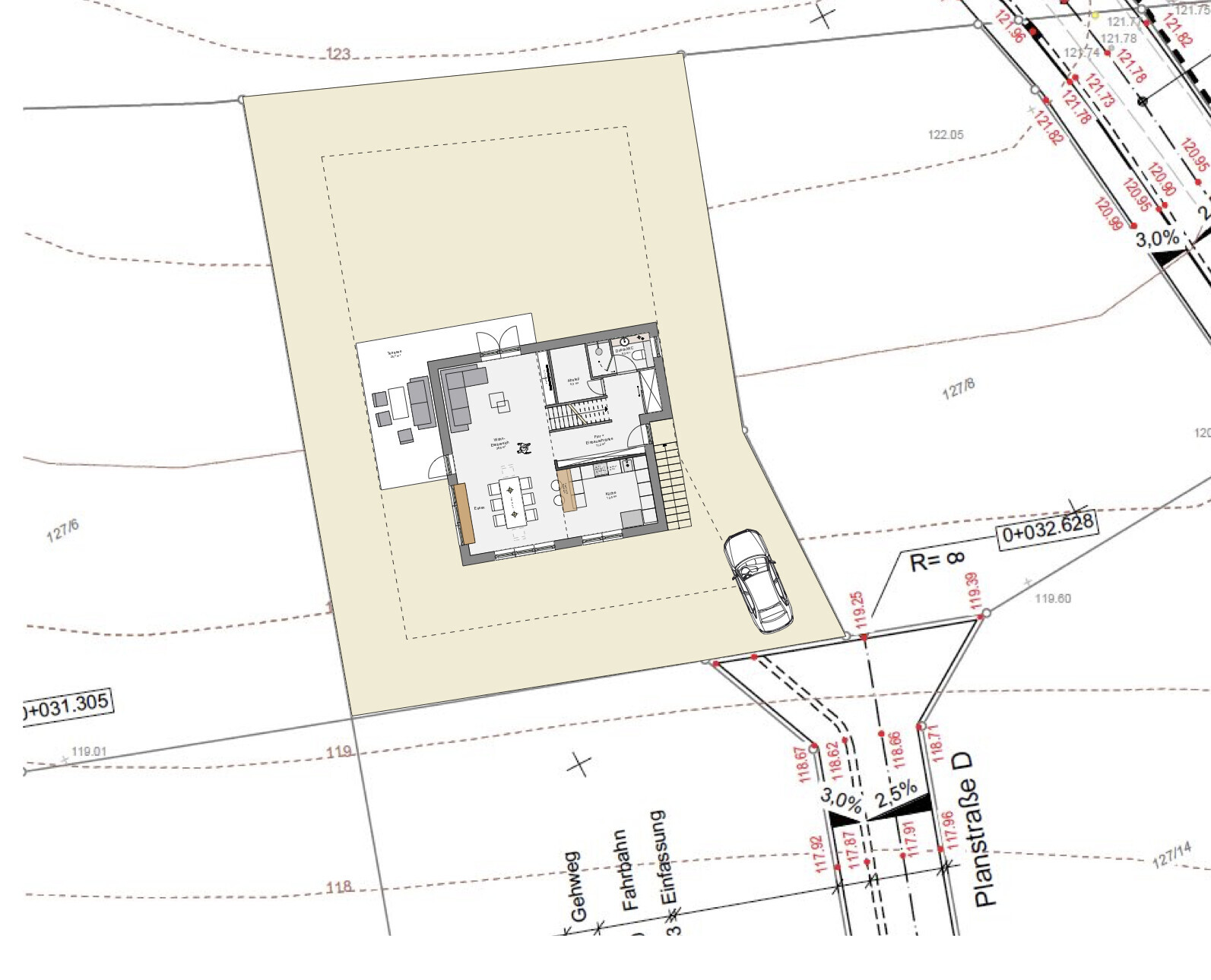

Ergänze mal eine Grundstücksdarstellung mit Höhenangaben.

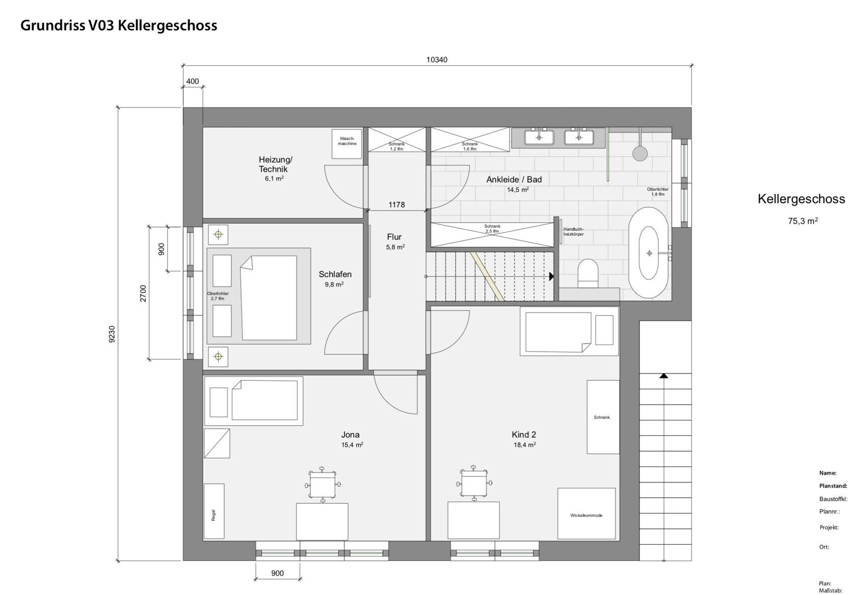

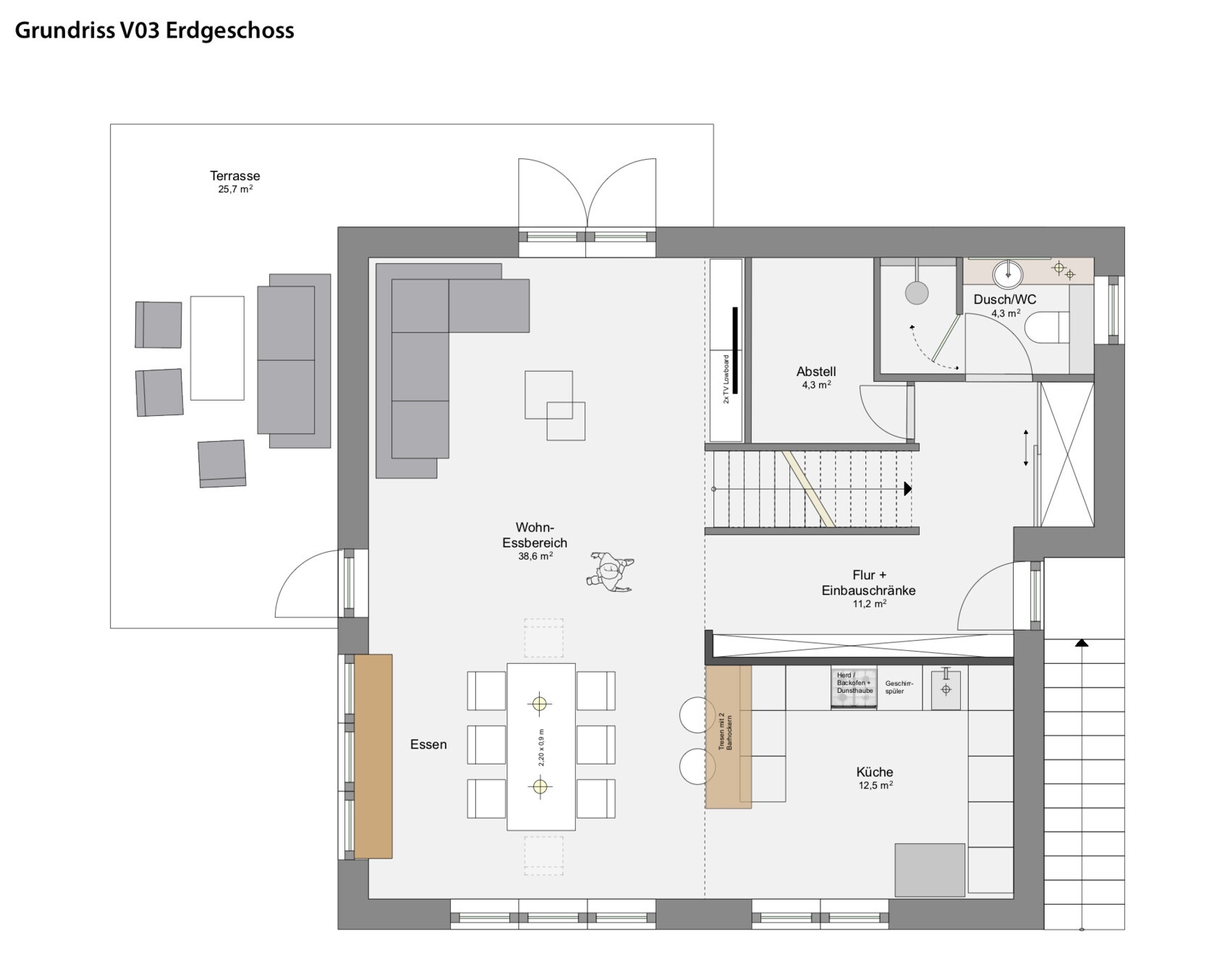

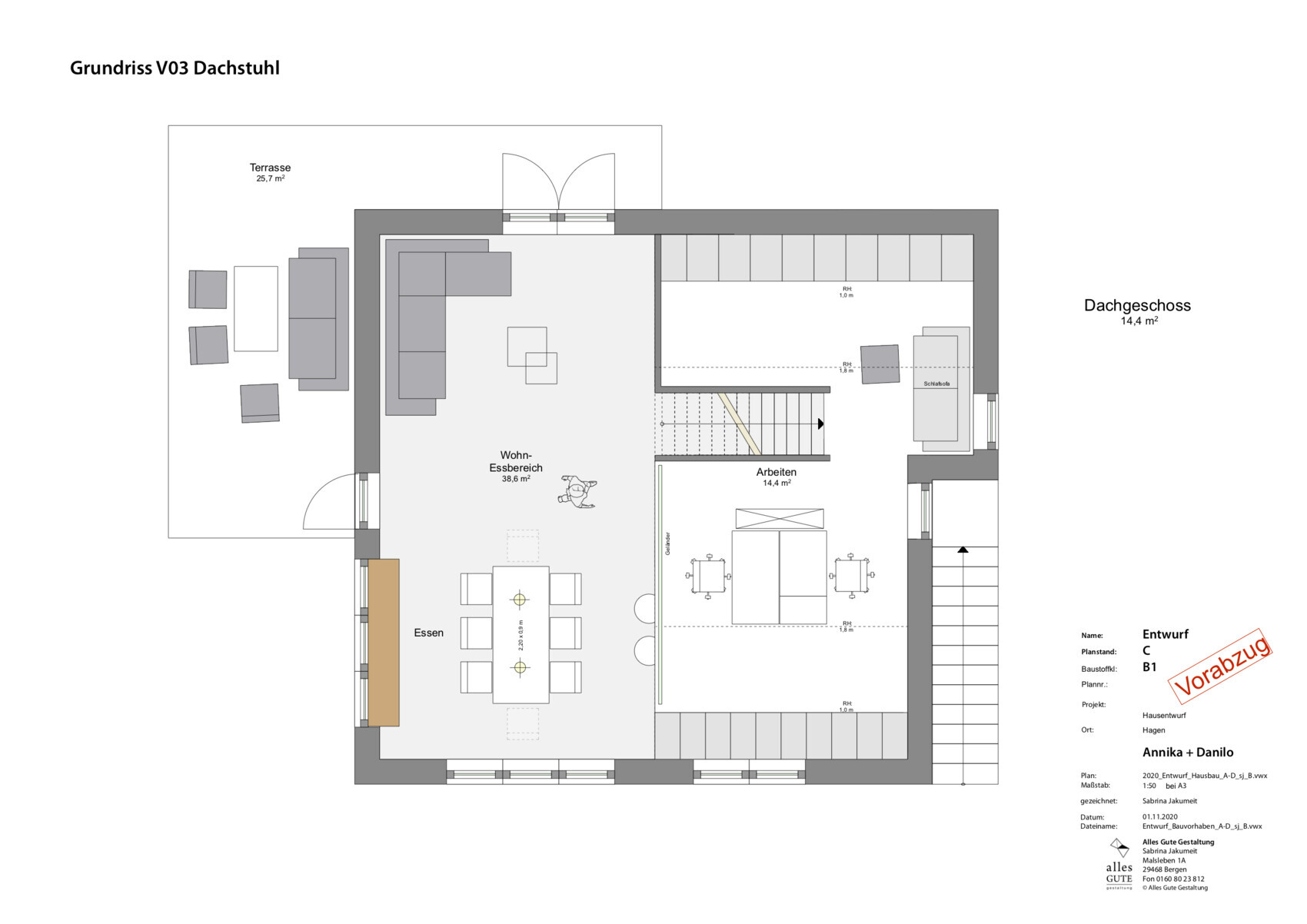

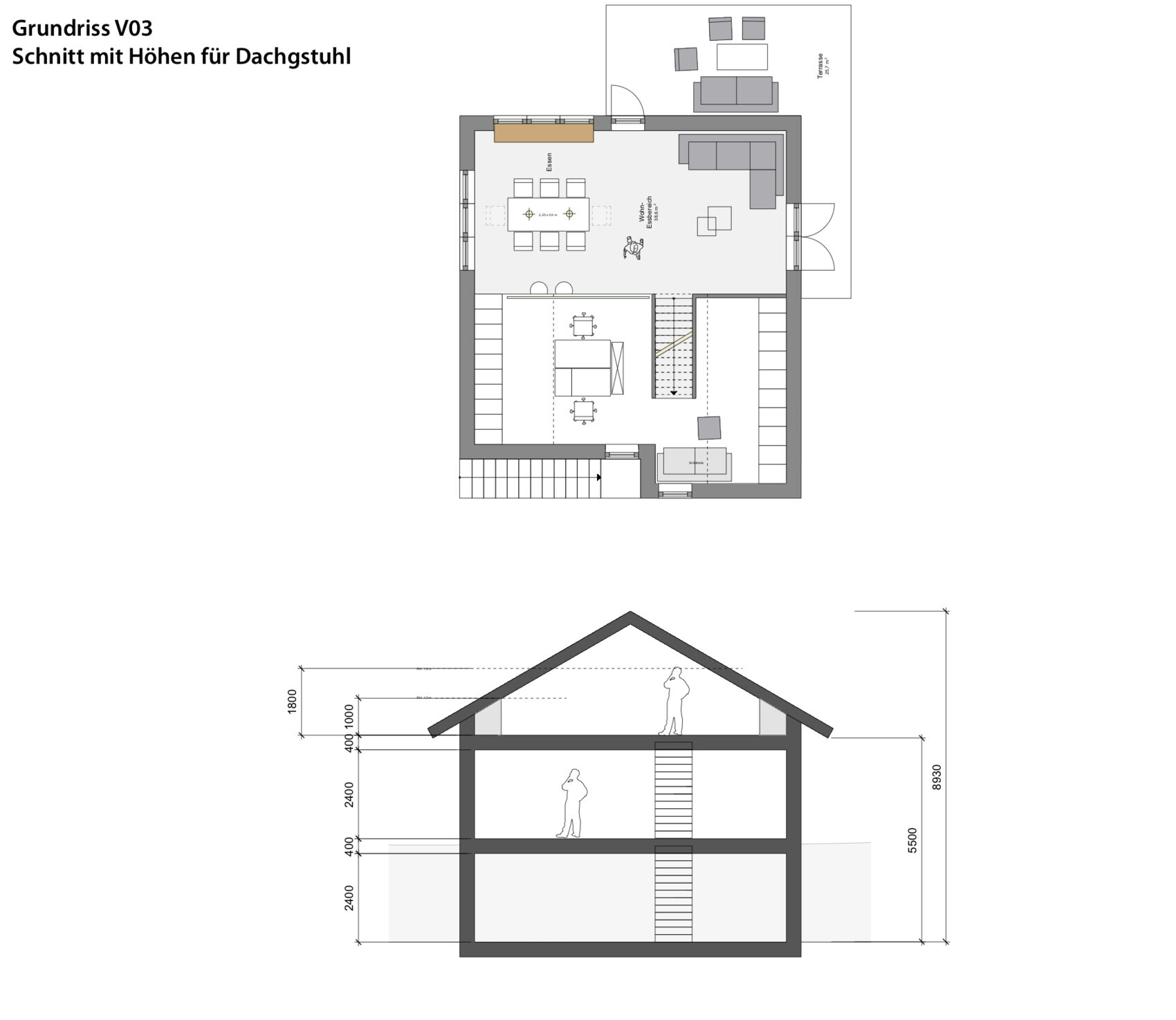

Ich stelle jetzt mal den neuen Grundriss rein! Wobei wir den Entwurf besonders vom UG nicht gut finden. Wir würden das UG gerne verbreitern, damit der viel zu kleine Hauswirtschaftsraum und das Schlafzimmer größer werden! Das UG müsste dann nochmal komplett überarbeitet werden! Aber ich wollte erstmal eure Meinung zum Grundriss einholen!!
Lageplan eines Baugrundstücks mit Hausgrundriss, umliegender Freifläche und Pkw-Stellplatz.

Grundriss Erdgeschoss: Offener Wohnbereich mit Essecke, Küche, Terrasse, Flur, Dusch/WC

Grundriss Kellergeschoss: Flur verbindet Heizung/Technik, Ankleide/Bad, Schlafen, Jona und Kind 2.
Lageplan des Bebauungsplans Nr. 193 in Hagen a.T.W. mit rot/grün/orange farbigen Bauzonen.

  • An eurer Stelle würde ich mir das mit dem verbreitern gut überlegen, größer machen ist immer die "einfachste" Lösung, allerdings bringt das auch wieder einen Rattenschwanz an Kosten und die gesamte Symetrieachsen / Statik kann sich ändern. Ihr ändert damit ja das gesamte Haus und nicht nur das UG. Ich finde ihr habt genug Platz. Wir hatten auch die Überlegung, als uns unsere Räume zu klein waren, sind da schnell wieder weg von, das Grundstück ist auch nicht endlos groß.
  • Wenn ihr im EG die Dusche im Gästebad weglasst und den Platz dem Abstellraum zuschlagt, spart ihr einiges und gewinnt Platz. Ich habe von vielen Bauherren das Feedback, das sie innerhalb von 1 Jahr vielleicht 2-3 mal im Gästebad duschen und das Ding im Prinzip verschenkter Platz ist den man zusätzlich putzen muss und teuer war.
  • Im UG würde ich so schieben das die Zimmer links etwas größer werden, dafür werden die rechts natürlich etwas kleiner.
  • Was ich nicht ganz verstehe sind 2x Wohn/Essbereich im EG + OG. Denkt ihr wirklich das ihr das Essen auf die Dauer auch ins OG zum Essen hochtragt? Da sehe ich dann eher Potential für weitere Gäste- /Freizeit- /Speicherräume. Genauso würde ich die Terrasse oben hinterfragen. Ihr habt ja im EG auch eine. (Kosten!) --> Ausbauoption allerdings vorbereiten.

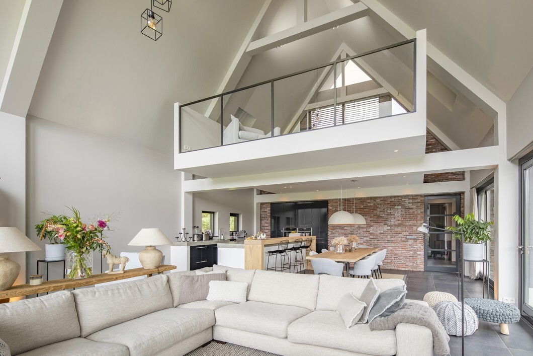

Hey cool und danke für das Feedback !! ALso das mit dem OG muss ich noch kurz erklären! Das soll quasi nur das Büro sein, welches dann offen in den Wohnbereich gehen wird... ich stell mal n Bild rein wie das ungefähr aussehen soll!!
Großzügiges offenes Wohnzimmer mit Loftgalerie, Glasgeländer, Kücheninsel, Esstisch und Sofa.
