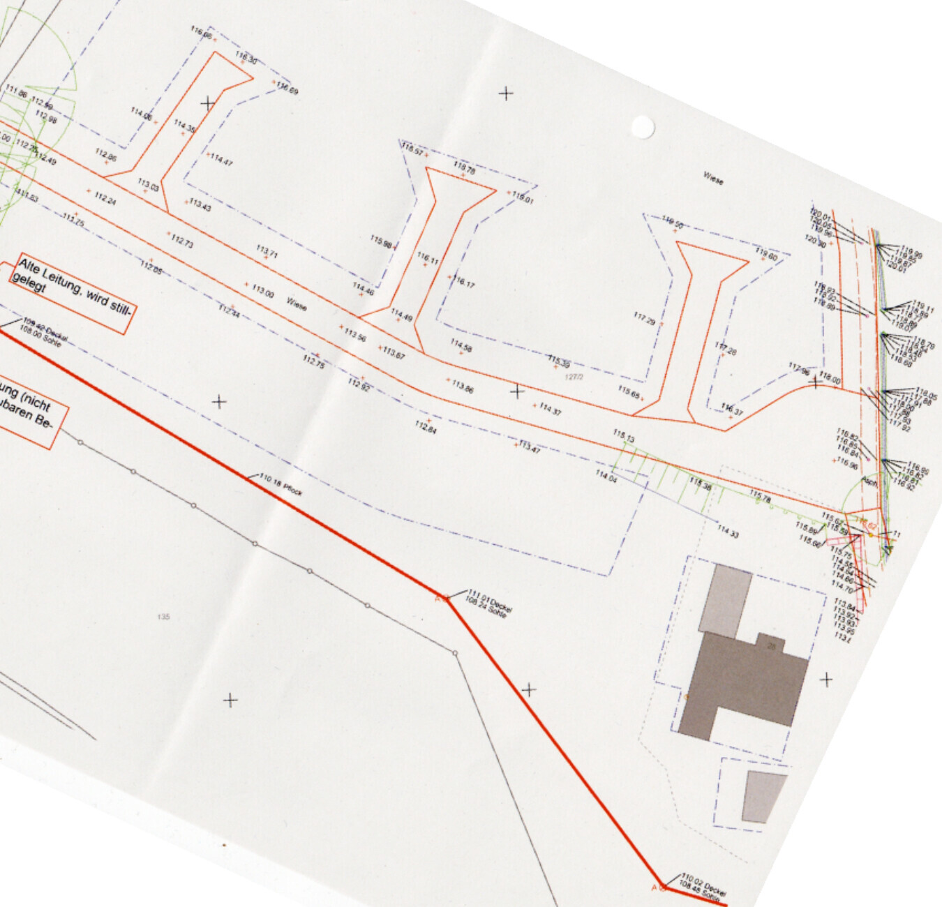

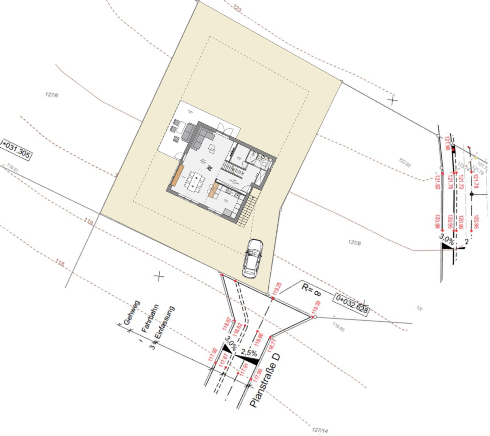

Die Höhenpunktedarstellung hat Norden nun wohl auf neun Uhr (?) und zeigt leider wenig Punkte im Grundstück - setzt sich der Hang dort etwa gleichmäßig so fort ?
Sorry den Plan hätte ich drehen müssen.... Norden wäre auf der 12 Uhr Seite beim Höhenplan
Da gehörten mehrere Pläne gedreht, und Norden stimmte nur im Bebauungsplan. Ich habe das mal korrigiert:
Lageplan eines Hauses auf einem Grundstück mit Parkplatz und Grundstücksgrenzen.
Grundstücksplan mit rotem Leitungsverlauf, Gebäuden und Maßzahlen.
