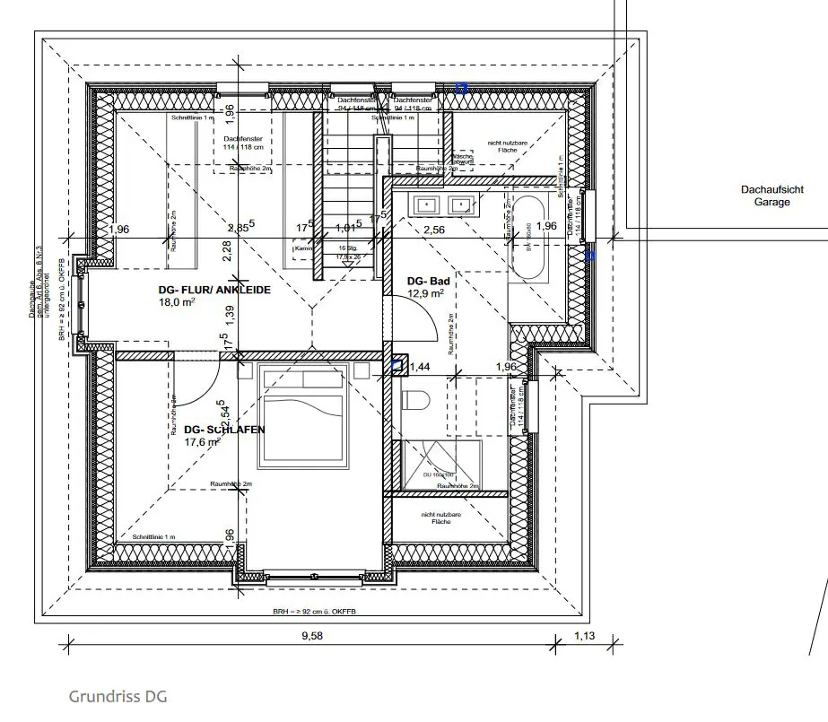

Was gefällt besonders? Warum? Eigenes Elterngeschoss, großzügiger Allraum, gerade Treppe, Anzahl Zimmer im OG (Flexibilität), ausreichend Garderobenplatz, Treppe getrennt vom Wohnraum
Was gefällt nicht? Warum? Aufstellungsmöglichkeiten Wärmepumpen-Außengerät, DG ggf. mit etwas viel Platz, der nicht sinnvoll genutzt werden kann (Schrägen)

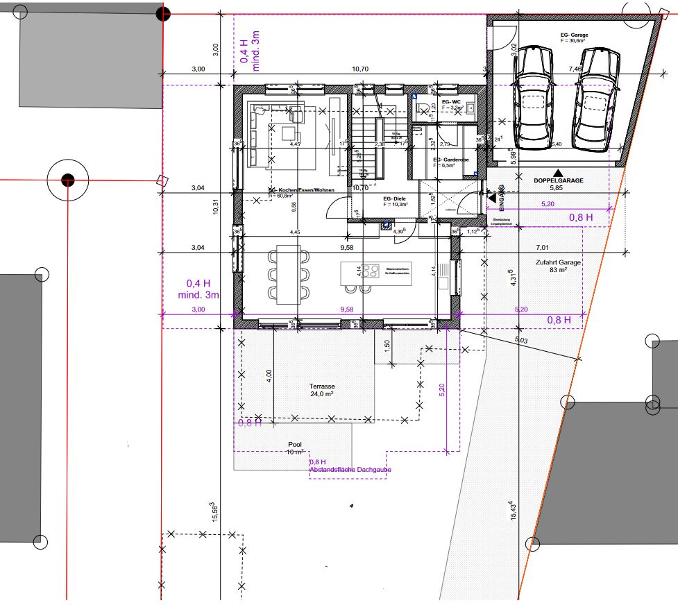

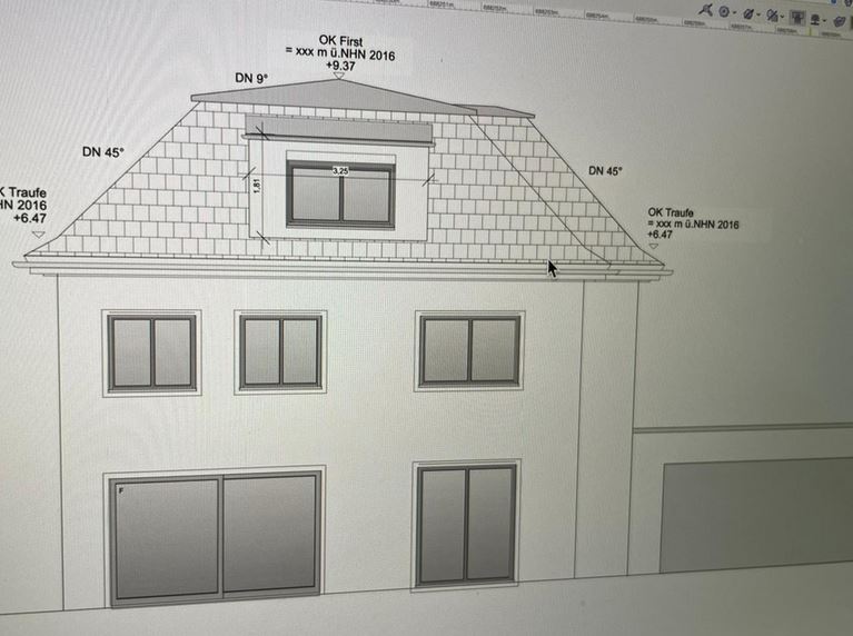

Mischung aus eigenen Vorstellungen/Ideen und Architekt sowie einigen „Verbesserungsschleifen“ über die letzten Wochen. Prinzipiell vorherrschend ist hier der Versuch auf einem eher kleinen Grundstück möglichst viel zusammenhängende Gartenfläche zu erhalten. Daher mit Rücksprung im Osten geplant, um Abstandsflächen auf dem trapezförmigen Grundstück einzuhalten. 3 Geschosse + Keller sollen dafür sorgen, die Grundfläche des Hauses möglichst klein zu halten und den „Elternbereich“ etwas vom Kinder/Gast – Bereich zu trennen. Unsere Wünsche sehen wir im aktuellen Grundriss gut umgesetzt. Kleinere Details z.B. die Fenstermaße betreffend wollen wir noch anpassen (z.B. gleich große Fenster im OG Westen, ggf. etwas größere Hängeschiebetüre im EG, …)

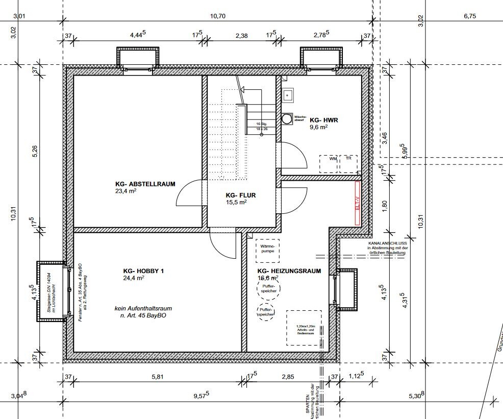

KG
Grundriss Kellergeschoss mit Abstellraum, Hobbyraum, Flur, Heizungsraum und HWR.

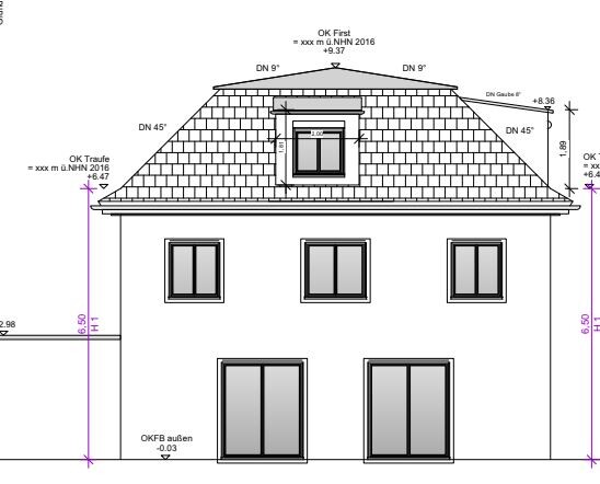

Ansicht West
Frontansicht eines Hauses mit Mansarddach, Gaube, drei Fenster oben und zwei Türen unten.

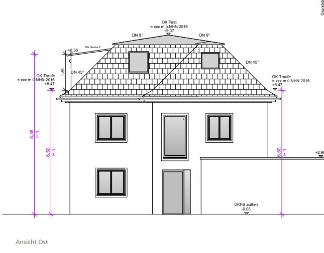

Aber diese Dachform - die ist heutzutage echt ein No-Go, da passt ja fast gar kein Photovoltaik drauf.
zum Grundriss sag ich nix, da haben andere einen besseren Überblick.
Schön, daß Du auch mal wieder hier bist !
Endlich mal ein Mansarddach - und dann auch noch in beiden Dimensionen !
Daß es selten geworden ist, liegt eher an seiner faktischen Ausrottung durch gedankenlose Bebauungspläne. Vom Prinzip her ist diese Dachform gerade die bestoptimierbare für Photovoltaik.

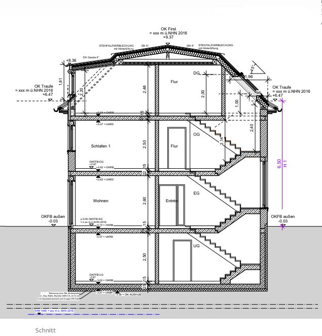

Das solltet ihr allerdings mal tun… das ist ja schon eine Marie: das Mansarddach zählt ja auch als vollständiger Ausbau der knappen 80qm.
Bedenke, dass Eure mega Auffahrt auch wieder den Garten einschränkt.

Naja… das Dach man mögen. Passt aber zur Kaffeemühlenvilla. Modern würde ich es nicht bezeichnen.

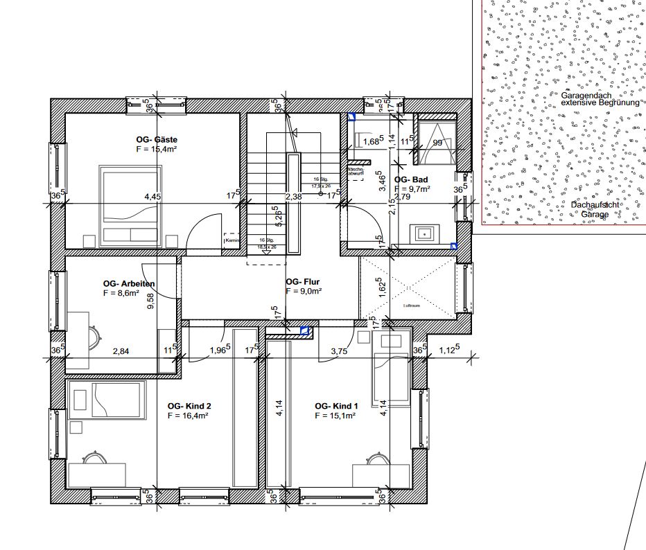

Nogos wären für mich das Gäste-Klo hinter der Garderobe, die Wanne im Eltern- und nicht im Kinderbereich, eine Duschtür im Kinderbad (wer soll die putzen?) und schon irgendwie ein großer Planungsfehler: die fehlende Höhe im Schlafzimmer an einer Ecke (untere linke Bettecke und Dachschräge). Ein 1,90 großer Mann muss sich da schon einrücken, dass er da ohne Kopfnuss durchkommt.
Ich finde gerade die Dachform ausgesprochen apart und wg. Photovoltaik kann man ja auch mal überlegen die Photovoltaik quasi als "Dachziegel" ausführen zu lassen. Ein Budget war ja nicht genannt ;) ... @ypg hat es gerade entdeckt ... also ok vermutlich.
Grundriss gefällt mir. Nur bei der Küche würde ich mal konkret planen, die zerrissene Wand zum Flur sollte gut durchdacht werden. Und, den Luftraum würde ich sparen und lieber auf der "Kinder/Gastetage" Waschmaschine/Trockner ermöglichen.
Schlafzimmer Bettkante sehe ich wie Yvonne, allerdings würde ich da vermutlich das Bett einfach 90 ° drehen und mit dem kopfteil an die planrechte Wand stellen.
Badewanne nur im großen Bad finde ich nicht schlimm, weil das Bad über den Flur erschlossen ist. Duschtür im Kinderbad kann genauso gut ein Duschvorhang sein, ansonsten eben doch eine Duschtür. Die Phase Kinder und Badewanne ist nicht immer ausgesprochen lang und insbesondere in den ersten Jahren ohne Anwesenheit eines Elternteils eh nicht möglich.
Es ist halt sehr viel Platz ... gibt es soviel Hobby für soviel Keller?
