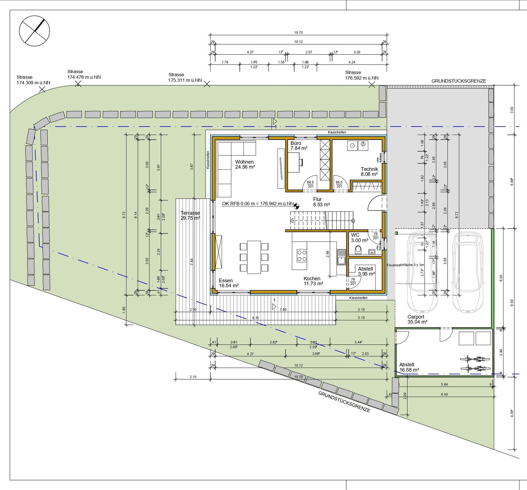

Derlei ist vor allem mega teuer.
Deswegen ist das ja auch direkt wieder aus der Planung herausgekullert
Man zieht das Dach des Carports über einen Teil des Hauses. Damit wird das Dach größer, aber man muss nicht noch ein Dach bauen.
Der Carport wird aber nicht über die Baufirma gemacht sondern von uns privat in Eigenleistung. Wenn man diese "Spirenzchen" über die Baufirma macht ist meiner Vermutung nach am Ende die Rechnung genau so hoch - für weniger Wohnraum. Deswegen sehe ich den Vorteil nicht. Zumal ich wie gesagt nicht wahnsinnig viel Einsparpotenzial im OG sehe, vielleicht 10qm.
Außerdem würde sich ja dadurch auch nicht automatisch die von dir verhasste "Treppenluke" erledigen...
Ach so? Also so richtig selbst?
Ja, konnte ja keiner wissen, dass Ihr selber Dächer bauen könnt. Ansonsten ist das natürlich individuell verschieden, was ein GU so berechnet.
Nö, das hat damit nichts zu tun.
Drasleona
Ja, so richtig selbst. Da kommt natürlich kein Ziegeldach darauf, es wird eben ein klassischer Carport...
Drasleona

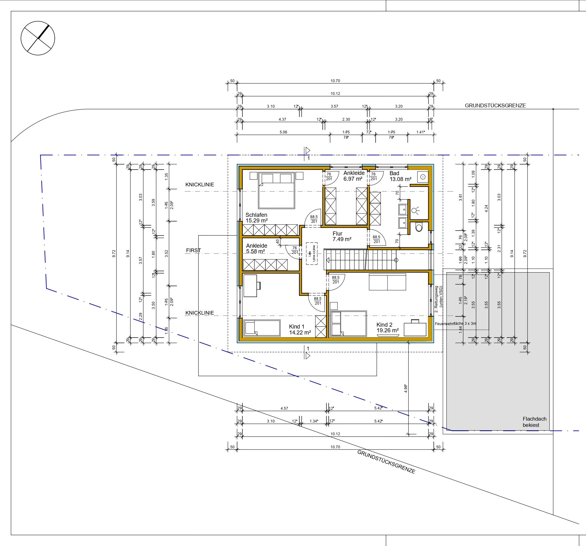

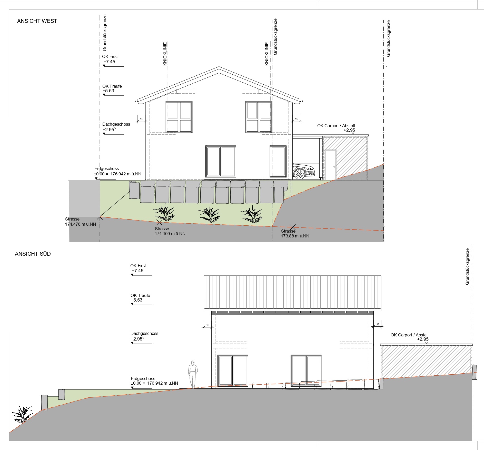

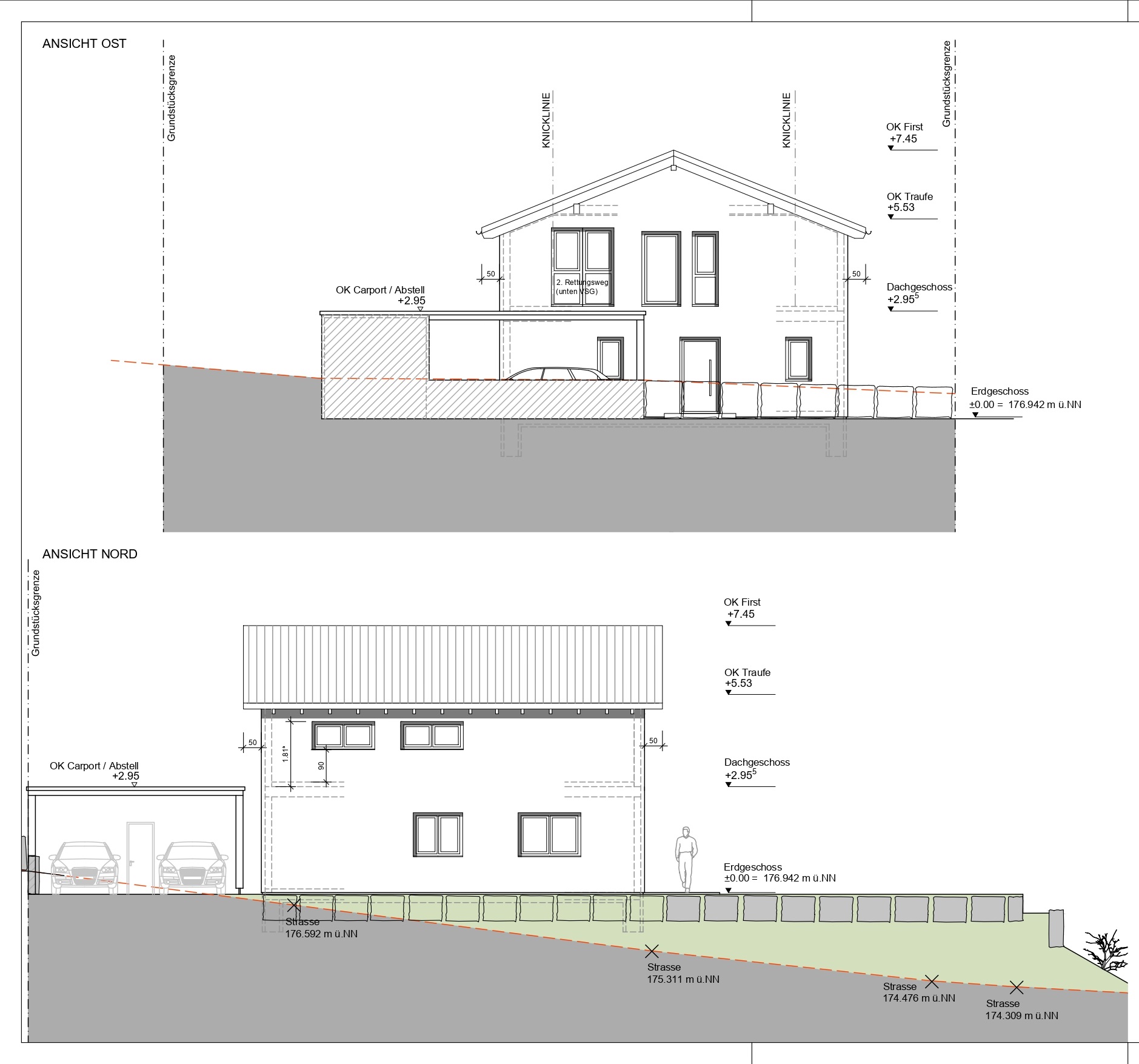

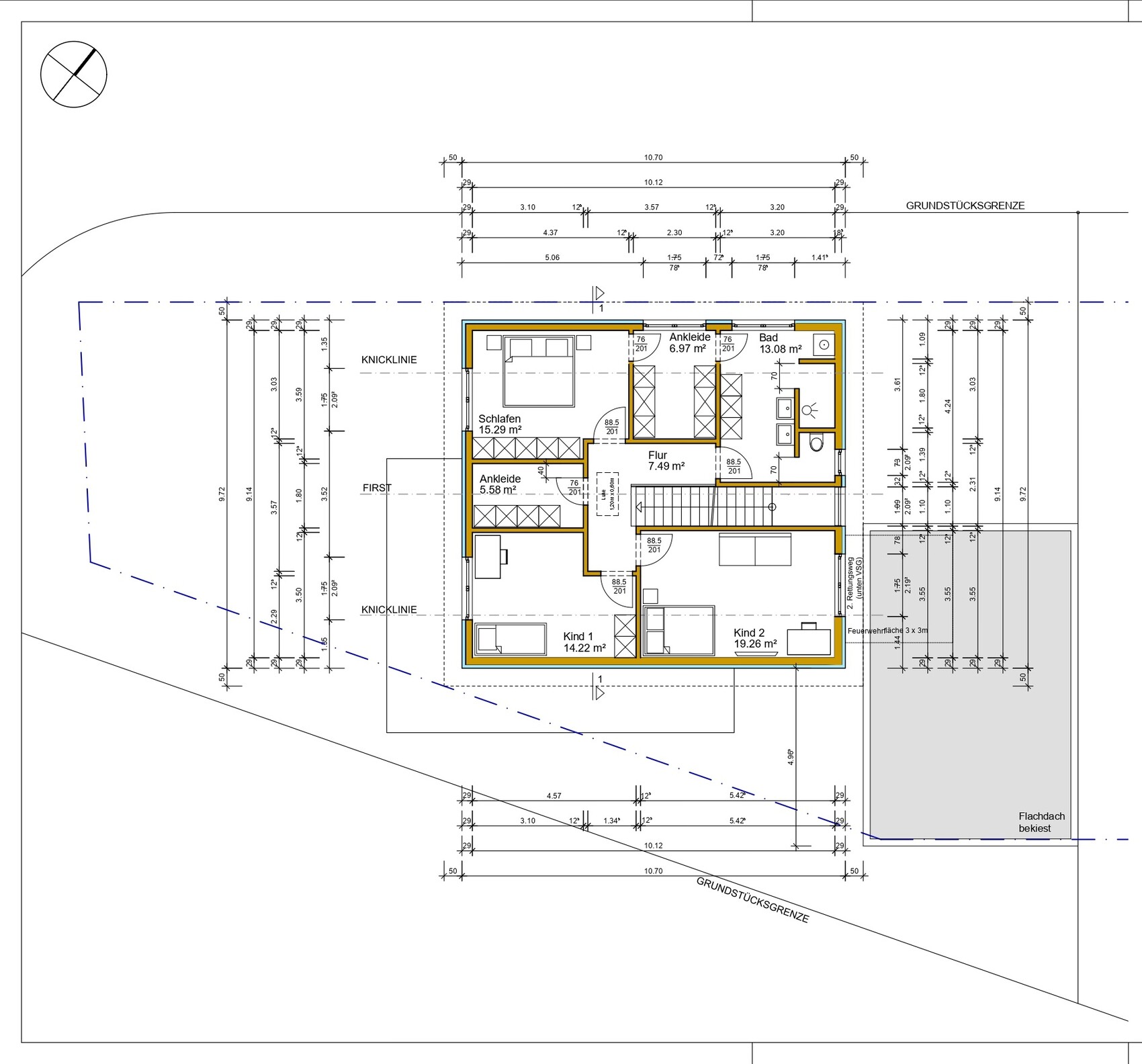

Hallo ihr Lieben,
anbei die aktuellen Architektenpläne. Was ihr auf den Bildern seht ist der erste Vorschlag der Architektin zum Thema Grundstücksgestaltung. Das gefällt uns im Detail noch nicht so wirklich.
Dass die Ansicht aus Nordost versaut ist wissen wir, keine Sorge... Uns fallen aber nicht wirklich passable Optionen ein, das zu ändern.
Wir überlegen aktuell dort, wo der Esstisch steht, zwei Festverglasungen über Eck zu machen, jeweils 2m breit und 2m hoch. Vielleicht habt ihr dazu ja Meinungen?
