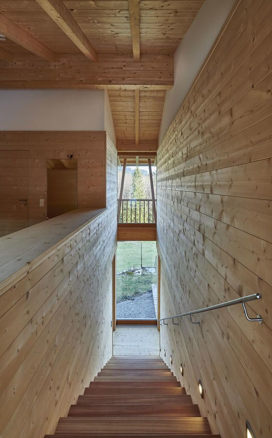

Danke für den Entwurf, das sieht ganz gut aus! Du denkst also nicht, dass die Lichtquelle dann zu weit weg wäre?
Ich denke, dass Dir ein großes Fenster dort deutlich mehr Licht bringt als eine Milchglastür. Müsste man halt schauen, wie man das schön in die Fassade integriert. Sonst könntest Du die Ecke da auch noch dem Zimmer des Sohnemanns zuschlagen. Oder eine WC-Nische reinmachen. Aber Bad und Zimmer sind ja ohnehin dicke groß genug.

Auch ein Dachfenster hinter der Treppe wäre denkbar, bringt auch sehr viel Licht auch wenn ich gerade die Himmelsrichtungen nicht auf dem Schirm habe.
Und man sollte beachten wie man das Geländer gestaltet, wenn es als halbe Mauer oder sogar offenes Geländer wird, dann verteilt sich das Licht auch gut.

@Würfel* Mir gefällt das wirklich gut, danke dir für den Vorschlag.
Zuallererst hatte ich auch überlegt, die Ecke dem Bad zuzuschlagen, "super für das WC", aber irgendwie hat dann gar nichts mehr gepasst. Das ist schon in Ordnung so, wie es jetzt geplant ist.
Die Festverglasung gibt mir irgendwie ein gutes Gefühl
@hausnrplus25 Dachfenster ist natürlich die erste Idee, aber wir würden dadurch den Dachboden verlieren und es wäre (meiner Vermutung nach) unfassbar teuer, da sowohl die Decke als auch das Dach einen Durchbruch benötigen würden.
Ich würde in den Flur auf jeden Fall ein Geländer machen wollen, so offen wie möglich, vielleicht sogar Glas.

Ich habe noch einmal in deinen ersten Beitrag geschaut: Hatte Satteldach in Erinnerung, aber bei dem angestrebten hohen Kniestock = OG Vollgeschoss macht es natürlich weniger Sinn, aber gegen ein normales Fenster/Festverglasung spricht dann ja nichts!
