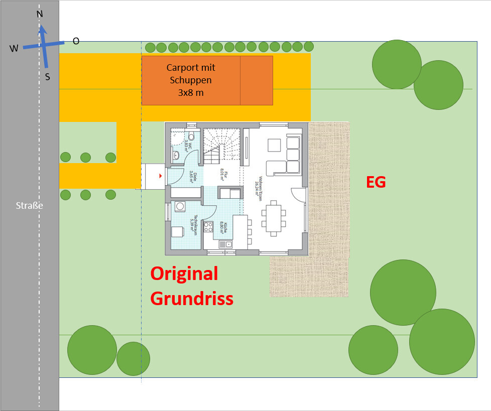

ᐅ 100m² Häuschen Grundriss - Zu klein?
Erstellt am: 30.04.21 23:46
Wandervogel85
Wandervogel85
30.04.21 23:46
Größe des Grundstücks
: 525 m²
Hang: nein, Grundstück hat diagonal eine Höhendifferenz von ca. 0,5 m
Grundflächenzahl: 0,4 = 210 m²
Geschossflächenzahl: 0,6 = 315 m²
Baufenster, Baulinie und -grenze: nur die üblichen Randabstände und ca. 5 m zur Straße
Randbebauung: geplant Carport
Anzahl Stellplatz: bin 100m² Wohnfläche 1, darüber 2
Geschossigkeit: I+I DG
Dachform: Vorgeschriebene Dachneigung 35°-45° (wobei flacher sicher befreit würde)
Stilrichtung: nicht direkt vorgeschrieben, ergibt sich eher aus Dachvorgaben
Ausrichtung: fast perfekt N-S-Ausgerichtet, ca. 5° gedreht
Maximale Höhen/Begrenzungen: First 9m
weitere Vorgaben: eigentlich nich, es gibt noch Bepflanzungsregeln

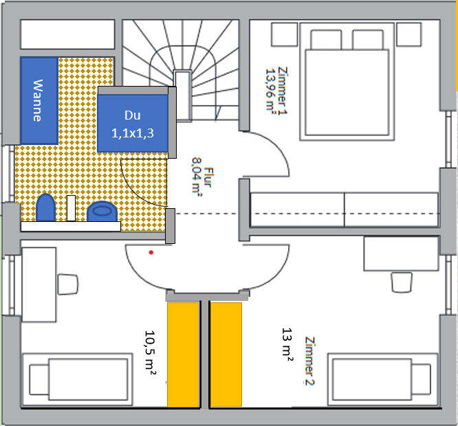

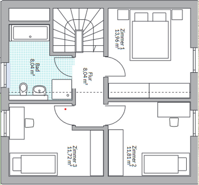

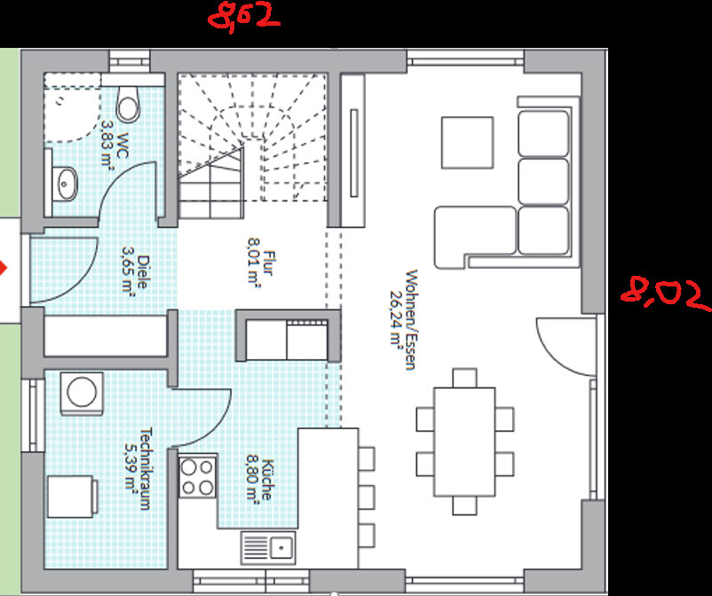

Angehängt sind
  • Grundstück mit Platzierungsidee
  • Grundrisse EG und OG wie im Katalog
  • Grundrisse EG und OG mit meinen kleinen Modifikationsideen

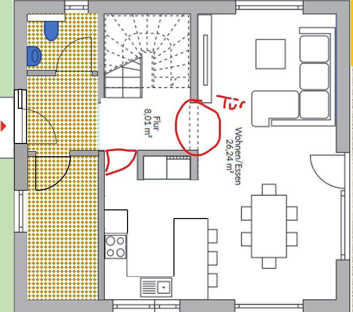

    • EG: WC kleiner (brauch keine Dusche da drin)
    • EG: Haustür mit seitlichem Glaselement
    • EG: Technikraum etwa 1m² vergrößert
    • EG: Zugang zum Technikraum nicht durch Küche (Das ist der Schmutzraum, da will ich doch nicht durch die Küche)
    • EG: Türe zw. Flur und Küche
    • EG: Problemfall, wie bekomme ich eine Türe zwischen Treppe und Wohnzimmer hin
    • OG: Bad modifiziert, größere bodengleiche Dusche durch "überbauen" Treppenaufgang
    • OG: Bad Türe versetzt
    • OG: Bad Anordnung restl. Elemente anders
    • OG: Wand zw. unteren Zimmern nach "links" verschoben. Dadurch wird Zimmer 2 etwa 1,2m² größer und wäre ggf. besser als Kinderzimmer nutzbar alternativ wird es mein Büro und das linke Zimmer gibt ein Lager oder alternativ das Büro
ach ja, Dachfirst läuft von links nach rechts --> Perfekte Südseite für Solar

11ant01.05.21 01:51
Die Badmodifikation (Überbau des Treppenantritts) finde ich nicht gut. Ansonsten scheint mir die weitgehende Originaltreue gut für den Wiederverkauf, den ich als Junggeselle mit Mitte Dreißig einzukalkulieren für ratsam halte. In ein Junggesellenhaus nachzuziehen, ist nicht jeder künftigen Mrs. Right eine angenehme Vorstellung.

Es ist ein Raum-Wunder ohne gerade Treppe, dass in dem anderen Beitrag ja bemängelt wurde. Die Größe ist natürlich dem Preis angepasst, aber hier passt es für die Fläche. Beim Gäste-WC die Tür an außen öffnen dann kann man innen das WC an die rechte Wand.

Wirkt großzügig im Vergleich zu anderen Grundrissen und durchaus zu zweit oder gar zu dritt bewohnbar.
Zeichne deine ganzen vorhanden bzw gewünschten Möbel ein im Maßstab.
Beachte den Mindestabstand Tisch Wand/Möbel von 80 cm

Meine Überlegung war schon, dass ich recht weit am Originalgrundriss bleibe. Deshalb habe ich da einen rausgesucht, der ganz gut passt. Ein paar Modifikationen erachte ich dennoch als notwendig. Das sind die erwähnten Themen.
Im Originalbad ist mir die Dusche irgendwie zu klein, da hätte ich schon eine etwas größere Dusche untergrebracht. Standard ist ja 90x90, ich würde aber gern auf min. 1,1x1,1 gehen. Da das recht knapp ist, dachte ich daran, den Treppenansatz zu überbauen. Das hatte ich auch mal in einem anderen Grundriss gesehen. Ist aber natürlich die Frage wie das dann auf der Treppe wirkt. Auf die Wanne könnte ich verzichten, aber es ist ja auch nicht ganz verkehrt wenn man diese behält und sich damit auch etwas flexibilität offen hält.
Ich würde noch gerne eine Türe zwischen Wohnraum und Treppenhaus reinmachen, dann ist der Raum optisch nicht mehr ganz so riesig und man hat nicht immer das Gefühl man sitzt im Treppenhaus. Das finde ich nämlich, gerade wenn man allein drin wohnt, wichtig. Ist ja auch ein Heizthema, denn das Wohnzimmer ist der wärmste Ort im Haus und das ´Treppenhaus der kühlste. Aber wie bekomm ich das gescheid rein.
Ins Wohnzimmer öffnend?
Die Tür ist halt mitten im Raum ohne Wand als "Anschlag".
Ins Treppenhaus öffnend?
Ich kann nicht sagen warum, aber das kommt mir irgendwie komisch vor. Obwohl es eigentlich egal sein sollte, man läuft ja eh immer von beiden Seiten durch eine Türe durch.
Schiebetür?
Ist vermutlich komisch für die "wichtigste" Tür im Haus. Und egal vor welcher Wand ich die laufen lasse es schränkt die Nutzung des Raums ein.
