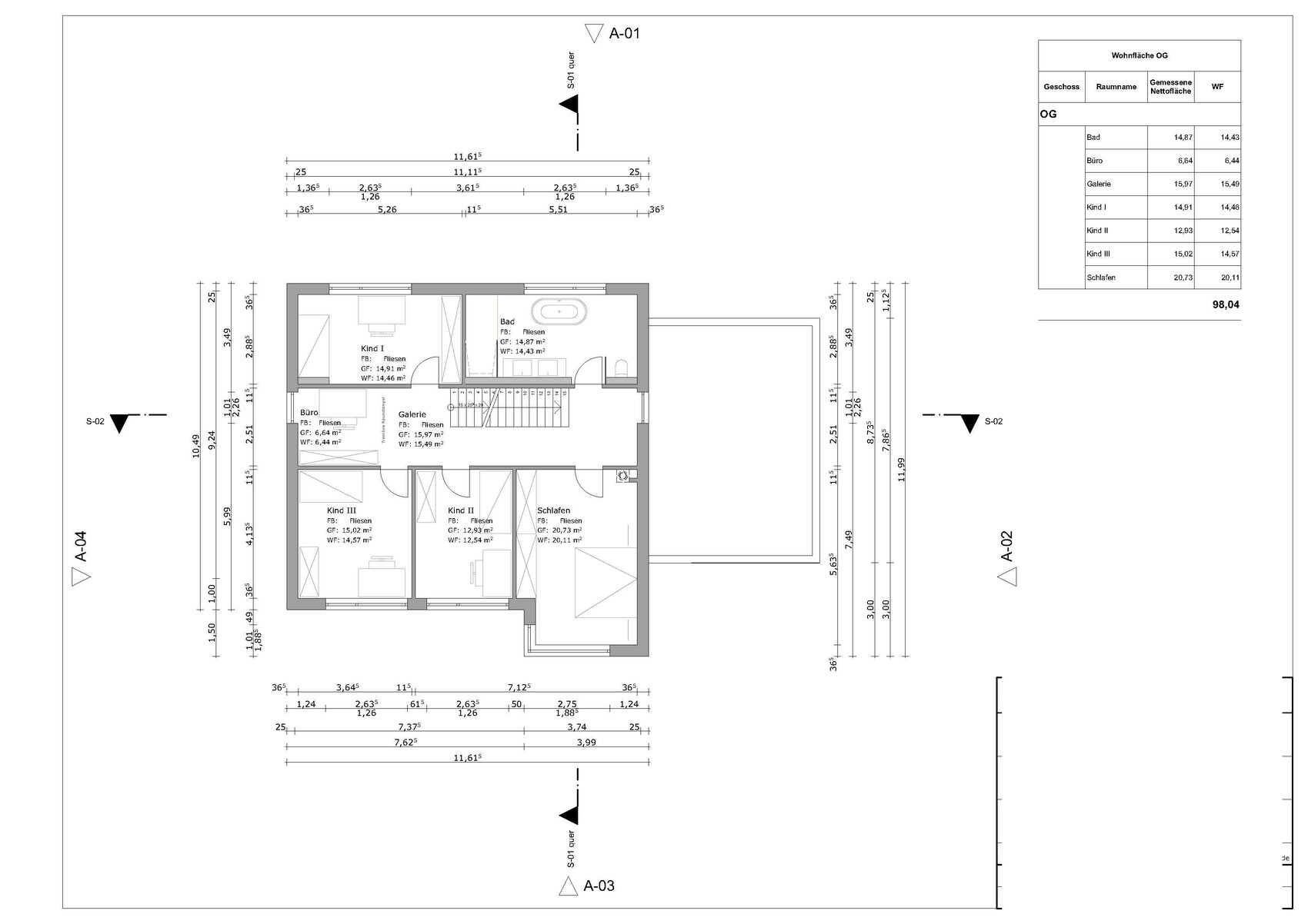

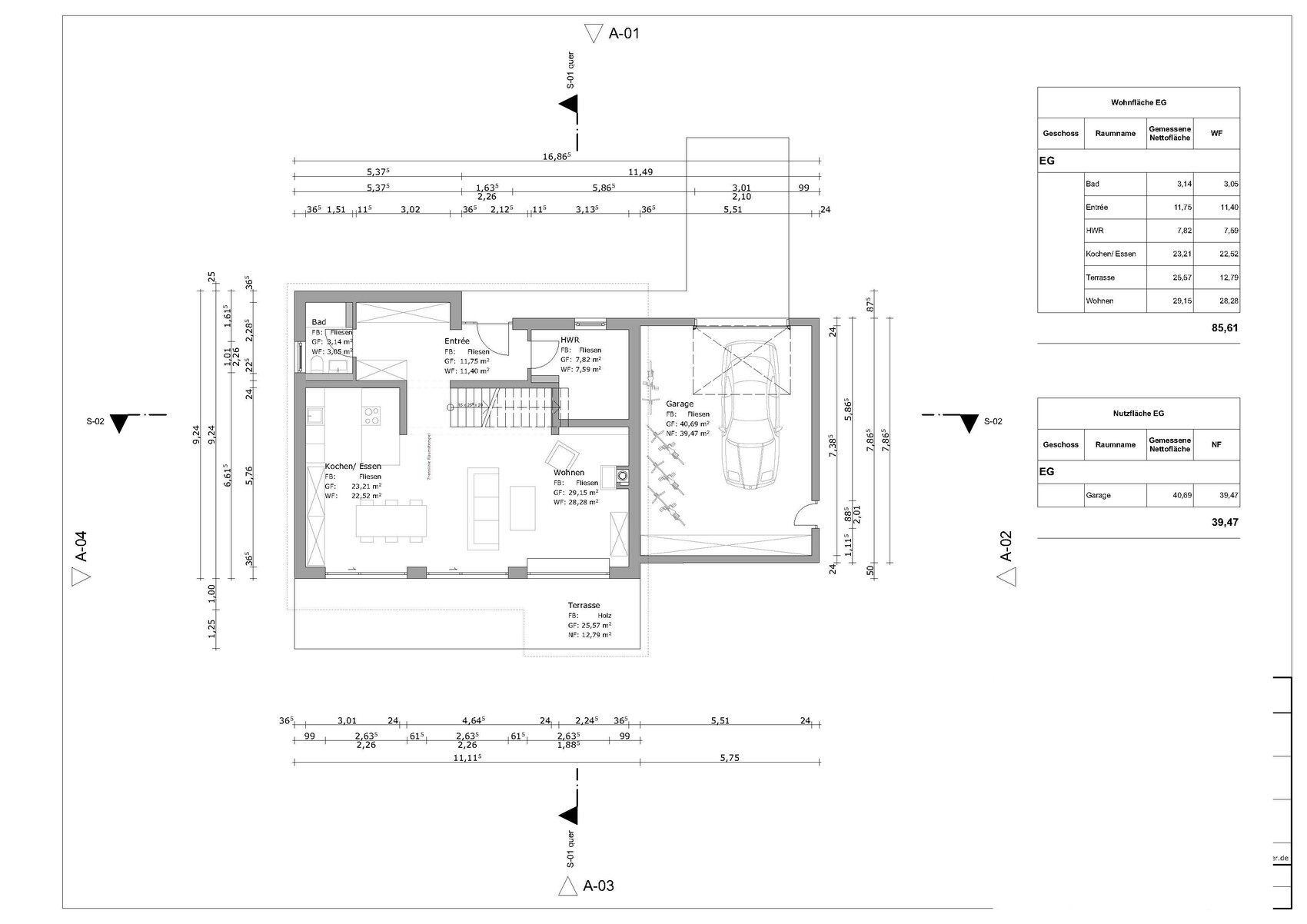

Stil: Bauhaus, ku
Willst Du das mal selbst erklären, was Ihr Euch dabei denkt?
Und magst Du die Grundrisse bitte in besserer Qualität einstellen? Man kann wichtige Zahlen nicht lesen.

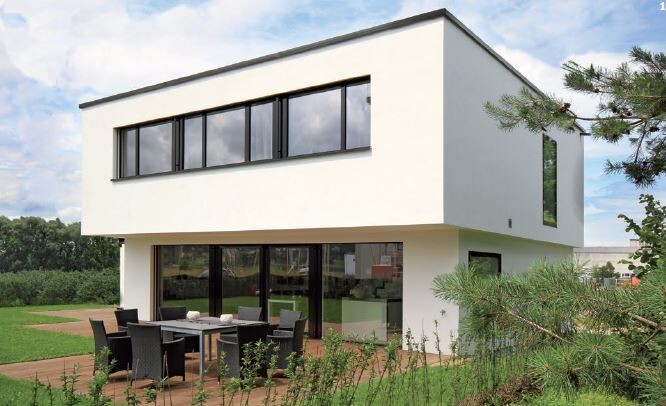

Bei §34 sehe ich Komplikationen in der Genehmigung.
Prinzipiell finde ich die Außenansicht nicht schlecht. Über den Grundriss dürfen gerne die Spezialisten urteilen.
Je nach Ausführung sind die Baukosten zu gering geschätzt. Ohne Kontrollierte-Wohnraumlüftung würde ich heute nicht mehr bauen.
Von Bauhaus würde ich aber noch nicht sprechen. Kubistisch mit Flachdach trifft es eher.
07.02.21 20:27
Zum Entwurf: im Ansatz hat mir das auf den ersten Blick gefallen.
Aber die Küche wird mega dunkel, und wenn Besuch da ist, kommt man gar nicht mehr problemlos in die Küchennische. Zu zweit dort hantieren wird auch nicht gerade einfach. Wo steht den der Kühlschrank und der Ofen?
Der Ablauf von so einigen Tageswerk-To-Do‘s sehe ich hier recht kompliziert und nicht rund. Nicht annähernd rund.
Die Treppe sieht mir sehr steil bzw kurz aus.
Grundsätzlich fehlt jeglicher Abstellraum. Die knappen 7qm reichen für ein regal mit Werkzeug und Glühbirnen und Putzkram.
Ich sehe keinen Platz für Wäschetrocknung für Pflegeleichte Wäsche, keine Getränkekisten, Dekokrams, Putzeimer, gelben Sack und Bügelbrett. (Alles Platzhalter für so vieles)
Der Fragebogen ist leider nicht ausgefüllt hinsichtlich Personenanzahl und Vorlieben, Bedürfnisse. Man sieht einen IST-Zustand, aber kennt keinen SOLL-Zustand.

An sich ganz gut, aber alles viel zu klein. 170m2 und Bauhaus passt nicht. Denke 50m2 mehr und alles würde deutlich lockerer werden.

Büro im Flur ist der maximale Störfaktor in der Videokonferenz,
wieviel Personen seid ihr denn ?
Wir sind insg 5, 2 Erw, 3 Ki

Nida35a schrieb:
in eine gewachsene Siedlung so einen Klotz zu planen,
rechnet auch mit einer Ablehnung aus dem Amt, passt nicht ins Gebiet
Wir haben uns inspirieren (siehe Anhang) lassen, und dieser Entwurf gefiel uns sehr:
Und: Wenn alle bauen, wie im Umfeld hier aus den den 30iger Jahren, dann hätten wir kaum moderne Gebäude:

Grundriss EG: Küche, Essen, Wohnen, Bad, Garage und Terrasse.
Grundriss der oberen Etage: Bad, Büro, Galerie, Schlafen, Kind I-III, Treppe.
Moderner zweistöckiger, weißer Neubau mit großen Fenstern, Terrasse und Gartenmöbeln.

Grundsätzlich fehlt jeglicher Abstellraum. Die knappen 7qm reichen für ein Regal mit Werkzeug und Glühbirnen und Putzkram.
Soll alles in die große Garage ;-)
