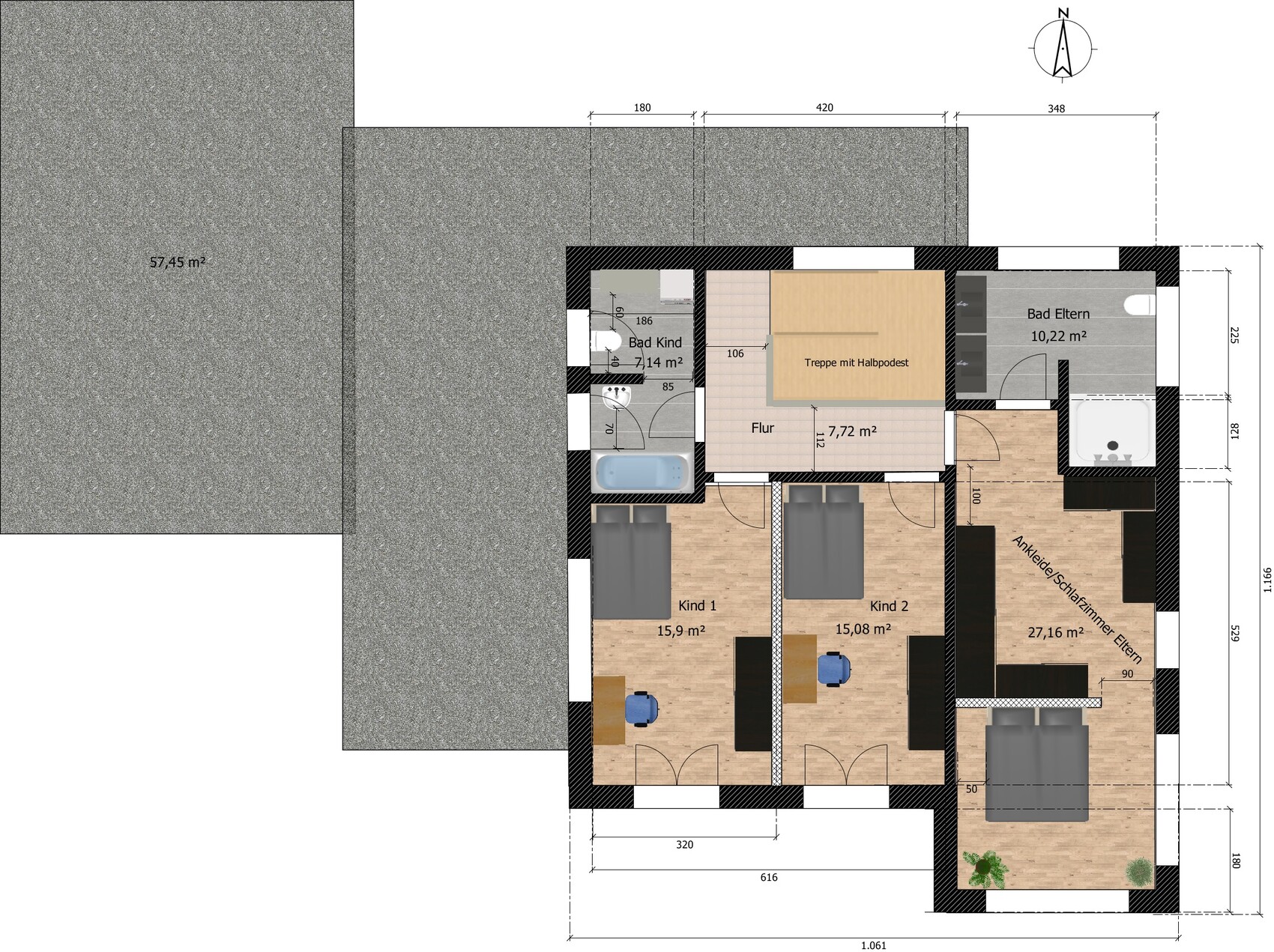

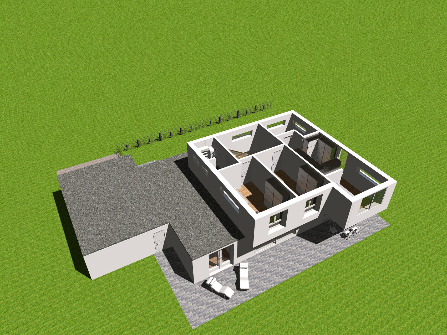

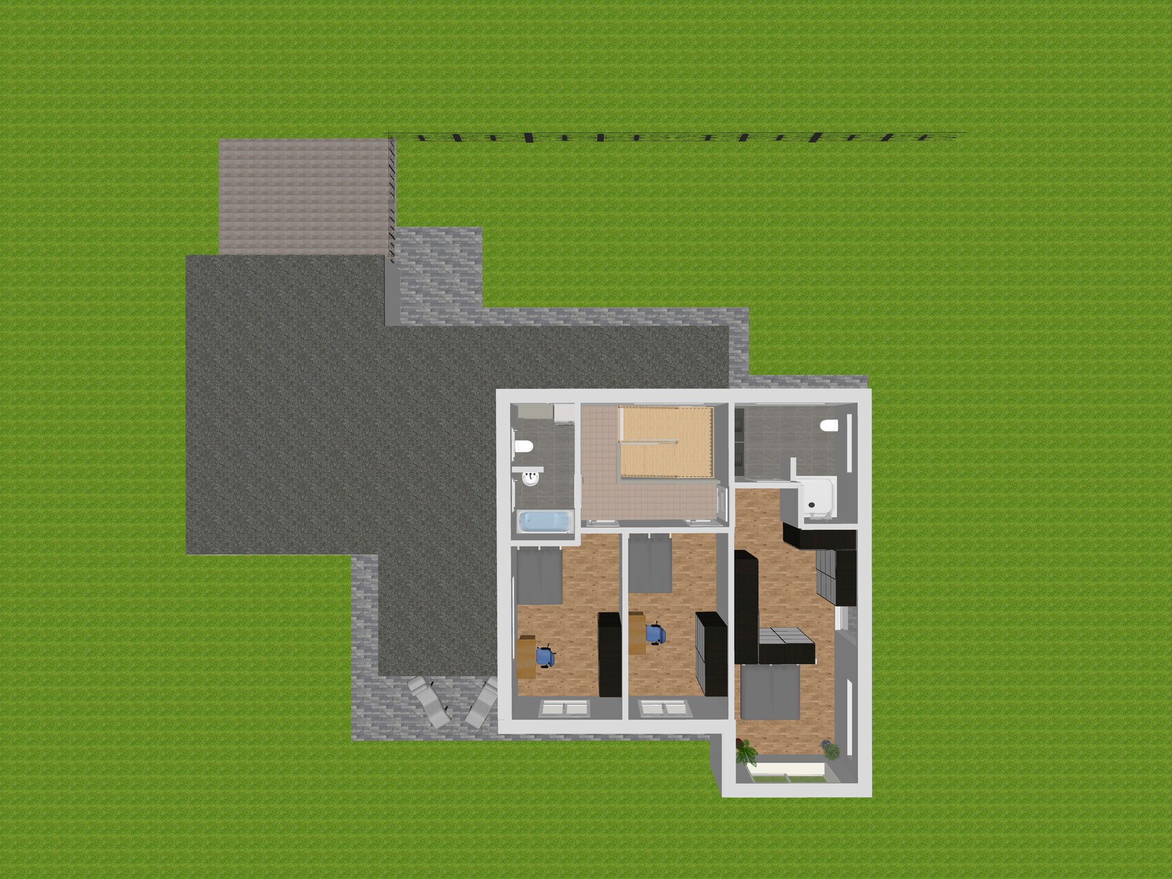

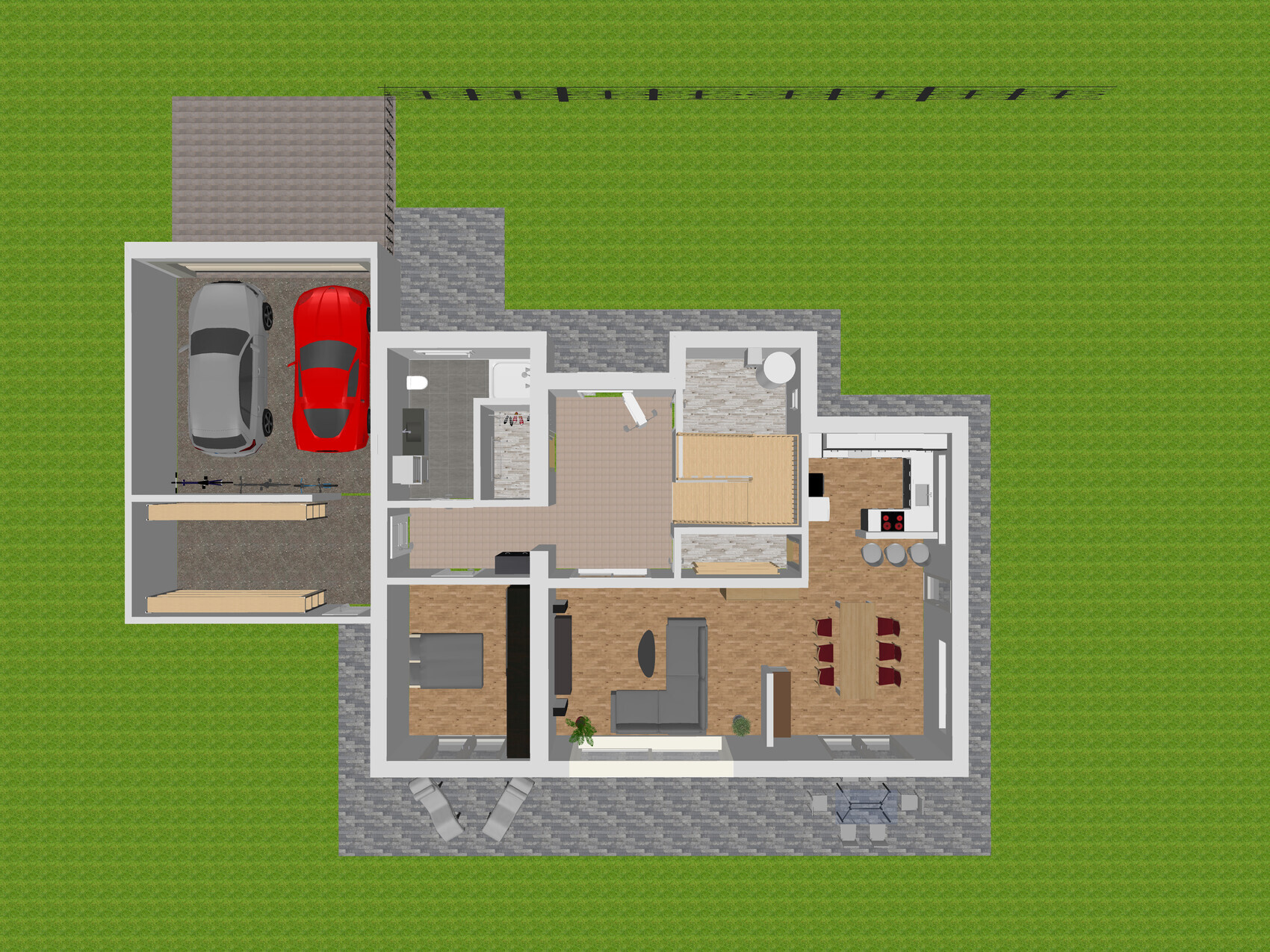

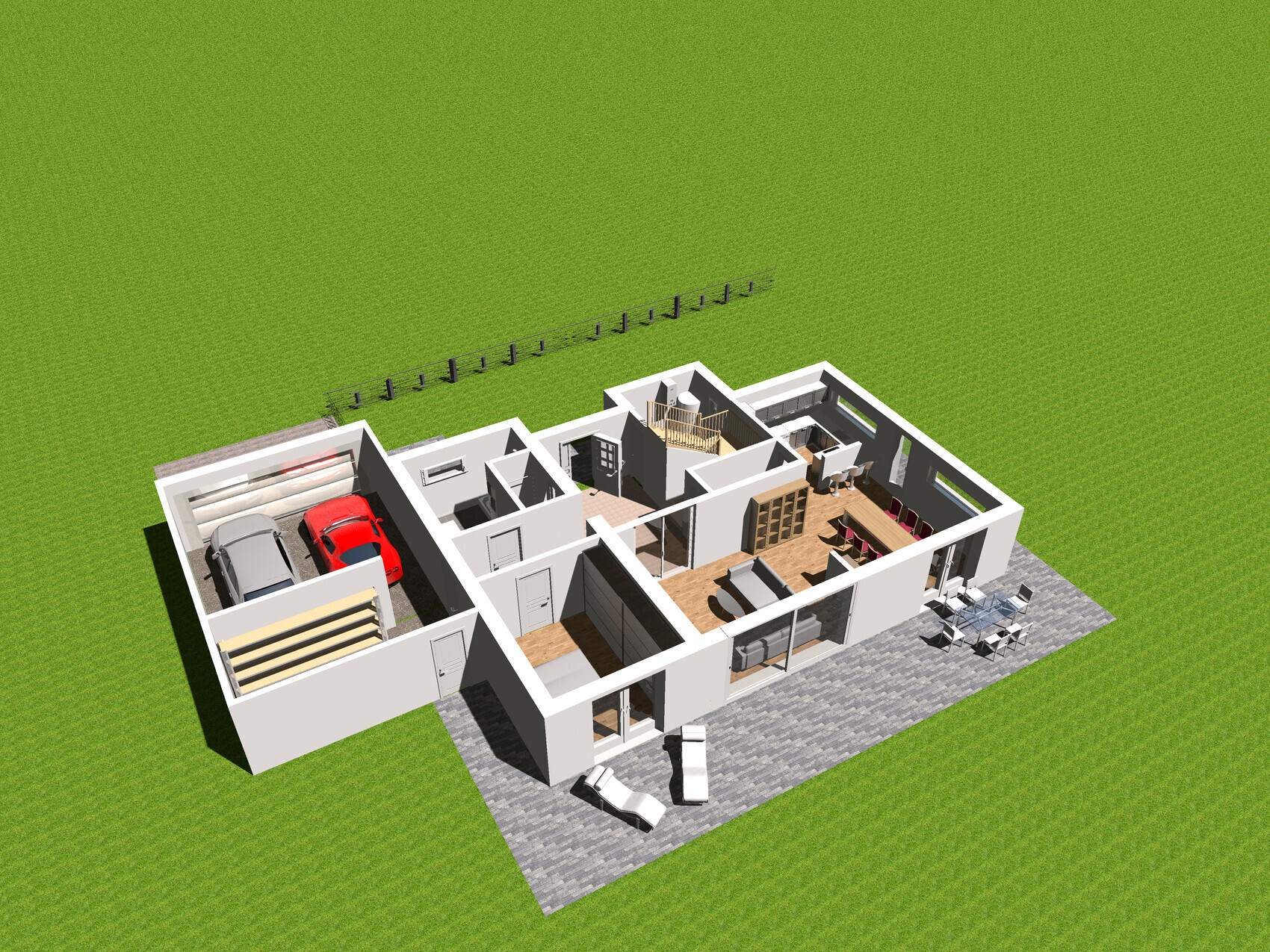

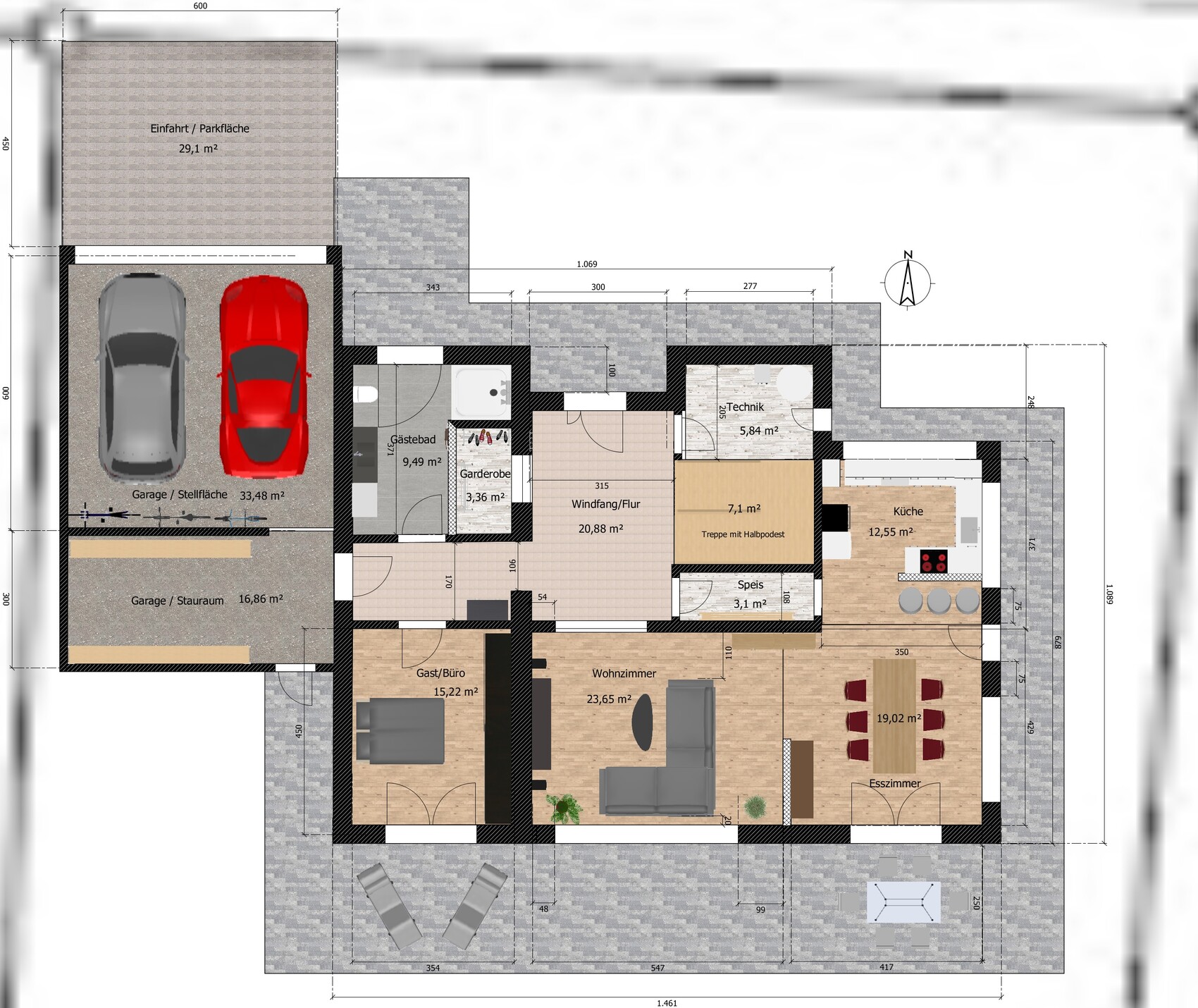

ZylonHallo liebe Forenmitglieder,
nachdem wir das große Glück haben, auf einem wunderschönen Familiengrundstück nahe der Stadt und trotzdem im Grünen, mit Blick auf das Naturschutzgebiet bauen zu dürfen, stecken meine Freundin und ich mitten in der Planung unseres Einfamilienhaus.
Der Baubeginn ist für Frühjahr 2022 angedacht, die Angebotssondierung im 2. und 3. Quartal 2021.
Wir würden uns sehr über jegliche Tipps und Meinungen zu den angehängten Entwürfen freuen. Vielen Dank schon mal im Voraus.
(Die Bemaßung der angehängten Pläne ist vielleicht nicht optimal, ich bitte das zu verzeihen.)

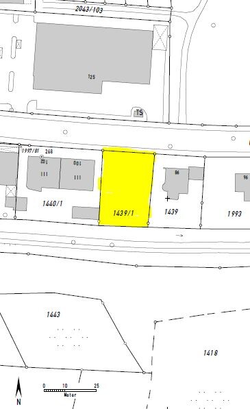

Bebauungsplan/Einschränkungen:
Größe des Grundstücks: 850 m²
Hang: Nein (leicht abfallendes Gelände, noch nicht genau vermessen)
Grundflächenzahl: Kein Bebauungsplan
Geschossflächenzahl: Kein Bebauungsplan
Baufenster, Baulinie und -grenze: Kein Bebauungsplan (--> nach Landesbauordnung Bayern)
Randbebauung: Doppel-Garage mit 6 x 9 m geplant
Anzahl Stellplatz: 2 Fahrzeug-Stellplätze vor Garage + 2 Fahrzeug-Stellplätze in der Garage

Pinky030128.06.20 17:07Nur kurz zu Punkt 2: Wenn das Grundstück dir nicht gehört, wird dir auch das Haus darauf nicht gehören. Wem gehört das Grundstück denn jetzt? Mit Haus drauf ist es dann ja auch mehr wert, sodass es mit dem Freibetrag eventue wieder nichts wird?
Pinky030128.06.20 17:15Jetzt zum Grundriss, einfach unsortiert was mir auf den ersten Blick auffällt:
- Die Speisekammer ist zu schmal.
- Um zu Küche oder Esstisch zu gelangen, muss man immer am Wohnzimmer vorbei. Das sieht im Grundriss mit den eingezeichnet en Möbeln zum einen zu eng aus, zum anderen hat man so auf dem Sofa keine Ruhe.
- 50cm neben dem Bett sind zu wenig.
- Ihr habt zwar Stauraum in der Garage eingeplant, aber das eignet sich wegen des Klimas nicht für alle Gegenstände.
- Der Eingangsbereich ist sehr/zu großzügig.
- Küchenplanung lässt sich noch optimieren, z. B. ist momentan keine Arbeitsfläche zwischen Spüle und Kochfeld. Sitzplätze am Kochfeld sind wegen Spritzern auch eher suboptimal.
- Küchenplanung lässt sich noch optimieren, z. B. ist momentan keine Arbeitsfläche zwischen Spüle und Kochfeld. Sitzplätze am Kochfeld sind wegen Spritzern auch eher suboptimal. Danke für die Bewertung!
- Zwischen Speisekammer, Treppe und Technikraum haben wir lange hin und her geschoben. Leider können wir nicht noch mehr Raum schaffen ohne die Außenmaße und damit die Grundflächen wieder zu erweitern (= Kosten). Ziel ist die Fläche unter der Treppe noch sinnvoll zu nutzen.
- Bett wird nochmal verschoben auf 80 cm Durchgangsgröße.
- Die Grundfläche ist jetzt bereits "zu groß", zusätzliche Stauflächen werden daher schwierig.
- Spüle und Kochfeld planen wir nochmal um.
