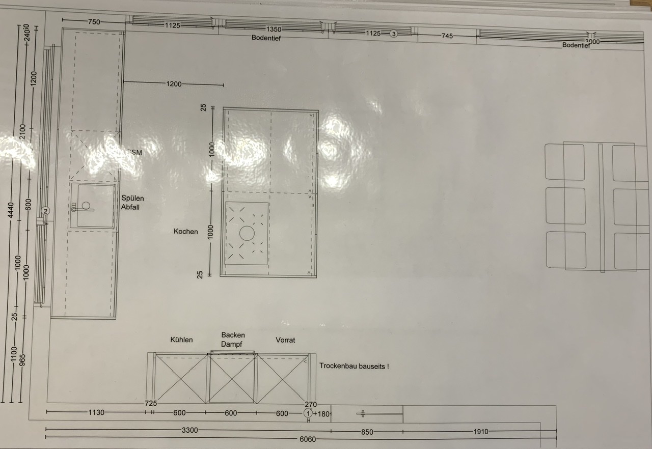

Here you go... und das nächste Update - der Küchenbauer. Wir finden es schön, die Abstände der Insel von der Fensterfront / Schrank sind 90cm breit. Fand das beim Küchenbauer nicht einengend und i.O. Was meint ihr?
P.S. Wahnsinn was man in einer Küche an Geld vergraben kann.
P.P.S. Die Insel ist 2,05 breit und 1,20 tief.

Die Insel ist blöd. Unter 2,50m Breite würde ich es sein lassen.
Streiche die Zeile mit den Unterschränken. Drehe die Insel und ziehe die Hochschränke bis ins Eck.
Im Endeffekt so wie du es sowieso auf einem deiner letzten Pläne hattest. Ganz simpel eine Hochschrankzeile an der Wand + Koch&Spülinsel
Ich finde nicht, dass eine Insel mind. Dies oder Das haben muss. Sie soll ja ggf. auch praktisch sein beim Kochen und muss sich noch dem Raum anpassen.
Für mich wären die 1,20 nicht geeignet, weil ich soweit nicht putzen kann und zum putzen/wischen will man nicht herumgehen!
Das tote Eck wäre Staubfänger und wird nur Müllecke, garantiert.
Ich würde entweder die Spüle mittig setzen, auch die Schränke darunter oder harmonierend mit dem Herd auf der Insel asymmetrisch versetzt.
120 cm breite Unterschränke sind eher unpraktisch.
Neben dem Kochfeld ist zu wenig Platz.
Die Ecke unten links hat kein Konzept und ist ein verschenderte m² .. denn auch der Durchgang in die Ecke ist schon zu eng.
Kühlen und Vorrat müsste getauscht werden, damit man Abstellfläche besser erreicht. Denn entweder versperrt der Anschlag das geschickte Erreichen der Spülenzeile und auf dem Kochfeld abstellen ist auch nicht gut.
