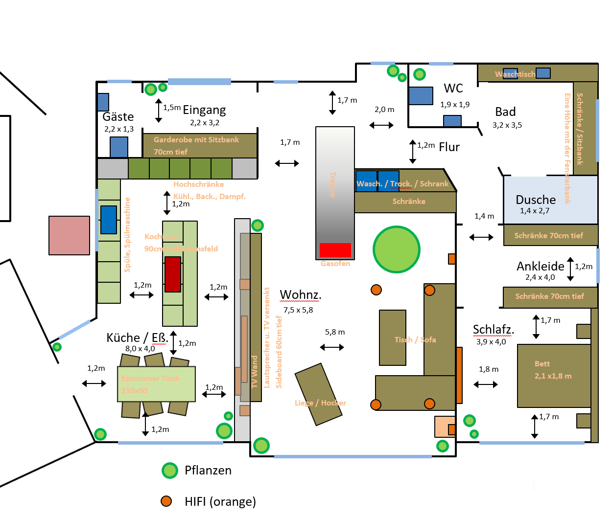

Also ich hätte erwartet, das es bei den Bildern keine Worte braucht.

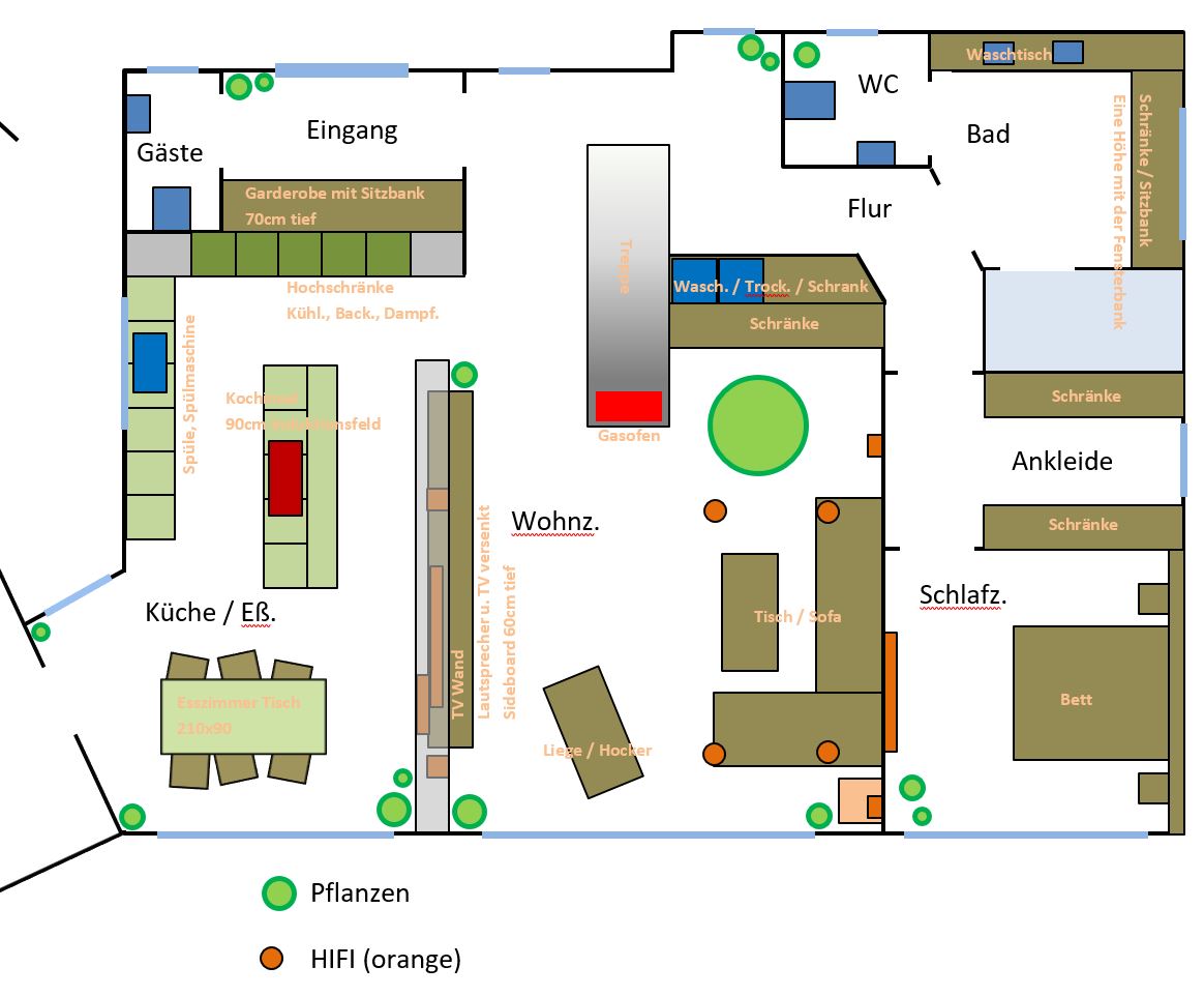

Ich kann leider nicht viel auf dieser Planung erkennen.
Da wäre wirklich ein Plan in dem auch Maßangaben und vor allem (solange es nur farbige Blöcke sind) Angaben was was darstellen soll gut.
Stimmt, werde ich nach holen.
Laut Plan ist eher der Hauptwohnbereich das UG (wo ist eigentlich das EG?)
Das UG ist das EG, sorry

Wichtig sind doch nur die Anforderungen an das neue Heim. Da kann man anhand der vorgetragenen Wünsche Ratschläge geben. Aber klar, da fehlen noch einige Angaben vor allem zum OG und natürlich genauere Maße.
Siehe oben, werde ich machen.

Schlafzimmer würde ich wohl nicht in den Süden legen, wenn es außen rum überall grün ist. Oder Fenster nach Osten? Wird dann nicht so heiß im Sommer.
Ja gebe Dir recht, aber die Südseite ist die schönste und zudem wird voll klimatisiert.
Auch sind wir dann von der Straße am weitesten weg, was uns besser passt (ist abends zwar nicht mehr so viel los, aber).
Der Esstisch am Küchenblock angedockt lässt die Wohnküche ein bisschen schlauchig wirken und ich glaube dass es etwas umständlich ist, wenn man immer um den 4 oder 5 m langen Küchen-Esstisch-Block rumgehen muss, auch beim Tisch decken. Evtl was schönes mit Eckbank planen?
Wie geschrieben, das ist der Bereich der noch nicht so schön ist.

Wenn Geld eine untergeordnete Rolle spielt, würde ich den Eingangsbereich noch etwas repräsentativer gestalten. Wirkt recht schlauchig und beengt. Ohne Maße kann das aber täuschen.
Gebe ich Dir recht, möchte aber einen "Windfang" haben, da Haustüren bis jetzt immer die Schwachstelle in unseren Häusern waren. Auch die jetzige ist nicht so toll, obwohl die sehr teuer war.

Ja, den Flur würde ich insgesamt überdenken.
Siehe oben.
Beim läuft beim Eintreten ins Haus direkt gegen einen Schrank und der Flur schlängelt sich dann bis zum Schlafzimmer ums Eck weiter.
Bei den zuletzt beigefügten Bildern sieht man, dass es auch im jetzigen Haus der Fall ist. Das wäre mir zu eng. Und im neuen Haus Richtung Schlafzimmer auch zu dunkel
Ja das ist so, leider fällt mir da nichts besseres ein. Kenne auch keine Bungalow wo es anderes ist. Außer man geht vom Wohnzimmer direkt ins Schlafzimmer.
Aber immer gerne Ideen.
Der Ankleide würde ich ein Fenster spendieren...
Nochmal drüber nach gedacht und ja Du hast recht. Kommt ein Fenster hin

Ohne jetzt den ganzen Thread gelesen zu haben, aber wieso zeichnest du ohne Wandstärken? Die Wände sind die Grundlage und haben Einfluss auf die Relationen der Räume zueinander.
Das macht so keinen Unabhängig davon:
Anscheinend willst du ein Heimkino mit Dolby Atmos realisieren.
Da würde ich als erstes Mal die Couch von der Rückwand weg ziehen, sonst sitzt man zu nahe an den Rear Speaker. Die Position vom SUB ist auch eher suboptimal.
Die Waschecke im Durchgang zum Eltern-Bereich finde ich auch komisch. Wo wollt ihr die Wäsche aufhängen? Ich wollte nicht immer durch die Waschküche gehen müssen, wenn ich in den Eltern-Bereich will.
Die Riesige Küche hätte eine Insel verdient, welche auf beiden Seiten 60er Schränke hat. So schaut das eher komisch aus.
hd45899
Wir benutzten zu 80% den Trockner und wenn doch getrocknet wird, gehen wir die Treppe hoch.
Ja, aber leider kostet das viel Platz.
Erlich gesagt, habe ich darüber noch nicht nach gedacht. Es war dort einfach Platz. Was wäre Dein Vorschlag.
Davon sehe ich ja nicht, es wird ein Einbauschrank mit Türen, also nichts von zu sehen
