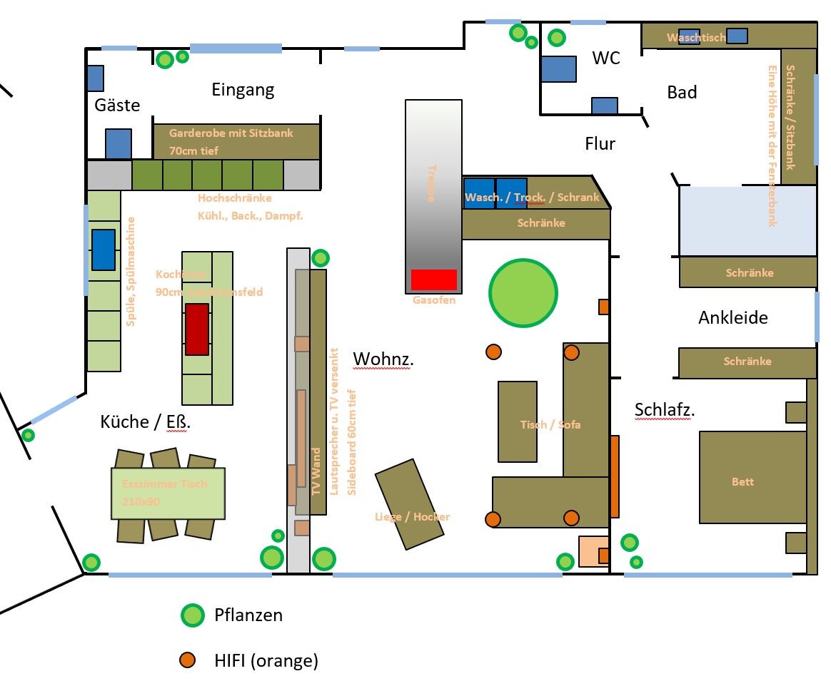

ᐅ Einfamilienhaus 150qm UG mit OG 15qm im Außenbereich
Erstellt am: 02.08.20 08:59
hd4589916.08.20 16:10

LostWolf schrieb:
Ich kann leider nicht viel auf dieser Planung erkennen.
Da wäre wirklich ein Plan in dem auch Maßangaben und vor allem (solange es nur farbige Blöcke sind) Angaben was was darstellen soll gut.
Stimmt, werde ich nach holen.
LostWolf schrieb:
Laut Plan ist eher der Hauptwohnbereich das UG (wo ist eigentlich das EG?)
Das UG ist das EG, sorry
LostWolf schrieb:
Auch kann leider ich nicht anhand ein paar Bilder nachvollziehen weswegen jetzt ein neues Haus nur 2,5km weiter benötigt wird.
So wie es aussieht weil Kinderzimmer benötigt werden -> nur wo sind die in der Planung?
Siehe oben, es geht nicht um Kinderzimmer.

Ysop*** schrieb:
Ja, den Flur würde ich insgesamt überdenken.
Siehe oben.
Ysop*** schrieb:
Beim läuft beim Eintreten ins Haus direkt gegen einen Schrank und der Flur schlängelt sich dann bis zum Schlafzimmer ums Eck weiter.
Bei den zuletzt beigefügten Bildern sieht man, dass es auch im jetzigen Haus der Fall ist. Das wäre mir zu eng. Und im neuen Haus Richtung Schlafzimmer auch zu dunkel
Ja das ist so, leider fällt mir da nichts besseres ein. Kenne auch keine Bungalow wo es anderes ist. Außer man geht vom Wohnzimmer direkt ins Schlafzimmer.
Aber immer gerne Ideen.
Ysop*** schrieb:
Der Ankleide würde ich ein Fenster spendieren...
Nochmal drüber nach gedacht und ja Du hast recht. Kommt ein Fenster hin
Danke für Eure ganzen Antworten und Meinungen.

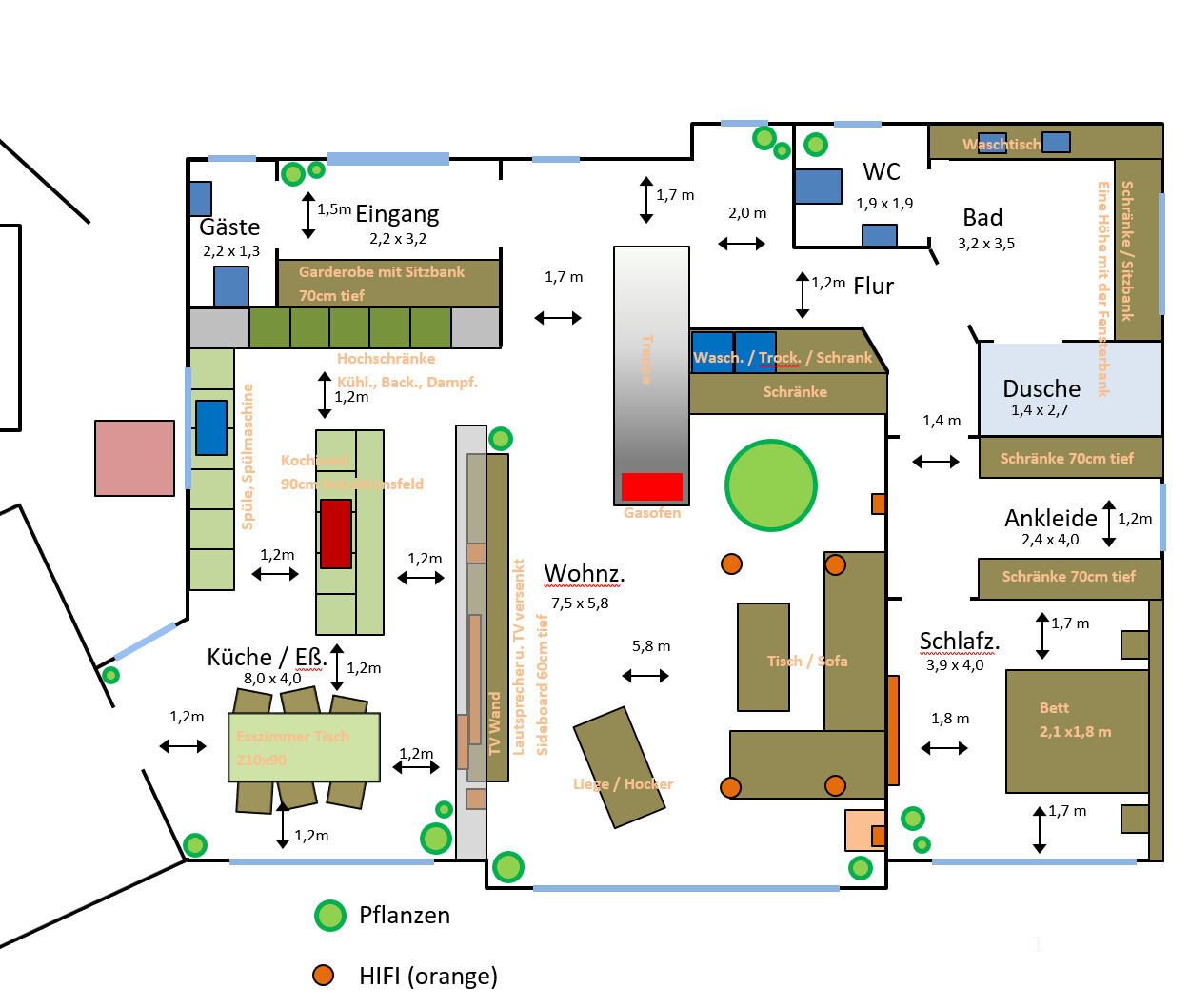

hd4589906.09.20 08:33
So jetzt mal mit Maße.
Würde mich über antworten freuen.
LG
Grundriss eines Wohnhauses: Küche, Wohnzimmer, Flur, Bad, Dusche, Schlafzimmer, Ankleide.
matte06.09.20 08:51
Ohne jetzt den ganzen Thread gelesen zu haben, aber wieso zeichnest du ohne Wandstärken? Die Wände sind die Grundlage und haben Einfluss auf die Relationen der Räume zueinander.
Das macht so keinen Unabhängig davon:
Anscheinend willst du ein Heimkino mit Dolby Atmos realisieren.
Da würde ich als erstes Mal die Couch von der Rückwand weg ziehen, sonst sitzt man zu nahe an den Rear Speaker. Die Position vom SUB ist auch eher suboptimal.
Die Waschecke im Durchgang zum Eltern-Bereich finde ich auch komisch. Wo wollt ihr die Wäsche aufhängen? Ich wollte nicht immer durch die Waschküche gehen müssen, wenn ich in den Eltern-Bereich will.
Die Riesige Küche hätte eine Insel verdient, welche auf beiden Seiten 60er Schränke hat. So schaut das eher komisch aus.
hd4589906.09.20 09:16
Wir benutzten zu 80% den Trockner und wenn doch getrocknet wird, gehen wir die Treppe hoch.
Ja, aber leider kostet das viel Platz.
Erlich gesagt, habe ich darüber noch nicht nach gedacht. Es war dort einfach Platz. Was wäre Dein Vorschlag.
Davon sehe ich ja nicht, es wird ein Einbauschrank mit Türen, also nichts von zu sehen
hd4589906.09.20 09:17
Das kann ich mir nicht vorstellen oder verstehe es falsch, kannst Du das nochmal erklären oder kurz aufzeichnen? Danke.
