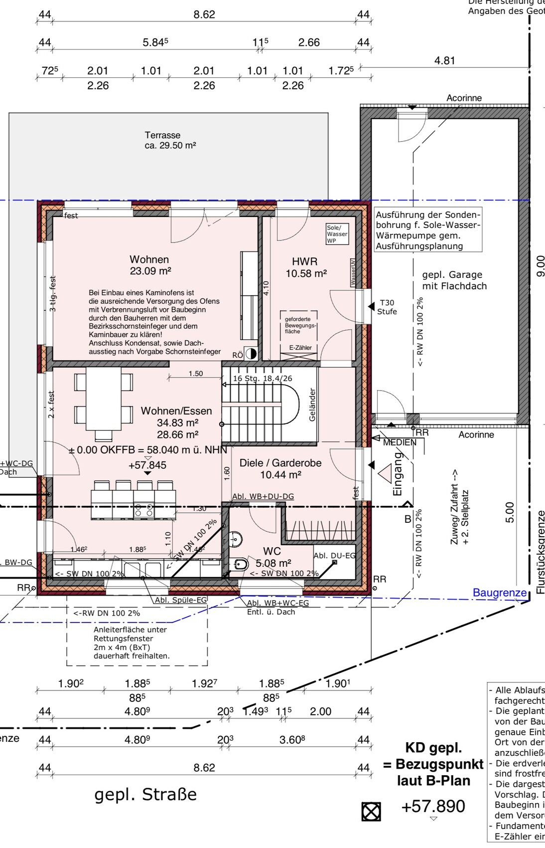

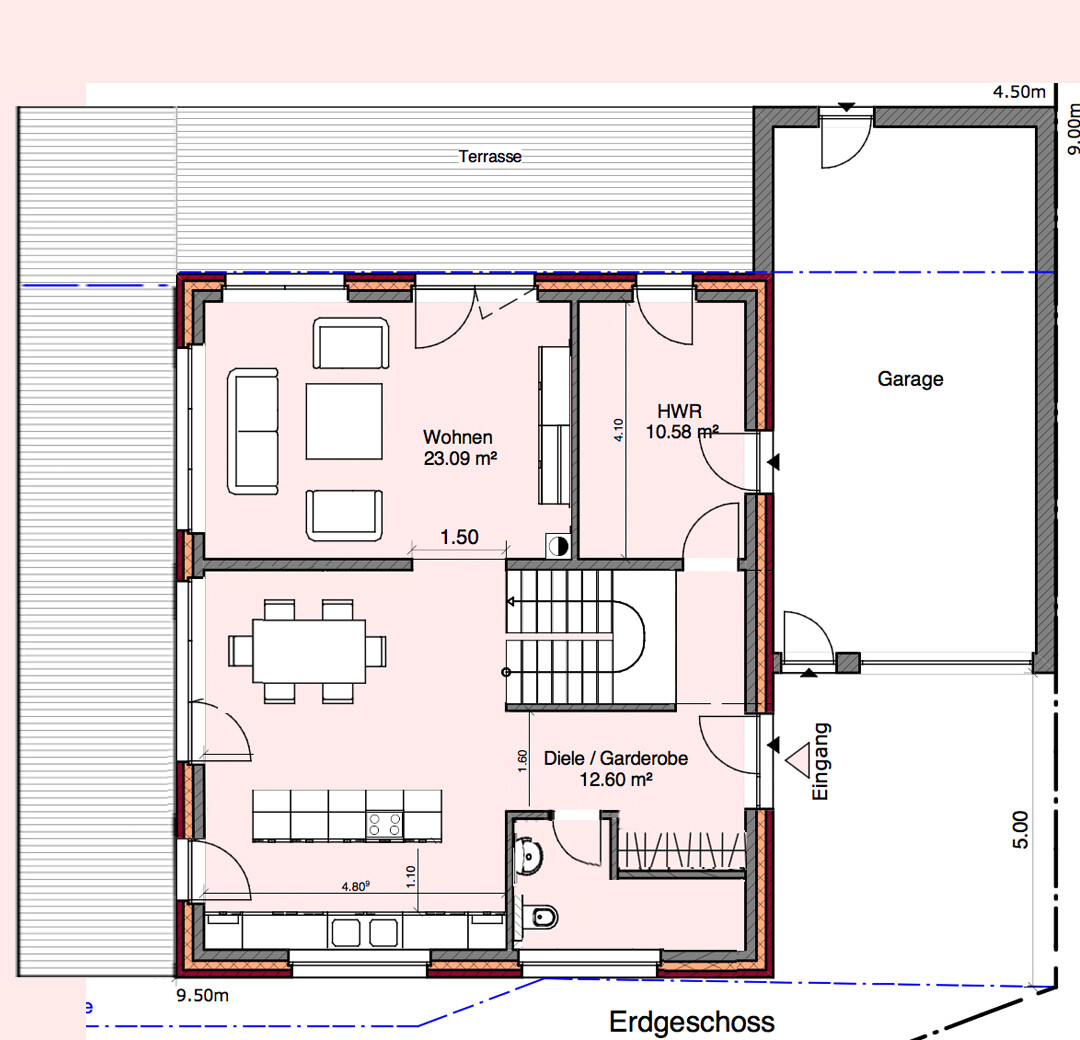

Wir hatten ganz am Anfang der Planung die gleichen Gedanken und sehen es zu 100% wie Du! Haben es dann irgendwie aus den Augen verloren, weil wir die Außenplanung zum großen Teil erst machen wollten, wenn wir drin sind und wissen, wie die Laufwege sind.
Auf der Ess-/Küchenseite (Süd-Seite) haben wir nur 3m bis zum Grundstücksende. Reicht das von der Tiefe denn aus für eine Terrasse? Würde es nicht zu gequetscht wirken?
Der Punkt mit der Waschmaschine und Trockner oben in der Ankleide wird auf jeden Fall nochmal überdacht.
Ich würde es toll finden, wenn wir die das irgendwie mit ins Bad integrieren könnten. Dafür die Ankleide etwas kleiner.
XeNiA02.12.16 15:26

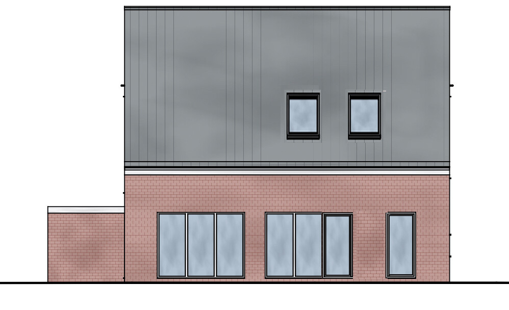

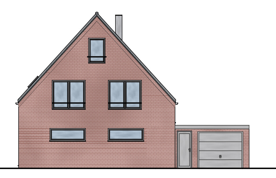

Vielen Dank Euch allen für Euer Feedback! Ich freu mich, dass es in Großen und Ganzen gut gelungen scheint 🙂
Basierend auf Euren Anmerkungen, habe ich gerade den Grundriss, Fenster und die Ansichten etwas geändert.
Was meint Ihr dazu?
Die Ansicht Ost gefällt mir so um Längen besser.
Zu den zu vielen Fenstern im Wohnzimmer will mir nichts Gescheites einfallen, vor allem weil ich große Fenster liebe ;-)

02.12.16 16:58
Der Trend geht zur 3.Terrasse [emoji2] Da kann eine gern etwas kuschliger gestaltet werden. Aber der Einwand ist völlig berechtigt von @Tego12
Grüsse
XeNiA02.12.16 17:49
Der Trend geht zur 3.Terrasse Da kann eine gern etwas kuschliger gestaltet werden. Aber der Einwand ist völlig berechtigt von @Tego12
Grüsse
Ja, der Einwand ist auf jeden Fall berechtigt 🙂 Drei Terrassen bekommen wir aber wohl nicht hin 😉

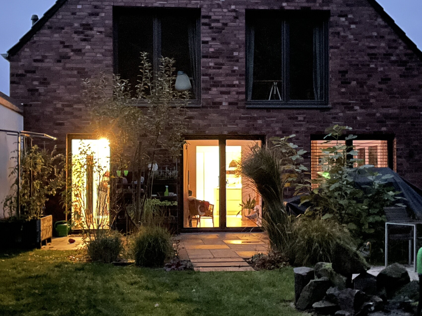

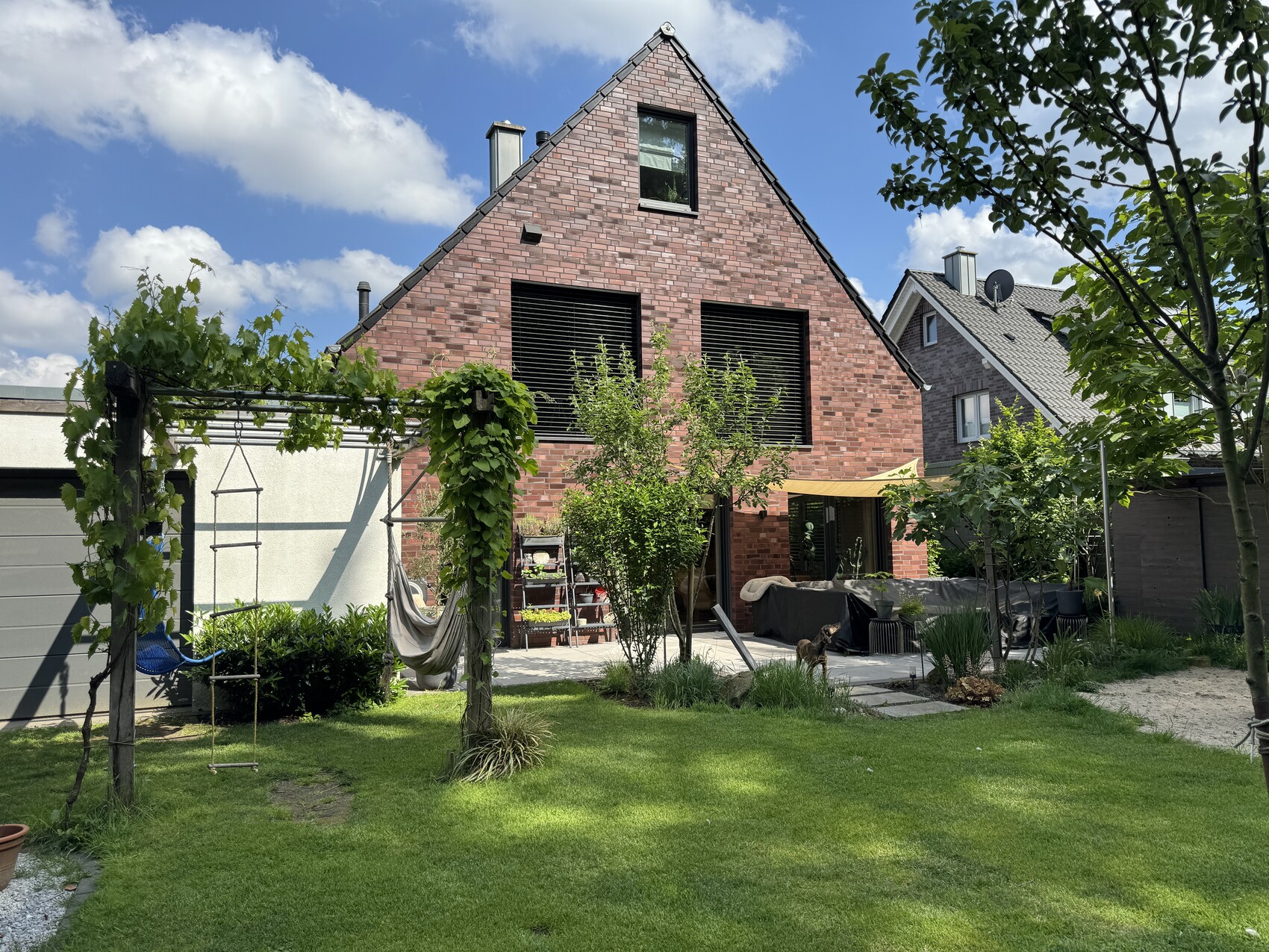

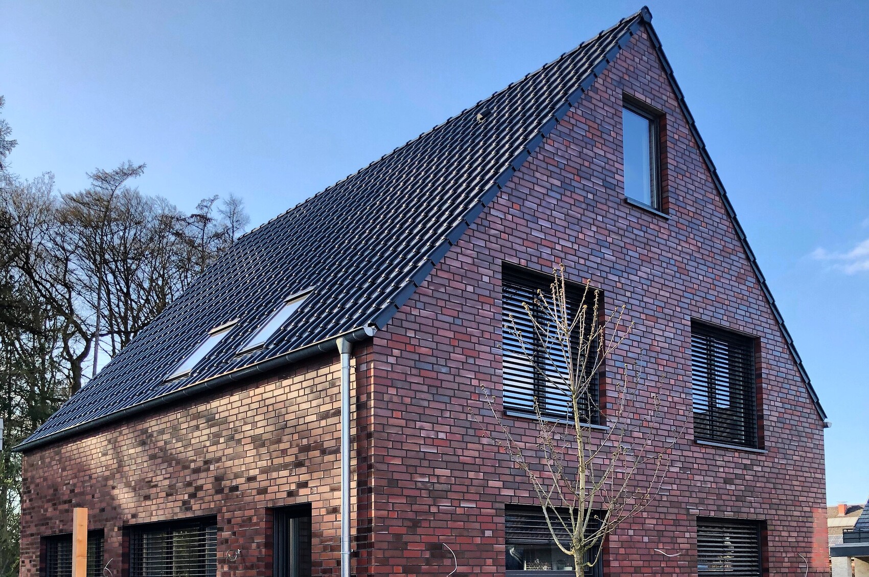

Hallo!
Da ich es immer sehr spannend finde, wie es mit all den geplanten Grundrissen weiter gegangen ist, möchte auch ich Euch gerne unser fertiges Haus zeigen und erzählen, ob wir es nochmal genau so bauen würden.
Wir haben im März 2017 angefangen zu bauen und sind nach genau 8 Monaten Bauzeit, im November 2017 eingezogen. Wir leben also schon fast sieben Jahre im Haus.
Fast alles würden wir wieder genauso planen wie damals (ich beschränke mich hier aber nur auf die Grundriss-Aspekte):
-Treppe zum Essbereich ausgerichtet und nicht direkt im Eingangsbereich
-zweite Dusche im EG
-direkter Zugang Hauswirtschaftsraum zur Garage
-Wohnzimmer durch Wand vom Essbereich und Küche trennen
-Podesttreppe
-Küche-Essbereich als Mittelpunkt des Hauses

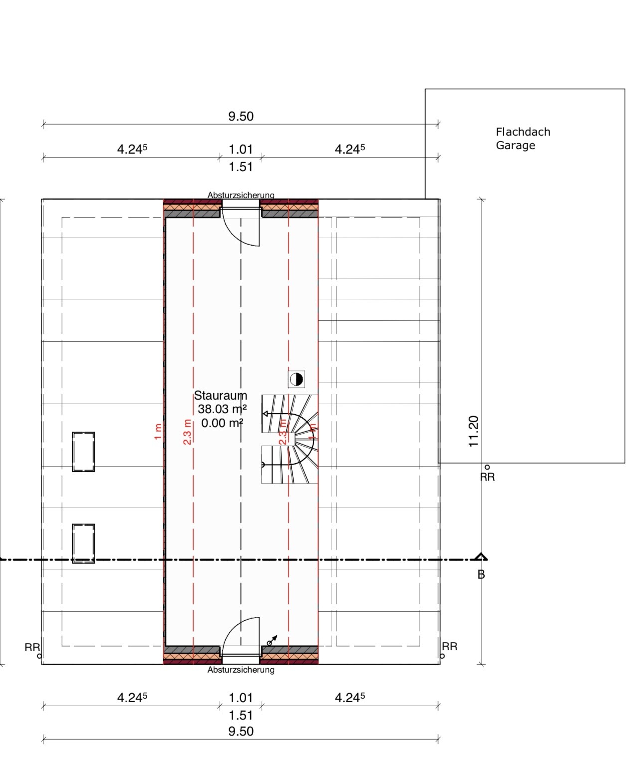

-große Ausbaureserve auf dem Dachboden

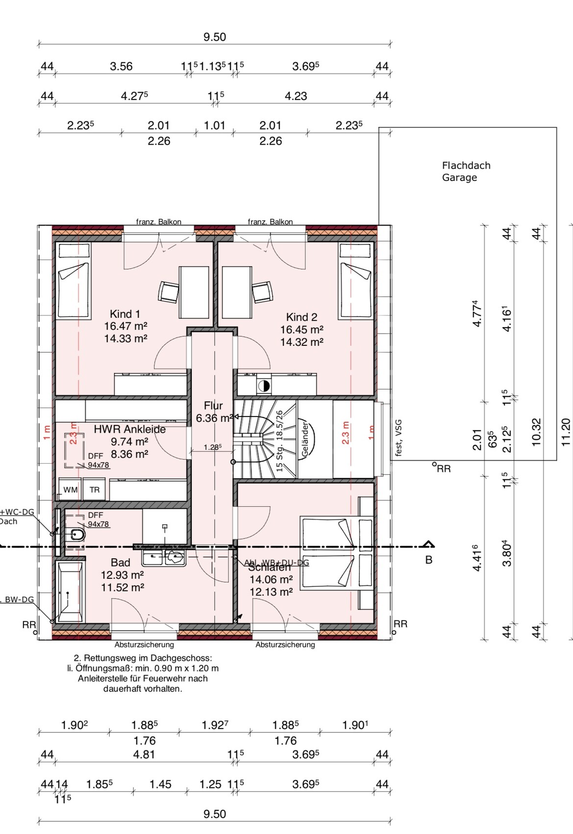

-zweiter Hauswirtschaftsraum im OG mit Waschmaschine und Trockner
-gleichgroße Kinderzimmer
was wir ändern würden:
-Lage der Kinderzimmer mit Schlafzimmer und Bad tauschen damit sie heller werden
-größere Fensterfront im Wohnzimmer ohne „Unterbrechungen“
Ich hoffe die Anregungen sind für den einen oder anderen interessant oder hilfreich und wünsche noch einen schönen Abend!

Sehr sehr schön geworden. Mir gefällt euer Grundriss sehr gut.
Interessant finde ich den Aspekt der Zeit und der veränderten Sichtweise auf ein Haus. 2016 Geplant, da dachte noch niemand wirklich an Homeoffice, heute findest Du in nahezu jeder Planung ein kleines Office.
