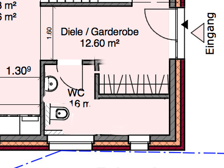

02.12.16 10:38
XeNiA schrieb:
Mein Mann möchte die Tür Garage/Hauswirtschaftsraum vor allem deshalb, weil er immer sehr staubig/dreckig von der Arbeit kommt. So könnte er sein Fahrrad in der Garage abstellen und sich im Hauswirtschaftsraum umziehen, um dann keinen Dreck in den richtigen Hauseingang zu schleppen.
XeNiA schrieb:
Ein anderer Punkt für die Tür ist, dass wir dann nur im Hauswirtschaftsraum ein Waschbecken haben müssten
Na, dann 🙂
Aber grundsätzlich wäre eine Tür gedoppelt.
XeNiA schrieb:
Wir müssten dann nur etwas von unserer Garderobe opfern. Das besprechen wir auf jeden Fall nochmal.
Grundrissplan einer Diele mit Garderobe, WC und Treppenbereich am Eingangsbereich.
So hättet Ihr genauso viel Garderobe und eine WalkIn-Dusche. Fenster gehört dann natürlich weg 😉
Zur Wäsche:
Trockner im Schrankraum geht gar nicht. Wir haben in unserem kleinen Hauswirtschaftsraum im OG eine richtige Saunaluft, allerdings musste es auch ein Kondensattrockner sein wegen der Kontrollierte-Wohnraumlüftung.
Da Ihr einen ja gigantisch langen Flur habt, den ihr irgendwie noch betonen müsst, damit er nicht unangenehm auffällt, kann er noch länger :p:
Eventuell wäre es eine Möglichkeit, Flur bis Außenwand planunten verlängern und Waschmaschine und Trockner planunten in den Flur setzen und mit Türen kaschieren (wie die Amerikaner immer haben). Bad müsste dann 2 qm opfern, sollte aber nicht negativ auffallen. Auf Schallschutz achten! Waschmaschine und Trockner direkt IN das Bad, würde ich vermeiden.

02.12.16 11:54
Na, dann 🙂
Zur Wäsche:
Danke schön für die super Idee mit der Dusche! Gefällt mir sehr gut! So hätten wir noch immer etwa 2m Garderobe.
Bei der anderen Garderobenlösung hätten wir an jede Seite Schrank/Kommode gestellt. Aber das reicht vom Platz auf jeden Fall auch aus.
An die Saunaluft haben wir auch noch gar nicht gedacht. Wir haben auch einen Kondenstrockner. Dachte, dass wir dann einfach das Fenster öffnen, wenn es die Kontrollierte-Wohnraumlüftung nicht packt. Punkt notiert und wird diskutiert!
Der Flur oben ist echt elend lang :-/ Ich habe aber auch mal daran gedacht, dass wir den komplett bis an die Außenwand planoben (da ist die schönere Aussicht) verlängern und noch ein Fenster da einplanen, damit Licht in den Flur kommt. So wie es jetzt ist, könnte es etwas duster da oben werden.
Waschmaschine und Trockner in den Flur ist auch eine interessante Idee :-)
Warum ist Waschmaschine und Trockner im Bad nicht optimal?
