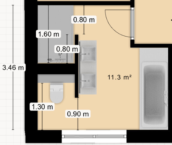

ich brauche euren Rat 🙂. Wir planen gerade das Bad in einem Neubau. Ich habe im Anhang die Planung des Bads beigefügt.
Der Duschbereich ist L-förmig, Maße 160x100cm. Die "offene Wand" ist 80cm lang, der Eingangsbereich in die Dusche ebenfalls.
Frage: Reichen die 80cm Wandlänge aus um zu verhindern, dass Spritzwasser aus dem Duschbereich gelangt? Oder doch eher eine Tür verwenden?
Laut einem Berater im Sanitärhandel sollte das ausreichen. Im Internet lese ich von einer mind. einer Länge von 120-140cm.
PS: In der dicken Mauer zwischen WC und Dusche befindet sicher der Versorgungsschacht.

Nein, das reicht auf keinen Fall. Ich habe 120cm Wand und 60 Durchgang und es spritzt gerade eben nicht nach draußen. Und ich habe keine Regendusche oder sowas. Mindestens 100cm wären schon nötig und dann auch nur mit Badevorleger. Aber das ginge wohl, denke ich.
Habe ich mir fast schon gedacht, dann doch eine Glastür rein.

Kannst es ja erstmal ausprobieren. Bei uns klappt das. Ich musste allerdings aufgrund nicht eingehaaltenem Gefälle auch ein Schwallschutz anbringen, vielleicht hilft das auch.

L-förmige Dusche? Nee, ich habe so wie hier eingezeichnet eine rechteckige Dusche von 90x180. Ich finde die 80cm ein bisschen schmal und würde auf 90 verbreitern wenn es möglich ist. Meine Duscharmatur ist "vor Kopf" in der Dusche. Die Länge habe ich gewählt damit nichts rausspringt und ich keine Tür habe die ich warten muss. 😀
An eurer Stelle würde ich das WC auch nicht in die hinterste Ecke setzten. Das WC braucht man am häufigsten, vielleicht auch mal nachts im Halbschlaf. 😉
