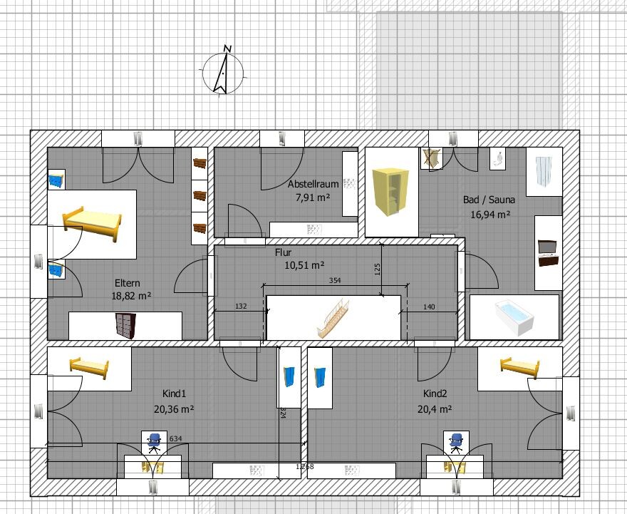

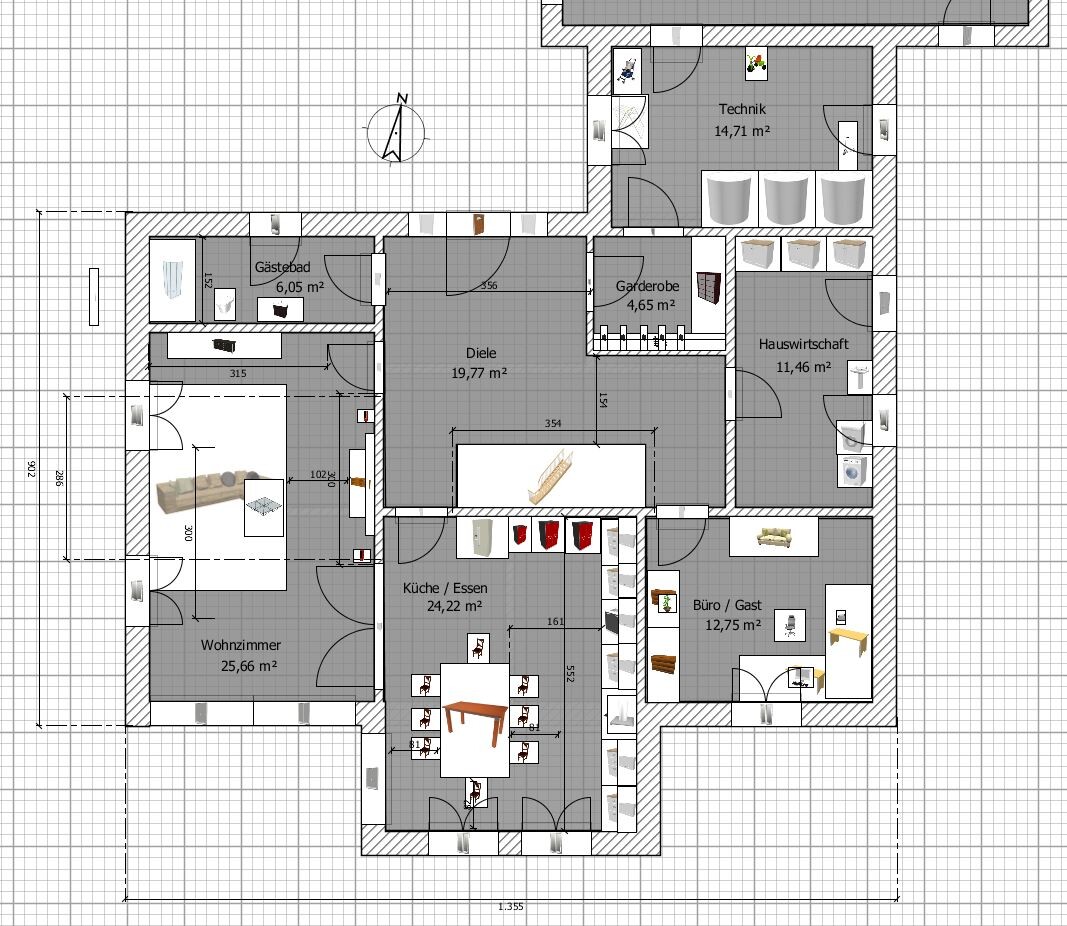

Okay. Also doch wieder zurück auf 0 und mit dem eingangs geposteten Entwurf arbeiten.
Wir haben das ein wenig gedreht und ein paar Standorte getauscht.
Herausgekommen ist das:
Es ist leider etwas größer geraten als 8,99x12,99.. Im Endeffekt stören uns die 50cm nicht die es dann noch kürzer wird.
Hinweis zur Treppe: Es ist eine 90° gewendelte mit 3,30x1,10 Abmaß. Zur Not kann der untere Schenkel auch etwas länger werden und tiefer in die Diele hineinragen.
Die Kinderzimmer sind groß, ja das haben wir gesehen. Das ergibt sich aber aus der Notwendigkeit der Größe des Erdgeschosses. Und uns ist lieber dass die Kinderzimmer größer sind als das Elternzimmer und Bad. .
Ich habe die Räume jetzt nicht bereinigt. Die Möbel ist von den Größen her das, was wir später auch hinstellen möchten.
Haben wir an alles gedacht?
Grundriss eines Hauses mit Küche/Essen, Wohnzimmer, Diele, Büro, Gästezimmer, Technik.
Grundriss eines Hauses: Elternzimmer, zwei Kinderzimmer, Flur, Abstellraum, Bad/Sauna.

Ist das überhaupt nicht zu gebrauchen?
Mal ganz von unseren Sprüngen zwischen verschiedenen Grundrissen abgesehen.

Was wir wissen wollten und nach wie vor möchten ist ob das Raumprogramm so funktioniert, unabhängig von den Größen die anfangs mal erwähnt wurden.
Oder gibt es irgend eine Anordnung, die absolut keinen Sinn ergibt.
