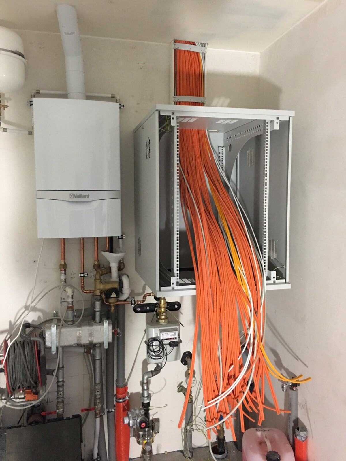

Kommt mir bekannt vor auch wenn es bei uns ein "wenig" mehr war :p
Heizungsraum mit Vaillant-Boiler und offenem Schaltschrank mit vielen orange Kabeln.
rick201812.09.22 16:37
So viel ist das jetzt auch nicht:p
In der Garage würde ich zumindest ein LAN-Kabel legen für einen Accesspoint. So kann man dann Ladestation, Lautsprecher, Automusw. Per Wifi versorgen.
