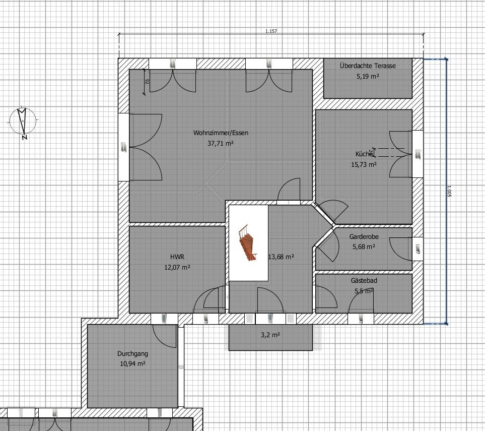

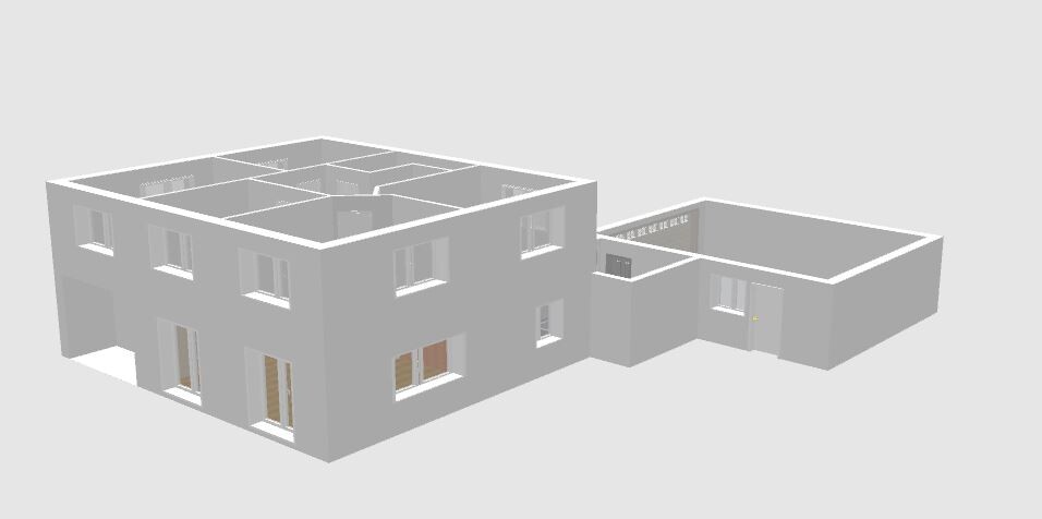

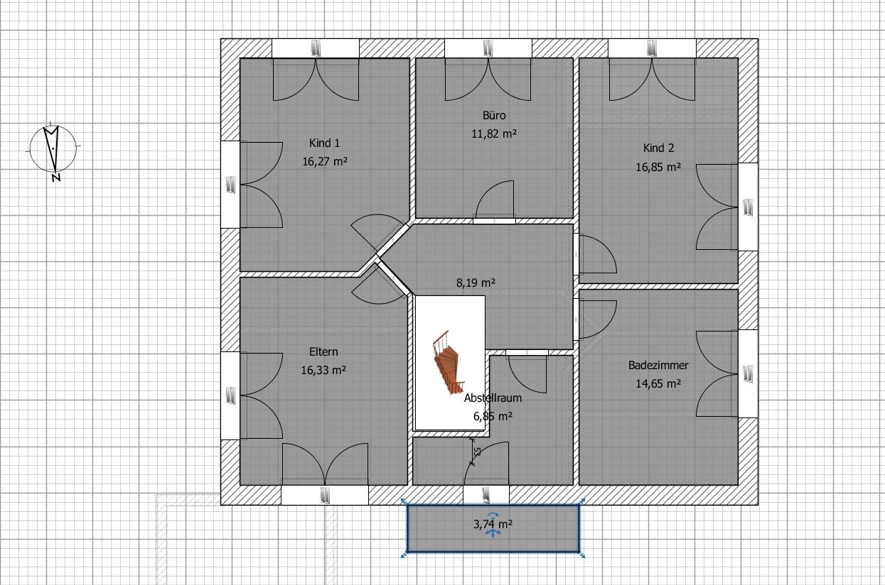

14.02.17 22:12
3D-Ansicht eines grauen Gebäudekomplexes mit Anbau und mehreren Fenstern.
Grundriss: Wohnzimmer/Essen, Küche, HWR, Garderobe, Gästebad, Überdachte Terrasse.
Grundriss eines Hauses mit Eltern, Kind 1, Kind 2, Büro, Badezimmer, Abstellraum, Flur, Treppe.
RobsonMKK
14.02.17 22:18
Das erste was mir auffällt: warum hat die überdachte Terrasse keinen Zugang von Haus?
Kwonni
14.02.17 22:22
Hat sie. Ist mir beim bereinigen (Sichtbarkeit der Gegenstände im Haus) leider mit ausgeblendet worden.
