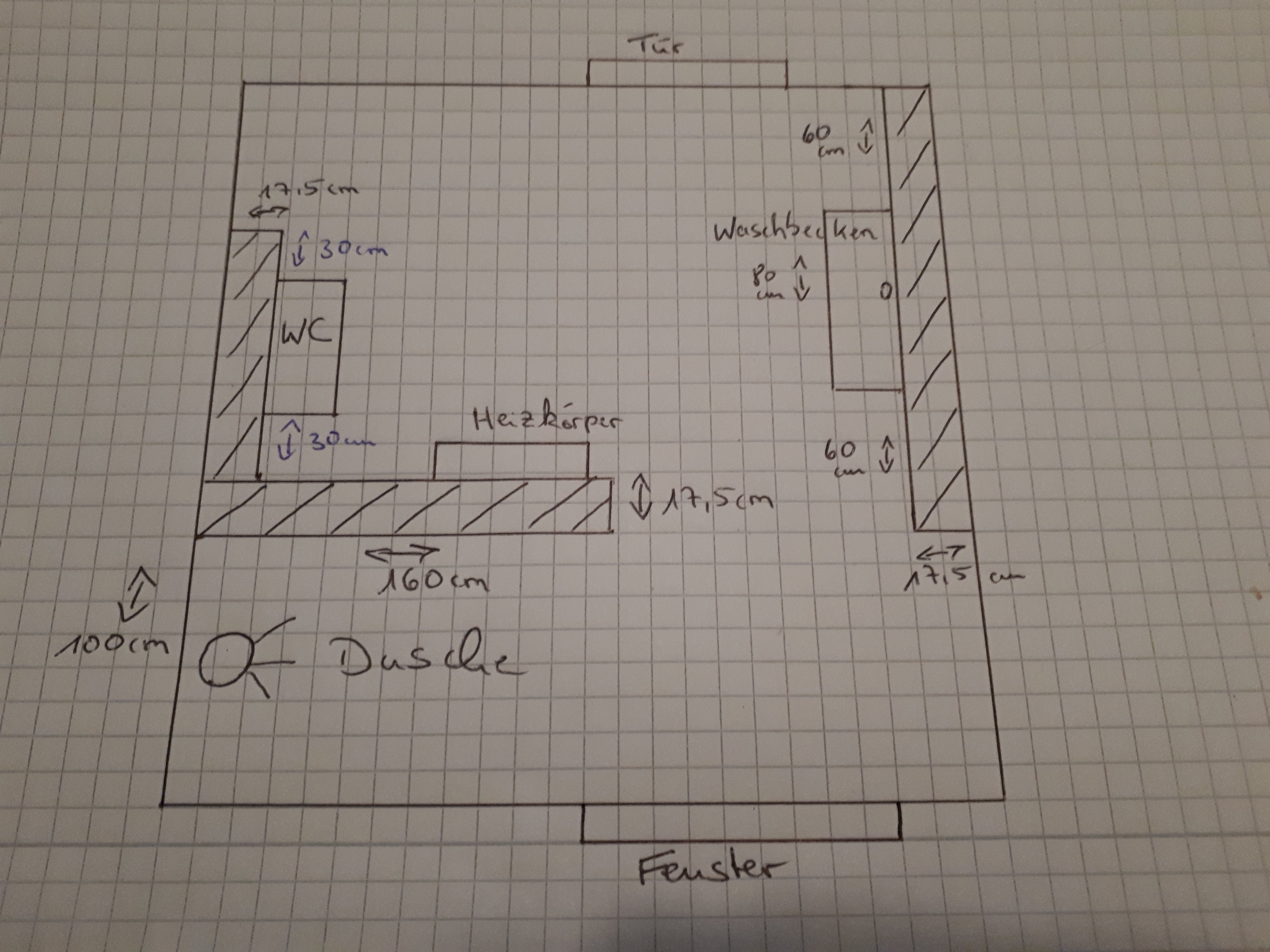

Bad: Wir haben uns für folgenden Grundriss entschieden
Wissen nur noch nicht, ob wir die Abkofferung beim Waschbecken machen oder später eine Arbeitsplatte nachrüsten.

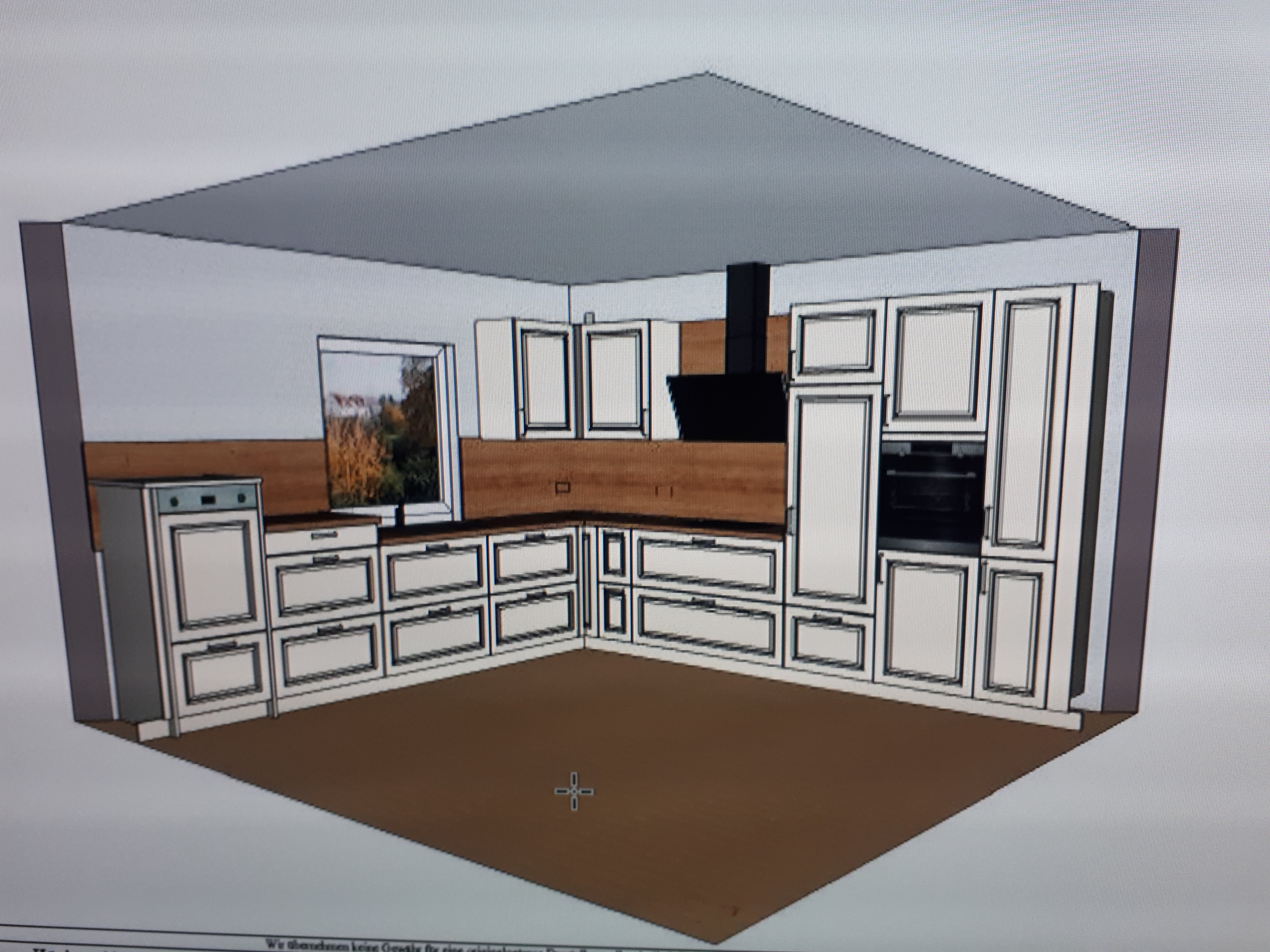

Küche: siehe Kinderzimmer. So ist sie tatsächlich. Dazu Tisch und Rundecke. Über den Geschirrspüler werden wir ein Regal nachrüsten. 400 € vom Küchenhändler war uns zu viel für eine kleine Platte...

OG: anfangs waren zwo Kinderzimmer und ein Bad beabsichtigt. Von außen kamen dann die Äußerungen bezüglich kleiner Abstellraum und dass wir auch erst einmal mit nach oben ziehen könnten. Die Ideen fanden wir gut, ohne weiter über die Umsetzung bezüglich der Schrägen nachzudenken. Ihr habt uns jetzt diesbezüglich erst einmal auf den Pott gesetzt. Bleibt es halt bei drei Räumen ( 2 Kinderzimmer und 1 Bad mit Badewanne) mit Glück ein weiterer Miniraum als Abstellkammer. Passt auch. Das wir das alles nicht optimal gemacht haben, weiß ich und ist auch im Kopp angekommen.
Hier ein Querschnitt
Der Dachboden ist 2,4 m hoch, dass weiß ich noch, weil wir das nachgemessen haben. Ich meine das OG hat 2,60 m abzgl.. 10 cm Fußbodenaufbau und bei der Deckenverkleidung gehen bestimmt auch noch einmal 5 cm ab.
Die Fenster sind aktuell geschätzt 5-8 cm unter den Balken. Liegt aber an dem 24 cm Rollladenkasten an jedem Fenster
Kniestock von 1 m muss nicht sein. Ich meine mein Kinderzimmer hatte 70-75 cm (messe ich heute Abend noch einmal nach) und da passte mein Bett scharf an die Wand heran und ich konnte auch noch in meiner Jugend ohne Probleme drunter schlafen.
Hanse's Vorschlag finde ich prinzipiell auch gut.
Das Treppenloch hat eine Länge von 3,5 m und eine Breite von 1,1 m.

Habe ich irgendeine Info vergessen?Ja.Ich finde den letzten Entwurf für das OG am besten. Funzt aber nur, wenn Du die Treppe optimierst. Also was kannst Du mit der Treppe noch machen?
Wo genau ist das Loch? Kann man es noch versetzen oder verschieben? Wie lang ist die Treppe genau? Ist die schon bestellt? Wie hoch ist die Geschosshöhe im EG (also welche Höhe muss die Treppe überwinden?). Dachneigung tatsächlich 45°? Wo exakt sind die Fenster im OG? Was hast Du an Leerrohren wo schon geplant oder gelegt?
hanse98729.11.18 12:42
Die Treppe ist ja im Plan mit 15x18,57 = 2,77m eingezeichnet. Welchen Abstand habt ihr in Wirklichkeit EG Oberkante Fertigfußboden zu OG Oberkante Fertigfußboden? Die 2,77m sind ja laut Schnitt Rohbetonboden bis Unterkante Balken.
