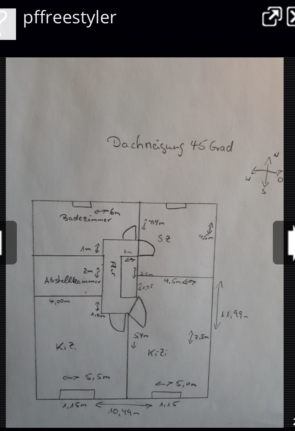

Zum OG hab ich noch eine Idee mit möglichst wenig Flur. Was in den Räumen noch Platz hat? Auf jeden Fall braucht man eine gute Treppenbeleuchtung.

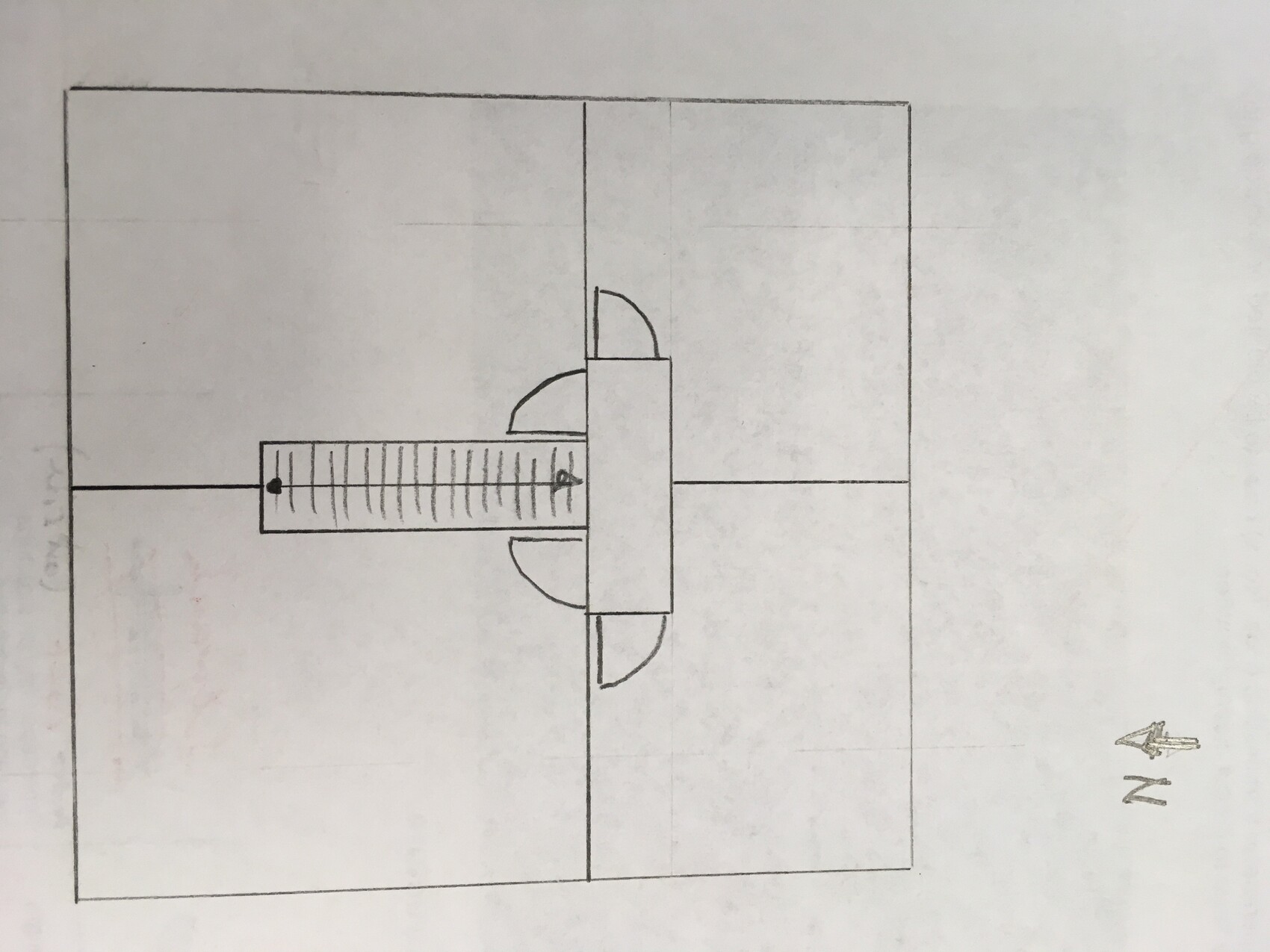

Technische Skizze: Zentraler Block mit zwei schwenkbaren Türen, horizontale Schiene mit Markierungen.

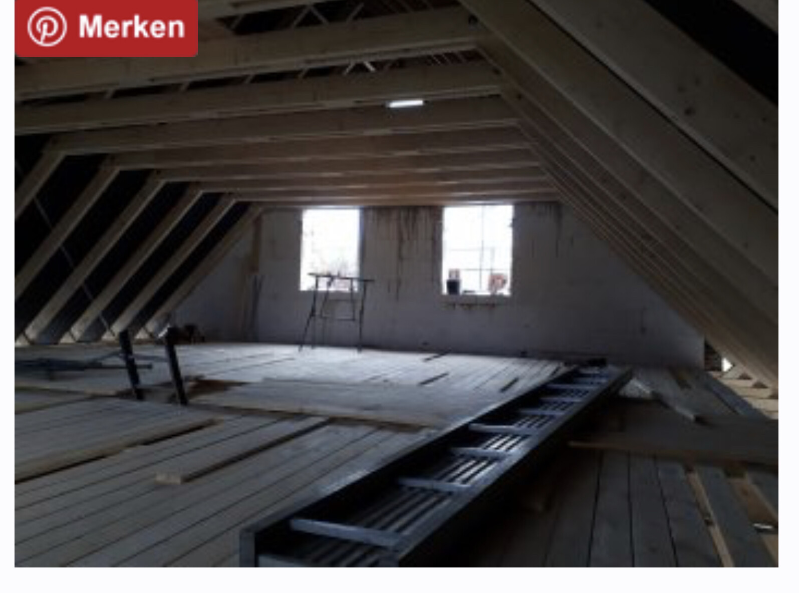

Noch ein Punkt. Wenn die Balken auf Fensteroberkante liegen, dann wird das OG recht niedrig sein. Welche Höhe ist für Wohnraum in SH gefordert?
Sehr gut! Wenn man jetzt die Treppe noch etwas steiler und damit kürzer machen und die ganze Sache noch Richtung Eingang ziehen könnte, wäre viel gewonnen.
kaho674
29.11.18 09:56
Hab mich auch schon gefragt, ob das OG überhaupt noch als Wohnraum durchgeht. Und wenn dem nicht so ist, was genau der GU hier unter "Dach ausbaubar" versteht. Den Vertrag tät ich ja gern mal sehen.

Einzig Türen in Flur rein lass ich gelten. ansonsten: Es wäre nicht mein Haus, aber es kann für die Beiden passen.-Nach Deckenhöhe oben kräht kein Hahn, wenn Du es später machst. Stehhöhe wird es haben.

kaho674 schrieb:
Stark find ich ja noch viel mehr, was der GU bzw. Architekt (darf man das eigentlich noch so nennen?) hier abliefert. Gebaut wie bestellt - nicht ein Hauch von Grips wird investiert oder der Kunde mal beraten.
Allerdings
kaho674 schrieb:
Der TE möchte oben 2 Kinderzimmers, Schlafzimmer, Bad und Abstell.
Nein, das geht nicht.
Das geht auch nicht. Du läufst gegen die Schrägen.
(Aber zur Not noch machbar mit anderer Türlage)
Hab mal geschaut: unten ist die WZ-Breite 3,76... das wäre die Tiefe, die man vor der Treppe an Raum hat, wenn man einen Meter als Flur abzwackt. Schaue ich mir die Fenster oben an
Handgezeichneter Dachgeschoss-Grundriss mit Bad, Abstellkammer, Flur, KiZi und S2, Maßangaben
Dachboden im Rohbau mit Holzbalken, Holzböden und zwei Fenstern.
Sehe ich ca. 4 Meter in der Breite an 2Meter Stehhöhe. Dann hätten wir im vorderen Bereich ca. 15 qm plus das unter dem Dach, wo man aber noch nicht einmal ein Bett unterstellen kann.
Geteilt durch zwei Kinderzimmern sind das 7,5 qm pro Kind. Jedes Kind könnte aber noch eine Nischenerweiterung bekommen, das zählt aber nicht als Wohnfläche. Somit hätten sie weniger, als eine Zelle groß ist.
In der Mitte muss man jetzt die Breite Flur und Treppe abziehen. Verbleiben Pi mal Daumen 3 Meter für ein Schlafzimmer, welches aber reell nur einen Meter Stehstreifen in der Länge hat. Wenn man sich des Bettgestells entledigt und auf ner Futonmatratze schlafen kann, dann geht das... aber ein Bett wird da nicht unter die Dachschräge passen.
Dass es dann noch nicht mal offizieller Wohnraum ist, das kommt noch dazu.
