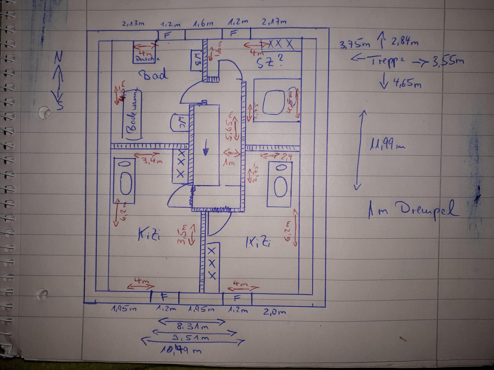

Unter der gedrehten Treppe könnte man gleich in der Nähe der Haustür eine kleine Garderobe einrichten.

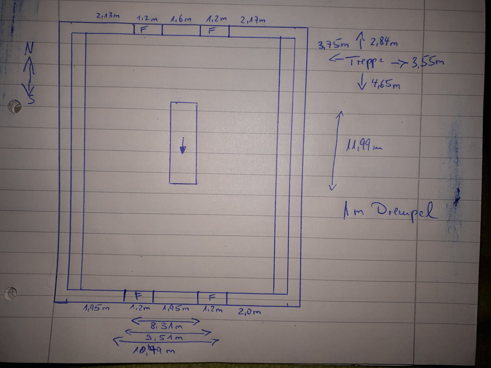

So war jetzt kurz auf der Baustelle. Zu den Fenstern kann ich nichts sagen, da stand zu viel Material und ich konnte nicht gleichzeitig das Material wegdrücken, eine Taschenlampe halten und ausmessen. Hole ich morgen im Hellen nach. Das gleiche gilt für den Abstand der Treppe zu den Giebeln.
Meine Aussage zum Drempel muss ich korrigieren, 0,75 m reicht doch nicht - 1,00 m war es, den ich in aus dem FF kenne.
Deckenhöhe ist aktuell 2,60 m, wird später zwischen 2,40 m und 2,60 m liegen.
Die Entfernung zwischen Treppe und 1m Drempel der Westseite sind ca. 3,75 m - zur Ostseite c.a. 3,55 m.
der Vorschlag schaut auch gut aus, muss ich morgen mal in groß nachzeichnen. Sieht so aufm Handy bissl wild aus. Fenster sind jedenfalls auf beiden Seiten Spiegelgleich - Nord- Süd sind identisch
ypg29.11.18 20:29
pffreestyler schrieb:
@ypg der Vorschlag schaut auch gut aus, muss ich morgen mal in groß nachzeichnen. Sieht so aufm Handy bissl wild aus. Fenster sind jedenfalls auf beiden Seiten Spiegelgleich - Nord- Süd sind identisch
Ja, die Skizze ist wild. Wild wie meine Gedanken
Ich hatte leider keinen Ratzelfummel, noch Zeit, neu anzufangen. Aber sie erklärt sich von selbst
pffreestyler30.11.18 20:33
So, war heute messen. So liegt die Treppe im OG (Maße der Entfernung zu den späteren Wänden oben rechts). Ich bin von 20 cm Wandstärke der Trockenbauwände und 1m Drempel ausgegangen.
Skizze eines Grundrisses: großer rechteckiger Raum, inneres Rechteck mit Pfeil nach unten, Maße.
Hier ein Versuch ypg's Grundriss zu zeichnen. Ist das stimmig und umsetzbar für euch oder habe ich Denkfehler eingebaut?
Handgezeichnete Grundriss-Skizze eines Wohnraums mit Zimmern, Türen, Treppe und Maßangaben.
Unzufrieden bin ich mit dem Elternbett. So wird es irgendwie sehr eng. Eine mögliche Lösung ist der Tausch mit einem Kinderzimmer, aber eigentlich sollen die Kinderzimmer größer als das Schlafzimmer werden, da diese deutlich mehr genutzt werden.
Edit: die Treppe muss eine Höhe von knapp 3,00 - 3,05 m überwinden
pffreestyler30.11.18 20:47
Bzw. wir lassen das Schlafzimmer weg und machen doch eine Abstellkammer
Climbee30.11.18 21:14
Lass das Schlafzimmer im EG, nimm das kleine Büro als Ankleide dazu und oben kleine Abstellkammer oder Minibüro
