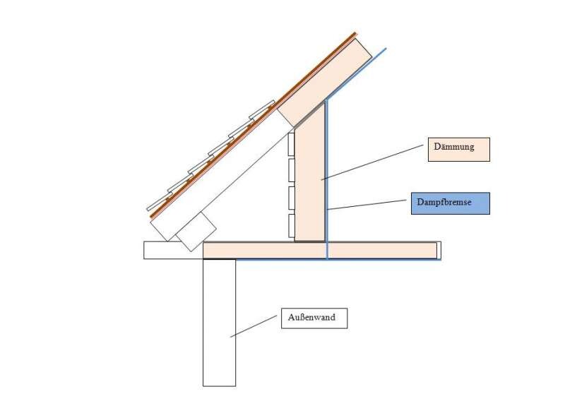

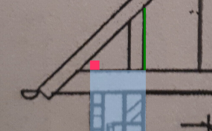

Die falschen Angaben hast Du über die Lage der Fenster gemacht, und Unwissenheit würde ich die Milchmädchenrechnung nicht nennen.
Ich zeige Dir jetzt mal ganz langsam, was man auf Deinem Bild sieht. Nämlich, daß da ein "k" fehlt - Du hast keinen Kniestock !
Blau hinterlegt habe ich die Außenwand, hier gedanklich mal hochgezogen bis Oberkante Deckenbalken. Rot ist die Lage der hier nicht vorhandenen Fußpfette. Deren Unterkante liegt "0" über dem blauen Bereich, also Kniestock 0.
Die Differenz zwischen der Länge der grünen Strecke und 0 ist lediglich der "Schere" geschuldet, die sich aus der Dachneigung ergibt. Das ist kein Kniestock, das ist ganz banal ein Steigungslot.
Wenn Du vom Fußpunkt der grünen Strecke einen Bodenaufbau abrechnest, wird sie noch ganz grob geschätzt restliche 12 cm lang sein - was es aber noch lange nicht seriös macht, 88 cm weiter eine 1m-Linie zu verkünden.
Die Konstruktion des Dachüberstandes an sich ist ökonomisch gelöst, angesichts der aktuellen Gesimskastenmode ist das so für einen Wäscheleinen-Spitzboden klug gelöst (das ist die freundliche Formulierung für "der Drecksack, der das für eine Wohnraumreserve so geplant hätte, sollte in aller Öffentlichkeit sein Diplom zurückgeben").
Wenn der Ausbau kein Schwarzbau werden soll, kommt der Planer ganz schön ins Schwitzen, der das dämmtechnisch genehmigungsfähig machen darf. Angefangen bei der im DG nicht vorhandenen Außenwand wird das kein Spaziergang, diesen oberen Anbau an die thermische Hülle dicht zu kriegen.
Dein Gedanke, eine Lattenaufdopplung auf die Sparren, die allein wegen der Dämmbahndicke notwendig ist, als die Konterlattung mit erledigend zu rechnen, ist Unfug aus demselben Stall wie der Zehnzentimeterboden.
Ich finde dieses Konzept vom Pärchen-Apartment mit "Bauen jetzt, Nachdenken später" DG unverantwortlich, da hätte ein Fachmann Euch mit zehn Pferden von abbringen müssen.
verstehe ich es richtig, dass das hinsichtlich der Maße, die ich genommen habe, keine große Auswirkung hat, da der Abstand zwischen Boden und Balken nun mal da ist, aber es hinsichtlich der Dämmung sehr problematisch ist. Ginge dann so eine Lösung?
Querschnitt eines Dachaufbaus mit Dämmung, Dampfbremse und Außenwand.

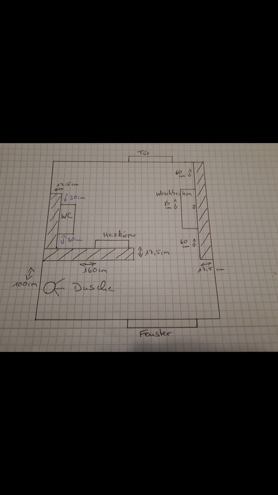

Nachdem unten ein vollständiges Bad vorhanden ist, würde oben ein kleines Duschbad reichen.
Durch die Planung Apartment für 2 im EG und oben normales OG eines Familienhauses hat man
2 Elternschlafzimmer
2 komplette Bäder und
Mini Räume
Das Haus ist zu klein dafür.
Warum wird jetzt oben das Dach nicht isoliert und gleich in die thermische Hülle aufgenommen?
Das Bad unten ist ja nicht vollwertig
Grundriss eines Badezimmers: WC links, Waschbecken rechts, Dusche links, Tür oben, Fenster unten.
Soll die Lage des aufsteigenden Rosas in Deiner nichtmaßstäblichen Skizze die zu erstellende Drempelwand darstellen ? - dann sollte es so gehen.
Jo soll sie sein. Nicht maßstabsgetreu daher, da das nicht meine Zeichnung ist. Aber das Prinzip ist ja das gleiche.

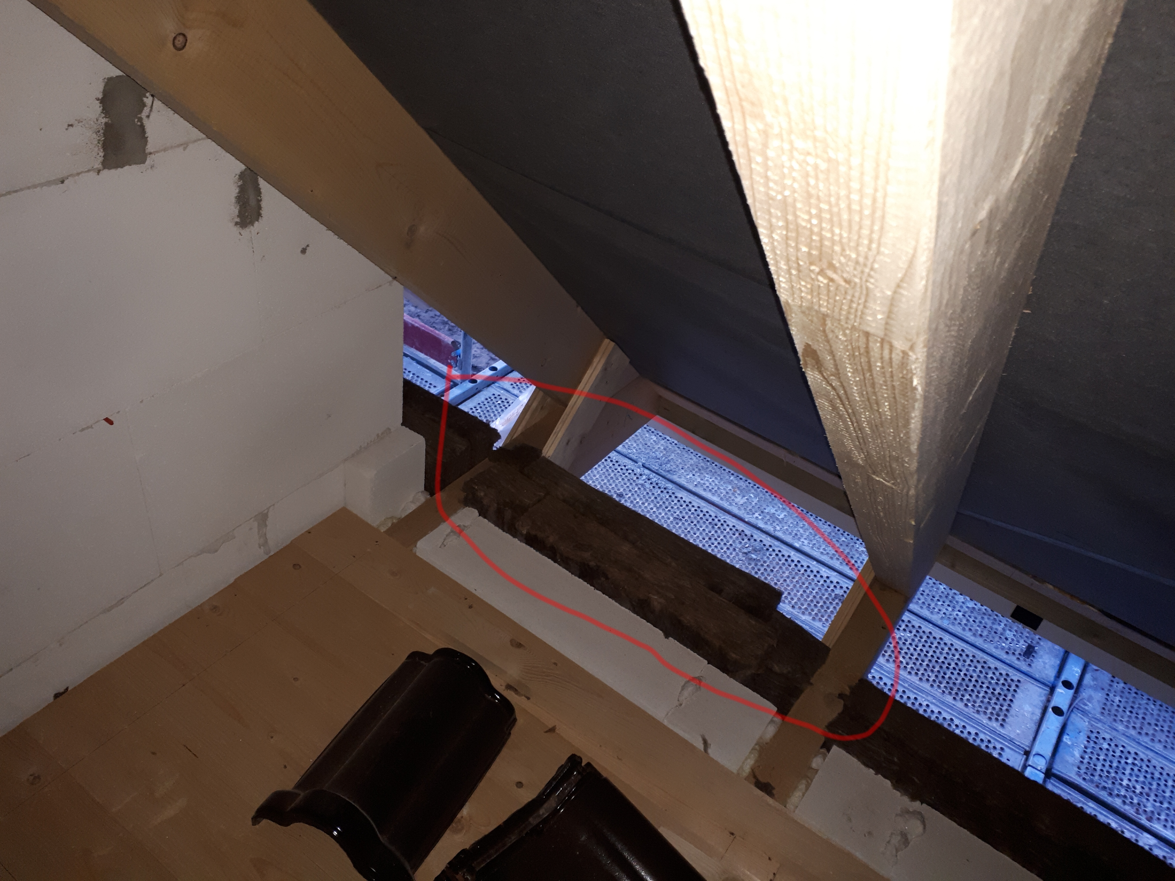

Ich habe gestern mit dem Zimmerer und Bauleiter gesprochen und die beiden haben unabhängig von einander gewagt, dass man beim späteren Ausbau die Dämmung bis zu der hier sichtbaren Dämmung runterzieht
Dachboden: offener Spalt mit verrottetem Holzbalken zwischen Sparren; blaue Außenplattform sichtbar.
Dachbodenbaustelle: Ziegelstapel links, Holzträger in Mitte, Drahtzaun rechts.
und dann dort den Drempel macht, wo man ihn möchte. Wenn ich mich korrekt belesen habe, hat das ja auch den Vorteil, dass dann die Kabel/Röhre hinter dem Drempel mehr Platz haben? Erst dort zu dämmen, wo der Drempel ist, macht das ja mit den Rohren schwieriger?!
