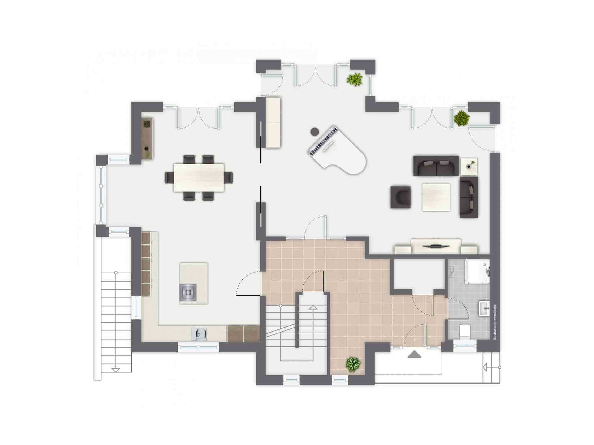

Schnellste Lösung wäre wohl von Podesttreppe auf einfach 1/2 gewendelte zu wechseln.
Auch Dir Herzlichen Dank für das Feedback. Der Plan stammt vom Architekten mit eigentlich ganz guten Referenzen, aber wir nehmen Deine (berechtigten) Punkte sehr ernst!
Eine gewendelte Treppe will meine Frau nicht unbedingt haben, auch wenn das sicher die schnellste Lösung wäre. Siehst Du andere vernünftige Lösungsoptionen (außer Haus entsprechend breiter machen)?
Wir hatten schon mal diskutiert, das Treppenhaus dann mit 36,5er statt 42,5er Steinen zu mauern, aber das bringt ja auch nur 6 cm,...
kaho674
kaho674
Richtig problematisch ist ja an sich nur die Treppe, alles andere ist lösbar.
Wäre denn ein Treppenerker eine Option? Das wäre m.E. die eleganteste Lösung, aber kostet natürlich.
So wie hier:
Grundriss einer Wohnung: offene Küche mit Insel, Esstisch, Wohnzimmer mit Sofa und Klavier, Flur.
Für andere Optionen müsste man alle Etagen kennen.
Man muss das Haus nicht verbreitern, um es zu optimieren.
Im Flur ist einiges an Fläche, die woanders fehlt.
Und ja: hier mag jemand gern Wurmfortsätze: rechteckiger Flur, aber dort eben noch kleine Anbauten Richtung Küche und AB.
Um zu optimieren, müsste man mehr wissen. Es ist ja noch nicht einmal das OG oder die Ausrichtung bekannt...

Danke, ich stelle morgen den kompletten Grundriss inkl. Fragebogen hoch. Dann würde ich mich freuen, dies noch mal gesamthaft zu diskutieren.
Curly
der Bereich vor der Küchentür wird dunkel und eng, das wird nicht schön. Im Flur ist riesig Platz und in dem Bereich in dem man sich ständig bewegt, quetscht man sich durch einen dunklen Gang.
LG
Sabine
