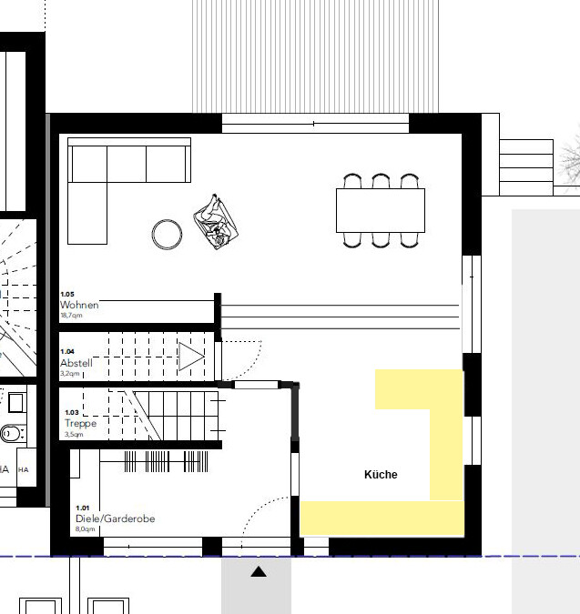

Grundriss: Wohnzimmer mit Sitzgruppe, Küche mit gelber L-Theke, Diele, Treppe, Abstellraum.
Die großen Räume im OG sind ja hübsch. Aber was nützt mir das, wenn ich nicht weiß, wo ich meine Schränke aufstellen soll? Einen Arbeitsplatz kann ich so ohne weiteres auch nicht ausmachen. Der landet vermutlich im Schlafzimmer. Das ist ok, solange der Schrank, der die Westsonne nicht rein läßt, ausreichend ist. Ich hätte da ja aber lieber ein Fenster.
Wenn das DG tatsächlich jetzt schon mit ausgebaut wird, würde ich für das Kind im OG erst mal nur ein kleines Zimmer bauen, was später mein Arbeitsraum werden kann. Dafür das Bad größer, evtl. eine Ankleide und der Arbeitsplatz landet derweil im DG bis Prinzessin so alt ist, dass sie gern oben das Zimmer hätte. Dann wird getauscht.
Die ganze Fenstersituation würde ich komplett überdenken, aber das kann man auch später noch nachholen.

Dass der Allraum im Entwurf nicht großzügig und offen ausgefallen ist, missfällt mir auch. Garderobenbereich und WC verschwenden Platz. Da müssen wir noch mal ran.
Der Arbeitsplatz ist im "Studio" aufgegangen, das als Home Office, Gästezimmer und Hobbyraum dienen wird. Wir haben uns (auch eine Entwicklung der vergangenen Monate) gegen ein extra Büro entschieden. Daher fehlt es im OG nicht.
Das Kinderzimmer möchte ich deswegen nicht klein machen, weil a) sie jetzt ein kleines Zimmer hat und das alle Beteiligten doof finden, wir b) dieses Haus auch für sie bauen und nicht nur für uns und am wichtigsten c) die Bereiche Studio/Kinderzimmer perspektivisch getauscht werden sollen und uns dann mit einem Kämmerchen auch nicht gedient wäre.
Schlafzimmer mit Fenster im Westen finde ich auch besser und frage mich, ob man das Schlafzimmer dann nicht lieber ziemlich schrumpft und über eine kleine Ankleide zugänglich macht. Wir brauchen zum Pennen nicht viel Platz, da finde ich klein und cosy eh gemütlicher.
