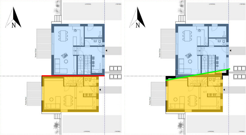

09.11.18 14:17
MadameP schrieb:
Schräge Haustrennwand haben wir noch nicht verfolgt. Da fehlt mir auch gerade völlig die Vorstellung, wie das aussehen könnte,
Es genügt, wenn Du allein auf dem Schlauch stehst, ohne einen Tausendfüßler daneben:
Zweigeteilter Grundriss: Blau markiert Obergeschoss, Gelb Untergeschoss, Nordpfeil.
MadameP schrieb:
Ich hänge mal einen Screenshot der ersten Höhenstudie an
Und nun noch dem Querhaus einen "Friesengiebel" verpassen, der auf den Giebel des anderen Hauses stößt. Dann hat das Querhaus dort Stehhöhe für eine Dusche oder Kopfhöhe für eine Treppe, wo es vorher zu niedrig war.

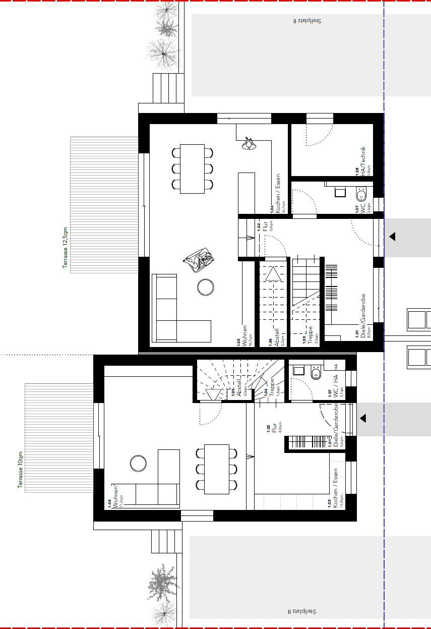

10.11.18 18:26
Im Originalvorschlag funktioniert die Küche wie eingezeichnet nicht.
Grundriss eines Hauses mit offener Wohn-/Essbereich, Küche, Treppenhaus und Terrasse.
10.11.18 19:19
Welche der beiden Küchen meinst Du ? - ich finde sie in beiden Häusern nicht überzeugend, aber wohl auch eher noch nur Platzhalter im Vorentwurf (?)
10.11.18 19:21
In der kleineren Hälfte funktioniert die Küche, aber in der größeren Hälfte sind gerade mal 60 cm Zeilenabstand zur Halbinsel. Wird die Halbinsel aber ordentlich positioniert, ist der Essplatz und damit der Durchgang zur Küche total beschränkt.
MadameP
10.11.18 20:49
Ja das ist uns auch aufgefallen, so funktioniert das null. Wie 11ant richtig bemerkte, sind es momentan eher Platzhalter, aber der Grundriss so wie er ist, gibt gar keine vernünftige Küche her. Da sind wir dran. Vorne im Haus wird dagegen Platz verschenkt...
