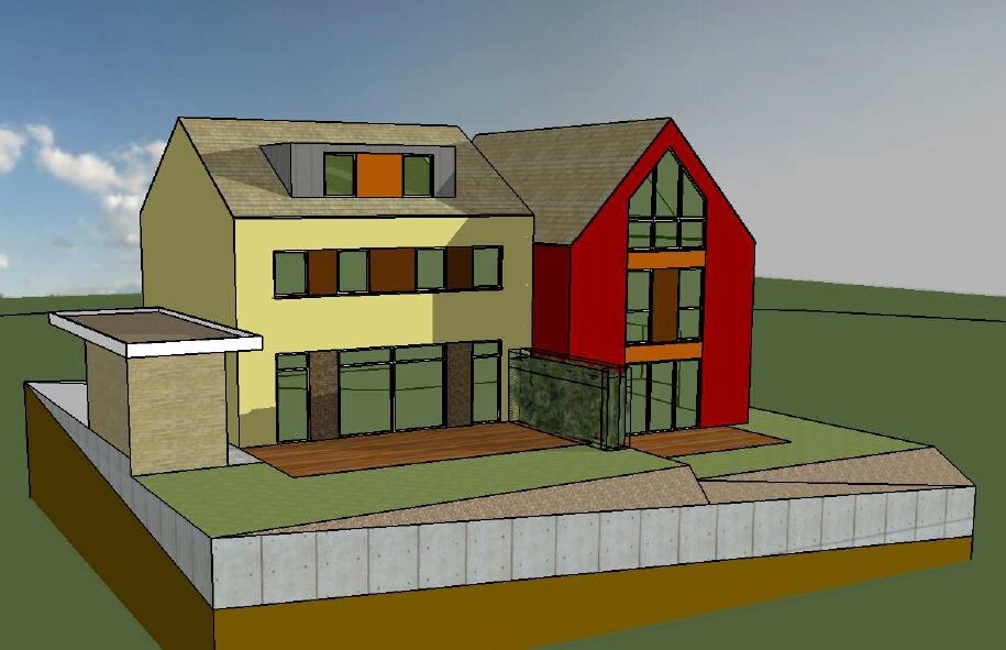

Genau. Hier wäre dann die Breitenausnutzung des Grundstückes besser. Man würde quasi eine Art "Eckhof" generieren. Ich hänge mal einen Screenshot der ersten Höhenstudie an (nur ein ganz grober Versuch!! Da ging es nur um die Machbarkeit bzgl. FH etc.)

3D-Modell eines Hauses: gelbes Hauptgebäude und roter Anbau mit großen Fenstern, Terrasse
Ich finde diese Variante total spannend. Wenn das platztechnisch passt, find ich das sehr cool.
Wenn es denn unbedingt optisch getrennte Baukörper sein sollen, ist diese Variante VIEL BESSER! Gefällt mir richtig gut!

Ist das brandschutztechnisch erlaubt?

Wesentlich besser!
Der Architekt sagt ja. Auch zur Genehmigungsfähigkeit. (Wobei ist eh Kenntnisgabeverfahren bei uns.) Da er seit 20 Jahren Wohnhäuser baut, habe ich erst mal keinen Anlass, das nicht zu glauben...
Was könnte das brandtschutztechnische Problem sein?
