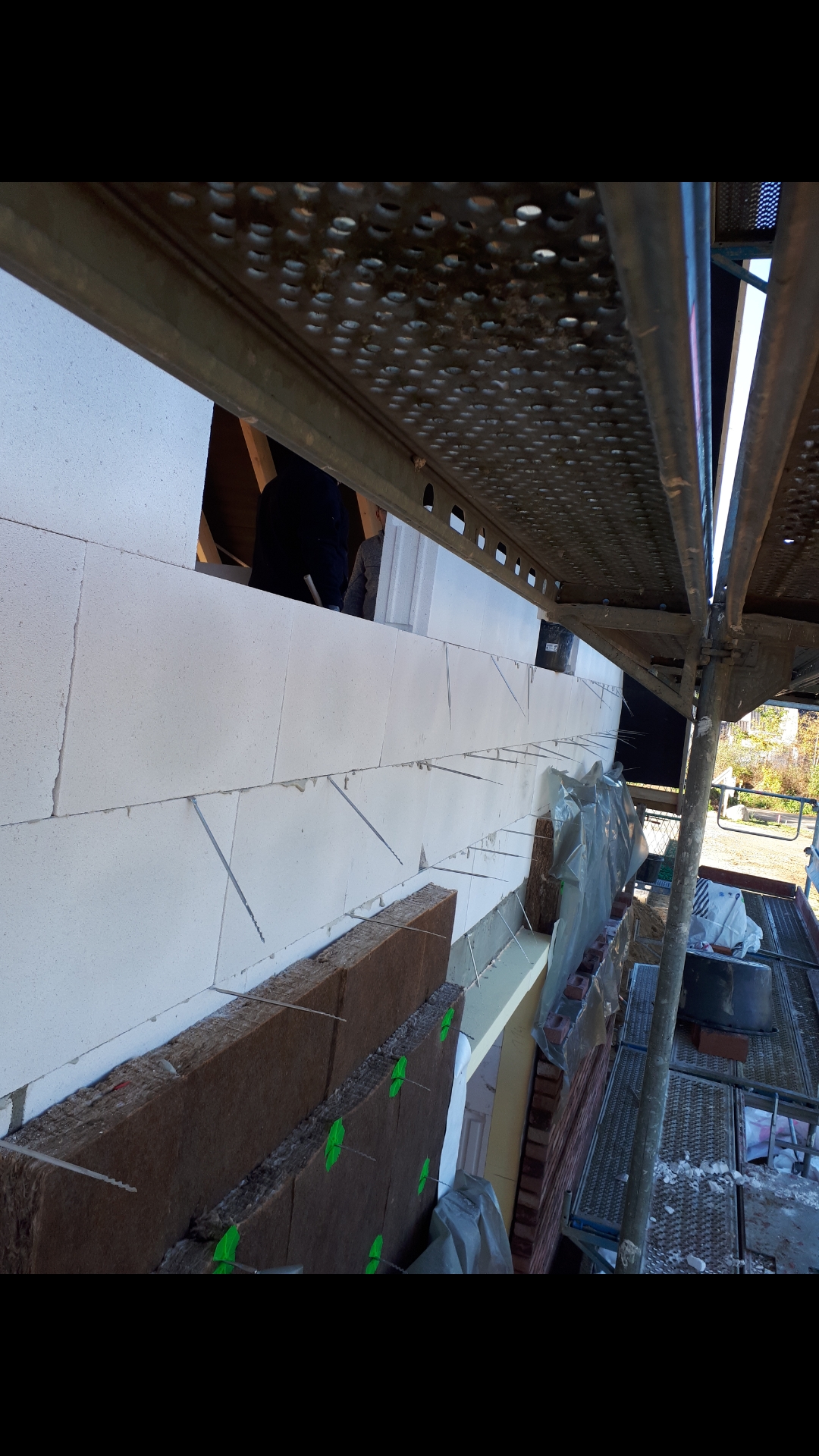

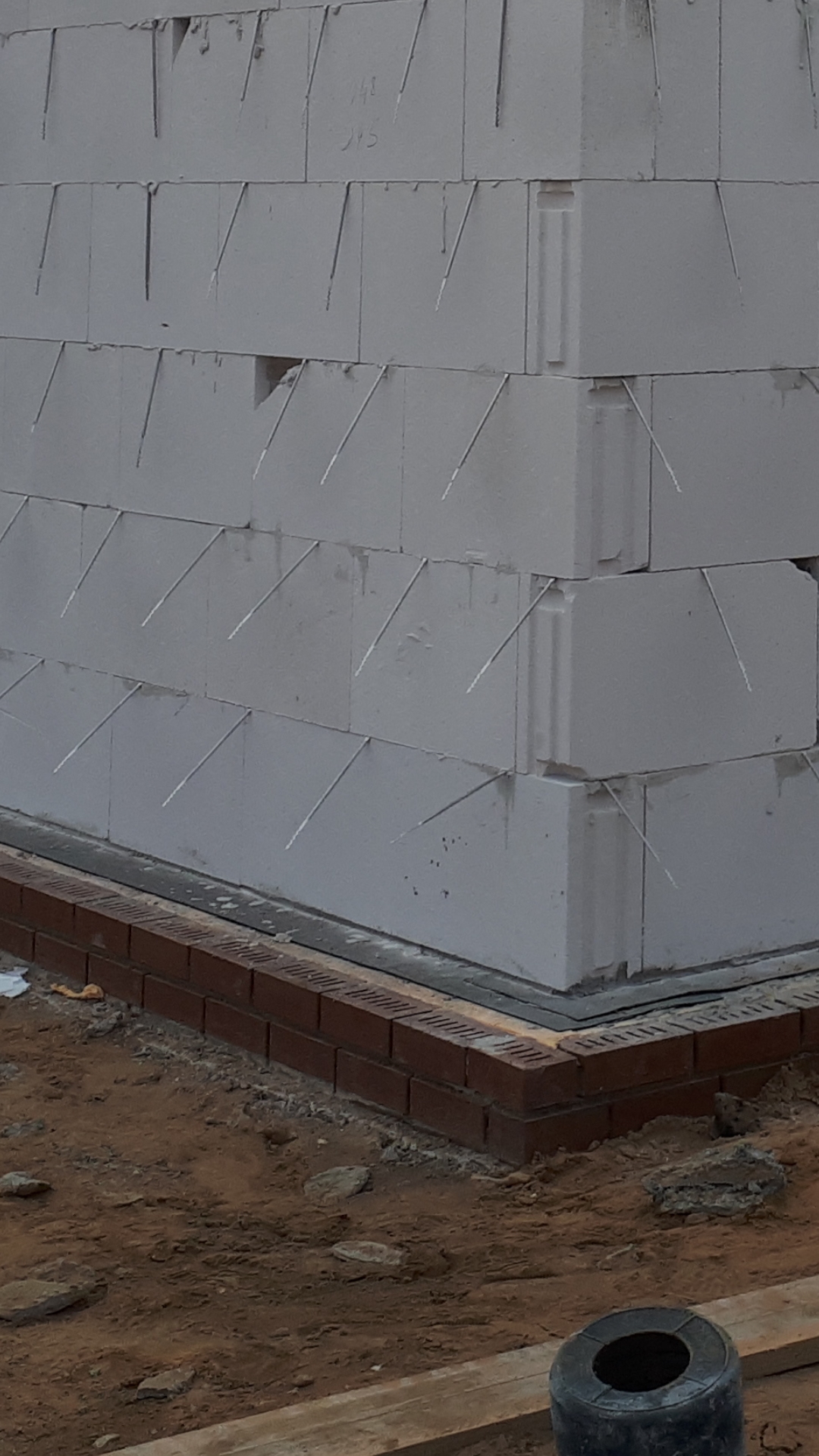

Wir haben eine Bodenplatte mit 80 cm Frostschürze und 10 cm Perimeterdämmung im Sockelbereich (Knabe Klinker) auf der Bodenplatte dann 17,5 cm Ytong, 18 cm Mineralwolle, 2 cm Luftschicht und 11,5 cm Verblender.
Was das genau ist, weiß ich nicht, da wir keinen KfW-Kredit in Anspruch genommen haben. Ist irgendwas zwischen Energieeinsparverordnung und KFW 55.
Stapel weiße Leichtbetonblöcke auf rotem Ziegelfundament, Baustelle mit Erdreich sichtbar.
Baustelle an der Außenwand: Weiße Blöcke werden montiert, Metallverbindungen sichtbar, Gerüst installiert.
