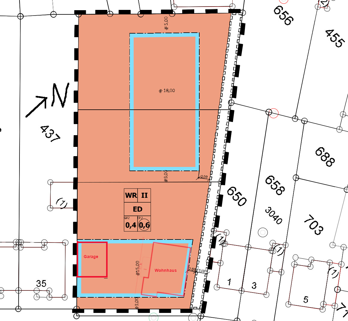

Baufenster, Baulinie und -grenze: in bearbeitetem Bebauungsplan-Auszug ersichtlich, rot markiert sind geplante Gebäudeumrisse. Der gesamte orange Bereich inkl. dem weiß hinterlegten Weg am rechten Grundstücksrand gehört uns. Unterhalb dieses Weges ist eine öffentliche Abwasserleitung, die nicht überbaut werden darf. Zu diesem Weg hin müssen wir mit der Wohnbebauung 2 Meter Abstand halten oder, falls dort eine Garage platziert würde, 1 Meter Abstand. Der Bebauungsplan zur Hinterlandbebauung ist auf unseren Wunsch beschlossen worden (für später mal, angedacht für Kinder oder Altersbungalow).
Randbebauung: links (südwestlich) Bungalow, der aufgrund seiner höheren Lage im Winter aber auch weite Schatten werfen kann. Hinter diesem Bungalow liegen an unserer Grundstücksgrenze noch eine Garage und dahinter noch ein Schuppen des Nachbarn, die leider ebenfalls bei tiefstehender Sonne Verdunkelung unseres Grundstückes bewirken. Rechts (nordöstlich) ist 1,5 geschossig bebaut mit Garage auf Grenze zu unserem Weg

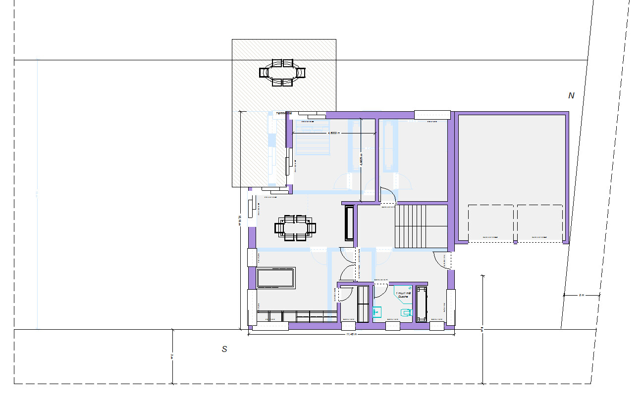

Wir haben das Haus "schräg" ins Baufenster gesetzt, so dass es mit dem aus oben in der Checkliste genannten Gründen am rechten Rand ebenfalls schrägen Baufensters bündig abschließt. Zum rechten Nachbarn hin verläuft die Hauswand damit parallel. Grund dafür ist, dass wir zwar die Südwestsonne genießen wollen, die aus Richtung des linken Nachbarn zu uns scheint, wir uns aber ein wenig von der Einsehbarkeit aus Richtung Straße und dort gegenüberliegenden Nachbarhäusern abwenden möchten. Zweiter Grund ist, dass wir wegen des im Winter doch langen Schattenwurfes unseres höherliegenden linken Nachbarn möglichst weit von ihm weg bauen, um etwas mehr Sonnenschein in unsere Fenster zu lassen. Unsere Garage habe ich daher auch aus Helligkeitsgründen vom Haus abgekoppelt an den linken südwestlichen Rand geplant, sie soll dann möglichst flach gebaut werden und im Winter nicht wesentlich mehr Schatten verursachen, als es die Nachbarbebauung eh schon tut.
Die von der Straße aus - aufgrund der Lücke zwischen Garage und Haus - offen einsehbare Terrasse soll mit einer Hecke geschlossen werden.

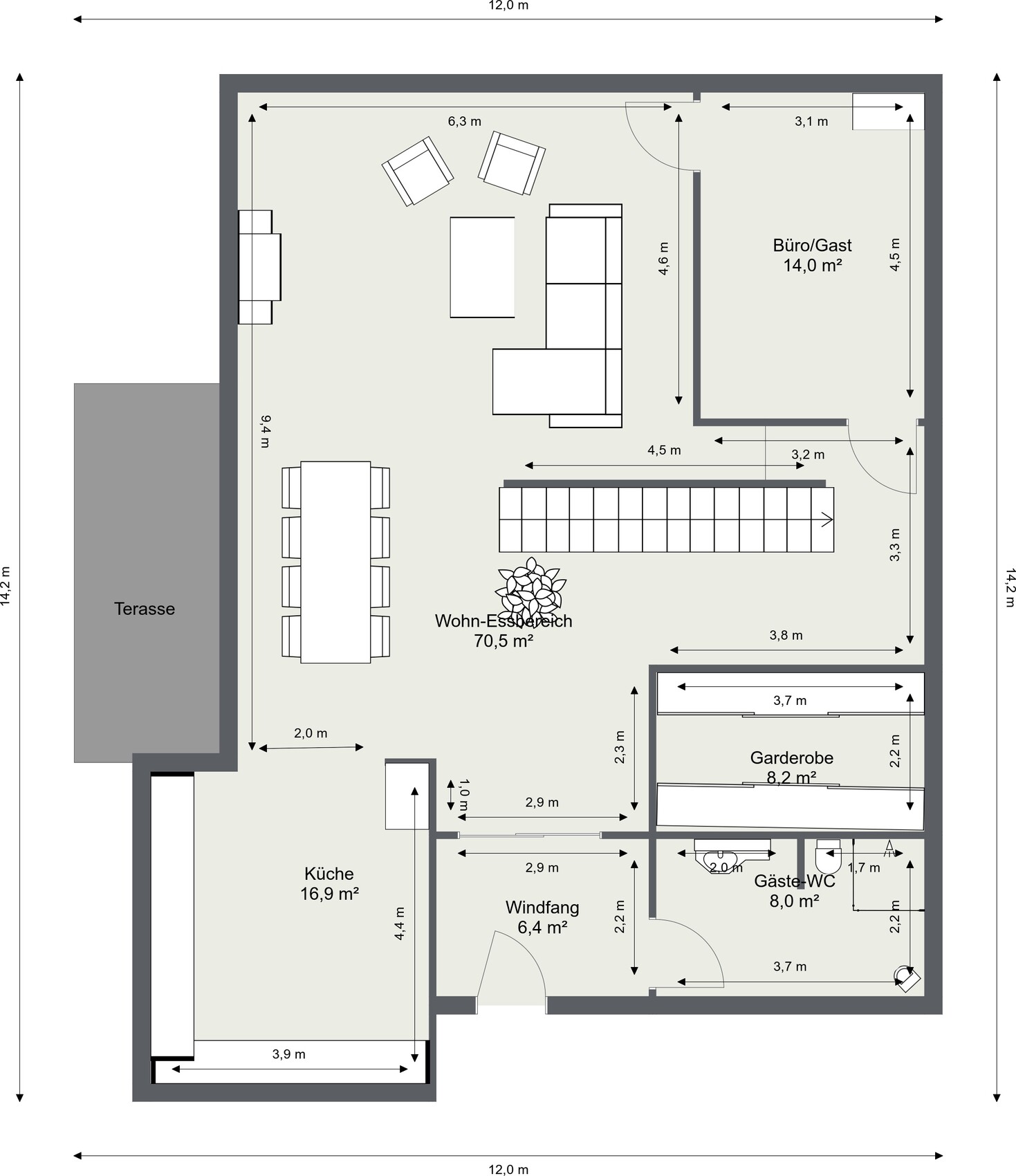

Ich habe mich bei meinem Entwurf u.a. vom Grundriss einer Gebrauchtimmobilie inspirieren lassen, die wir uns zwischenzeitlich angesehen hatten. Dort schaute man als Eyecatcher beim Eintritt auf eine hohe Pflanze, die durch eine 1x1m-Deckenöffnung neben dem linken Ende der Treppe bis ins OG ragte. Überlegung ist, die Deckenöffnung so groß zu planen, dass im Alter dort ein Senkrechtaufzug nachrüstbar wäre. Galerie/Luftraum war in diesem Haus positioniert wie bei uns, hat uns auch gut gefallen. Der Windfang soll vor allem Durchzug vermeiden, da bei uns auch oft die Terrassentür offen steht. Die Garderobe habe ich erst hinter den Windfang offen zum Wohnraum gesetzt, damit die Tür des Windfanges nicht einer möglichen Aufzuglösung und daherum erforderlicher Bewegungsflächen entgegensteht
Im EG ist neben der Treppe (im Plan oberhalb selbiger) eine Wand eingezeichnet, von der ich ausgehe, dass Sie aus statischen Gründen als tragende Wand aufgrund der großen Wohn-Ess-"Halle" erforderlich sein könnte. Diese Wand geht in Keller und OG durch und hat dort auch einen praktischen Nutzen zur Raumtrennung.

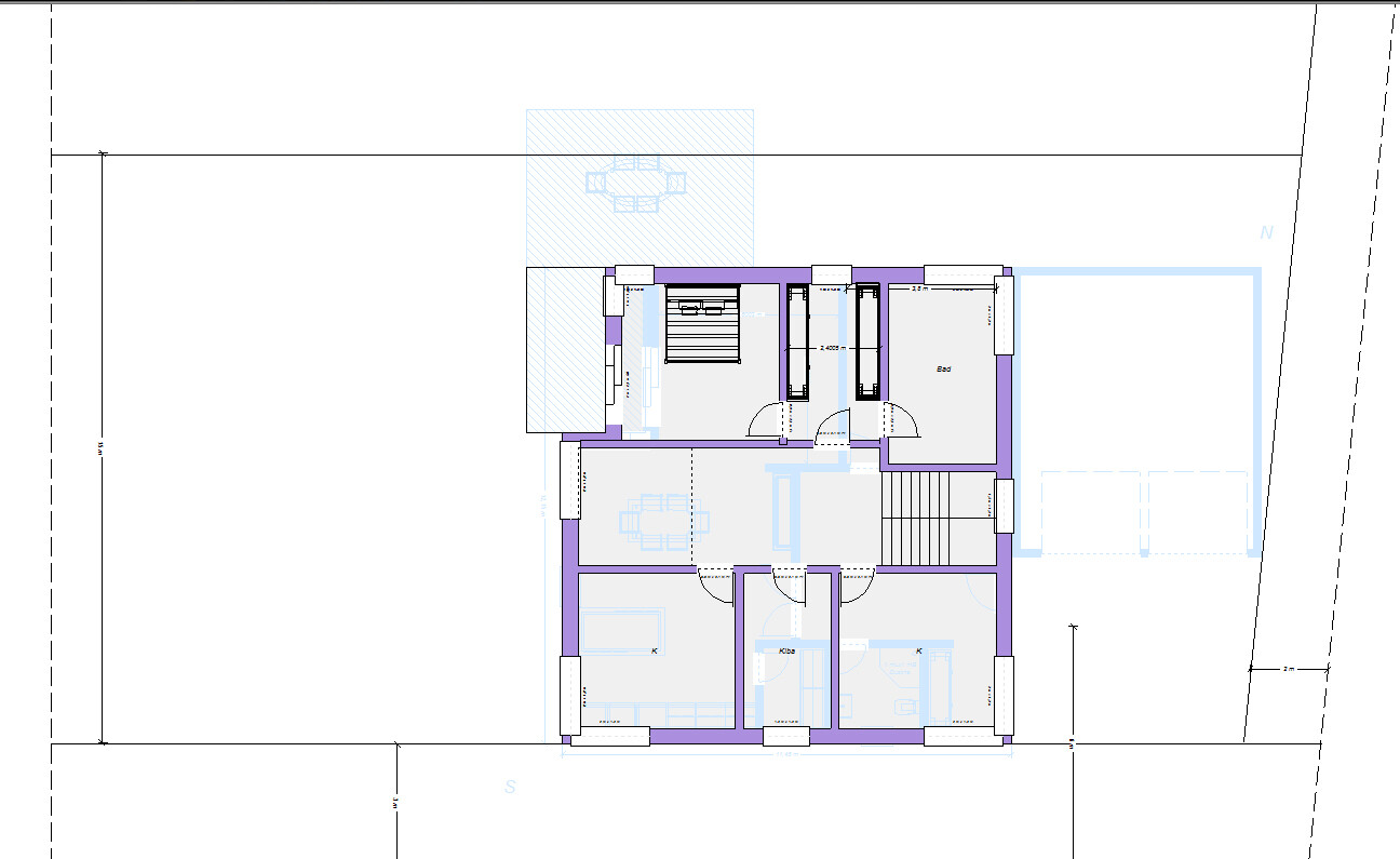

Im Obergeschoss habe ich das Ankleidezimmer zwischen Schlafzimmer und Bad positioniert und absichtlich nochmals mit einer Türe vom Schlafzimmer getrennt. Grund ist die aktuelle Wohnerfahrung, wo unser Schlafzimmer nur durch eine dünne Wand vom Bad getrennt ist und man auch bei geschlossener Tür noch zu viele Geräusche aus dem Bad wahrnimmt. Ich sehe die Lösung noch als etwas unrund an, möchte den Luftraum aber auch nicht zu klein machen. Das riesig eingeplante Bett im Schlafzimmer soll ein 2,70 m breites Familienbett werden. Platz daneben ist noch etwas knapp. Wenn ich es gegenüber an die Außenwand stelle, würde das mit dem Wunsch nach Fenstern zur Sonnenseite kollidieren, oder nicht?
Der Luftraum ist übrigens ein schon lange gehegter Wunsch, auf den wir nicht ganz verzichten wollen, auch wenn dies bspw. Türen mit gutem Schallschutz in den Kinderzimmern erforderlich macht.

Lageplan eines Baugrundstücks mit Wohnhaus, Garage und Terrasse
Grundriss eines Hauses: Offener Wohn-Essbereich mit Möbeln, Küche, Gäste-WC, Büro/Gast, Terrasse
Grundriss Obergeschoss: Eltern, Ankleide, Bad, Flur, Kind 1, Kind 2, Kinderbad, Luftraum.

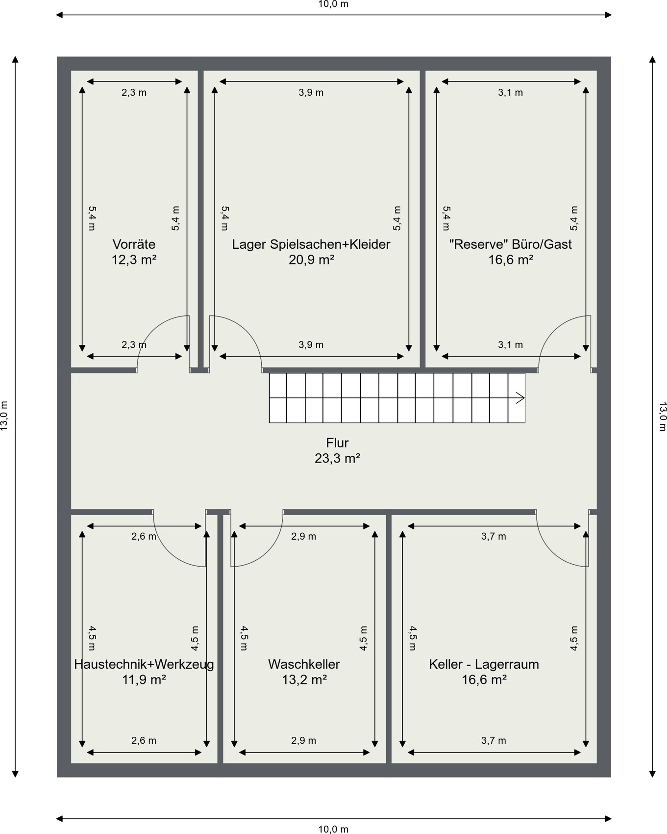

Grundriss eines Gebäudes mit 7 Räumen: Vorräte, Lager, Büro, Flur, Technik, Waschkeller, Keller.

Im EG sollen in der Lücke zwischen tragender Wand und Wand zum Büro/Gästezimmer Einbauschränke Platz finden, je zur Hälfte vom Wohnzimmer und vom Flur aus (für Putzmittel etc.) benutzbar. Das Büro/Gästezimmer soll in seinen Anfangsjahren auch Lagerraum für einen Teil der Spielsachen unserer Kinder sein, solange sie noch gerne in Elternnähe im Wohnbereich spielen möchten.
Der Luftraum ist im OG-Plan nicht komplett abgegrenzt eingezeichnet, man muss sich nur die Linie durchgehend vorstellen, welche als Wand links neben der Tür zum Eltern-Schlafzimmer beginnt.

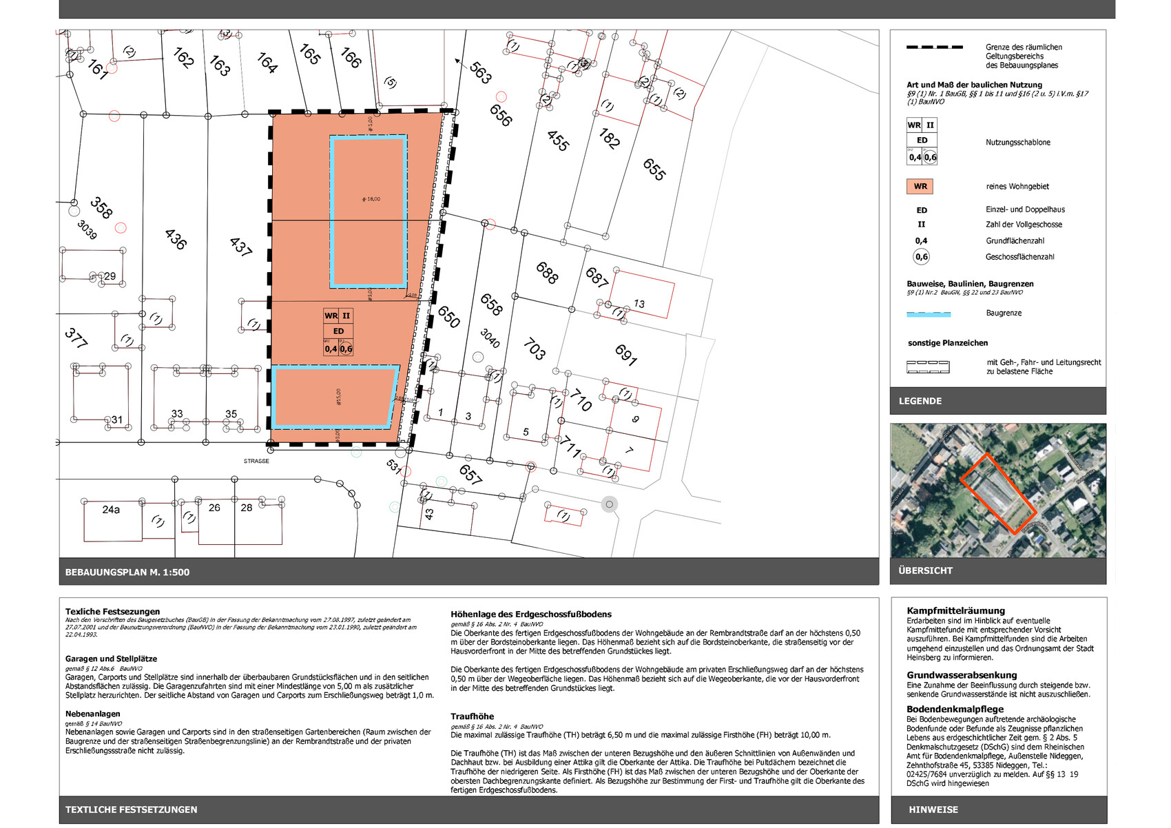

Auch habe ich hier noch einen größeren Auszug aus dem Bebauungsplan beigefügt:
orange Baukörper auf Plan, mit blauer Umrandung, Rand- und Straßenverlauf sichtbar.

Der erste Versuch war leider nichts. Du planst sehr sehr großzügig, aber die Aufteilung ist leider einfach schlecht.
- Küche ist total unpraktisch geschnitten. Damit kannst du nichts anfangen. vor allem bei der Größe
- Esszimmer ala Durchgangsbereich ist ungemütlich und vor allem ist der Bereich zu schmal
- Wie breit ist der Flur hinter der Treppe? 0,80m?
Alles in allem ziemlich laienhaft. KG und OG ist besser, aber der Entwurf ist schon mit dem EG gestorben
Bei der Küche dachten wir an eine Insel in der Mitte, muss nicht unbedingt Kochinsel sein, kann auch eine rechteckige "Arbeitsplatteninsel" sein mit Schränken drunter. Was meinst Du mit unpraktisch, zu breit um ohne Insel zu bauen und zu schmal für mit Insel? Also meinst Du zu große Laufwege in der Küche?
Esszimmer im Durchgang zwischen Küche und Wohnzimmer haben wir jetzt auch, finden wir so eigentlich sehr gut. Es laufen ja keine fremden Leute an uns vorbei und am Esstisch sitzen wir meist nicht allzu lange. Wir lümmeln im Alltag lieber auf der Couch rum und essen manchmal auch da. Wir wollen die Bereiche nicht voneinander abtrennen, damit man dort zueinander Sichtkontakt hat. Auch soll es möglich sein, bei großen Feiern mal einen Tisch an den Esstisch dranstellen zu können, der ragt dann halt ins WZ rein. Aber dass der Bereich aufgrund der Treppe etwas schmal sein kann, habe ich schon befürchtet.
Hinter der Treppe - sofern Du im Plan oberhalb meinst - ist kein Flur, vielleicht hätte ich da noch eine Zwischenwand einzeichnen sollen. Zwischen Treppe und Gast/Büro sollen 2 Einbauschränke rein. In die linke Hälfte dieser Nische ein vom WZ aus bedienbarer Schrank, in die rechte vom Flur aus bedienbar.
Oder meinst Du den Flur planrechts der Treppe? Da dürften schon 1,10-1,20 m Platz sein.
