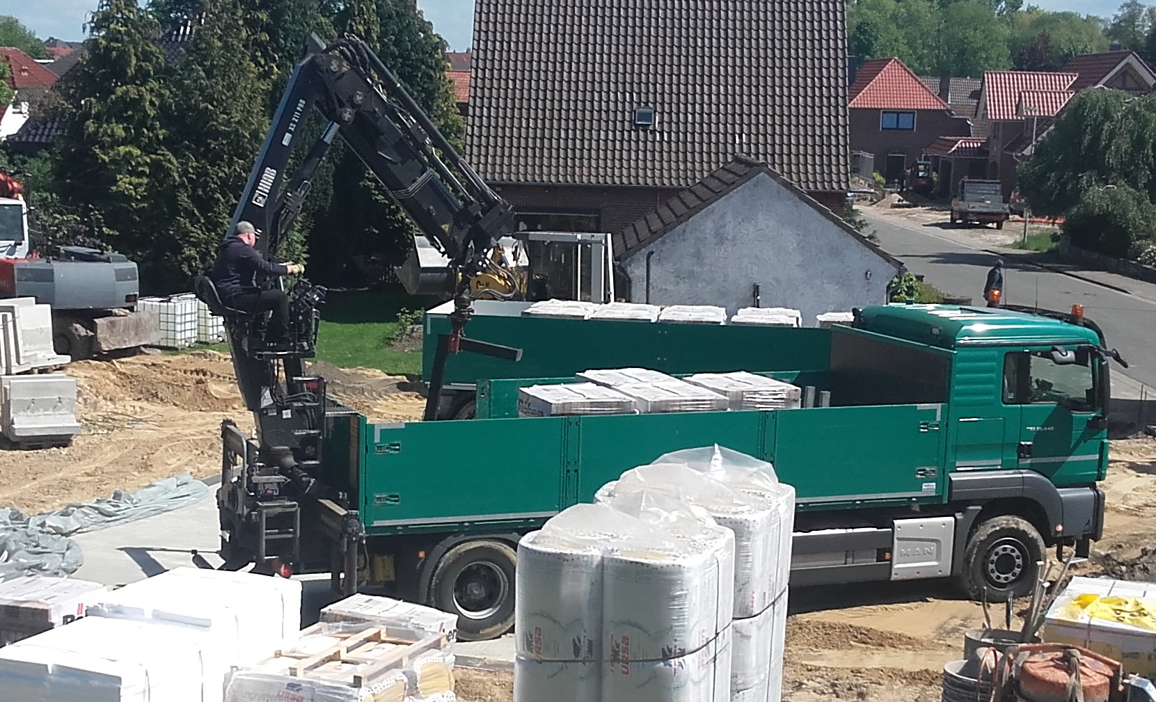

Zur Bodenplatte
ich glaube wenn du optisch keine Dellen oder Reifenspuren siehst ist es kein Problem, Beton hat die Eigenschaft sich selbst zu reparieren. Bei kleinen rissen schliessen die sich wieder. Selbst wenn die Bodenplatte sich verbogen hat, wird sie hart werden und der Estrich die Unebenheiten Ausgleichen.

@Nordlys: Ja, das ist die Frage. Von oben sehe ich nichts, außer der mittlerweile verdeckten, gebrochenen Schalung und etwas abgebröckelter Sohlplatte an der Kante, wo der Lkw draufgefahren ist.
Was sich innerhalb der Sohlplatte abspielt kann ich nicht beurteilen. Wenn ich das könnte, wäre ich glücklich.

@tomtom79: Ok, danke. Reifenspuren sind jedenfalls nicht zu sehen. Dellen habe ich auch nicht gefunden, außer vielen Unebenheiten, die vermutlich durch den auf die Abdeckplane geschaufelten Sand gekommen sind.
Trotzdem hab ich deswegen Bauchschmerzen (vielleicht ja auch unbegründet). Da gibt man einen netten 6-stelligen Betrag aus und so wird dann mit anderer Leute "Eigentum" umgegangen. Wäre der Erdbauer bloß schon fertig gewesen....dann hätte sich niemand im Weg gestanden
Ich checke gerade nicht warum er trotz Greifarm da darauf musste? Aber ich sehe es auch nicht so kritisch wie Du. Keine Risse, kein Problem. Ist zwar ärgerlich sowas zu sehen aber die Bodenplatte sieht für 18 Std Anziehzeit gut aus. Dir hätte es gut getan davon nichts gewusst zu haben.
Vermutlich einfach nur Faulheit. Von da kann er schön in alle Richtungen abladen ohne noch mal rangieren zu müssen.
