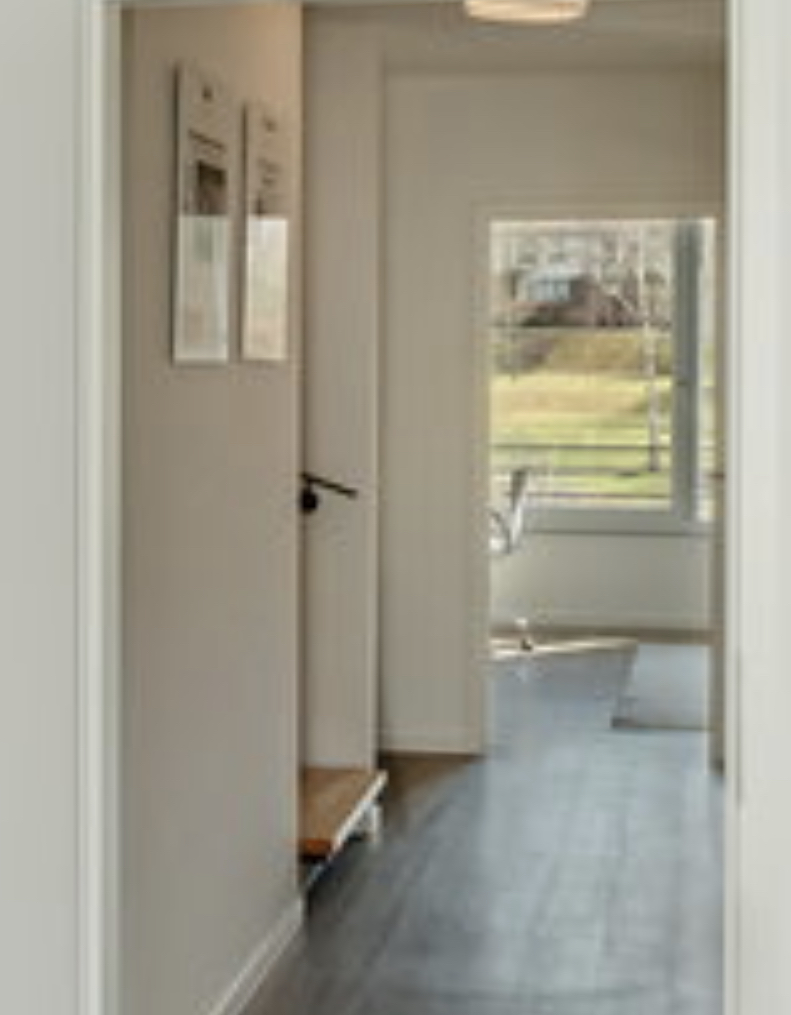

also spät meine ich für was anderes zu suchen. Wir sind natürlich für jede andere Meinung offen. Bisherige Varianten;
Beton+
- grundierung + kleber + Parkett
- Ausgleichsmasse + grundierung + kleber + parkett (also das Haus ist ja eigentlich neu, man kann hier wahrscheinlich die Ausgleichsmasse auch teilweise zerlegen?)
- Geringe höhe Estrich? + Grundierung + Kleber + parkett (wobei hier die gesamte Höhe sehr beeinflusst wird)..
- Die Konstruktion mit Lagerhölzer, die oben empfohlen wurde + Dämmung + parkett (schwimmend)
Hier müssen wir einfach vom Kosten/Nutzen das beste rausholen..

vllt. als Hilfestellung, die Deckenhöhe (vom Beton) ist 2.5m. Die Türen sind 198,5 cm Hoch, und die Oberkante Rohfußboden bis Unterkante Türzarge beträgt ca. 11 mm. Ich hoffe man kann sich was vorstellen. Mehr Angaben haben wir leider noch nicht.

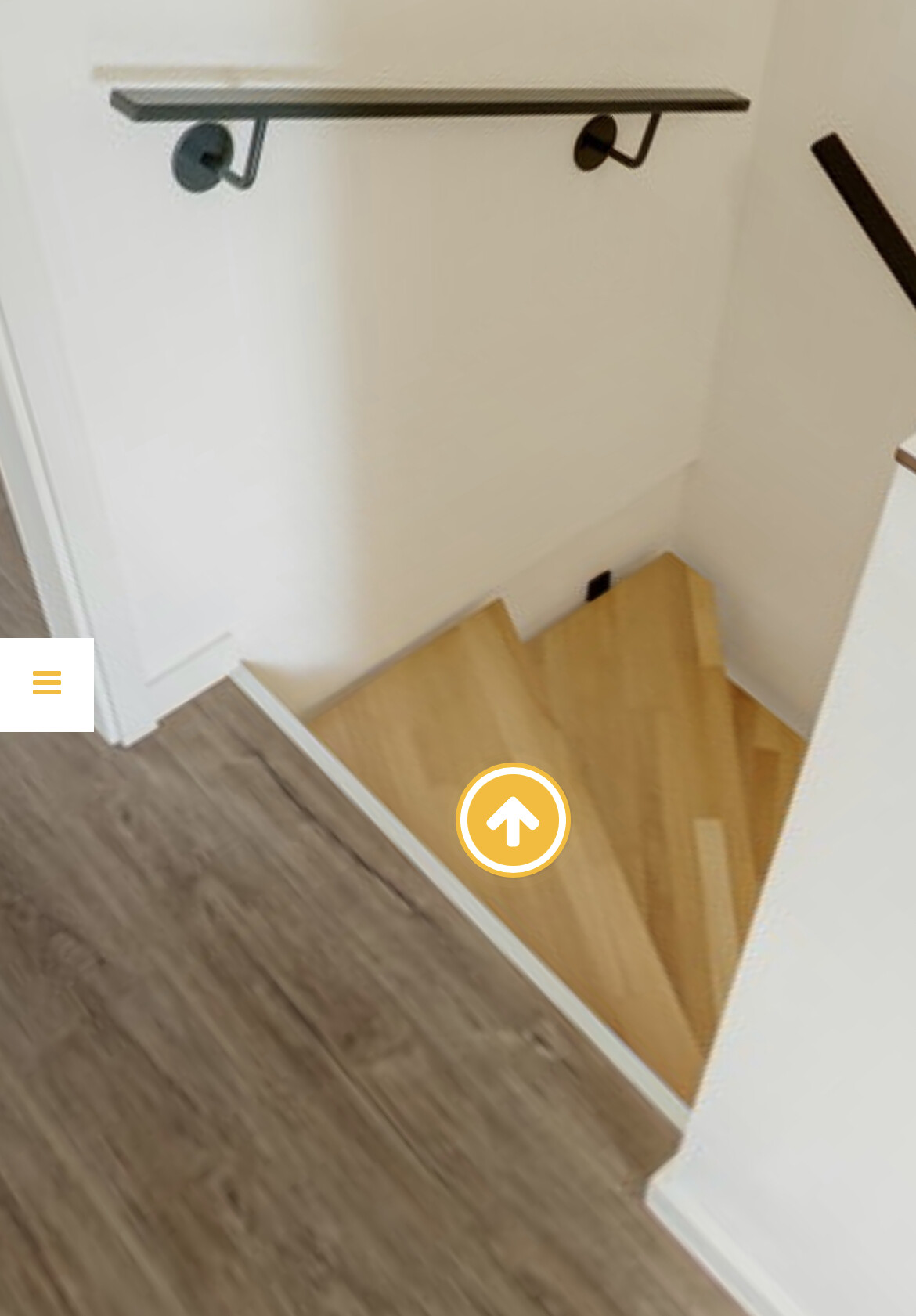

Ich würde das ganze nicht nur von der Türhöhe abhängig machen, sondern auch von der Treppe. Wie hoch darf der Bodenaufbau sein, damit die letzte Stufe die gleiche Höhe hat als die anderen Stufen?
Insgesamt wirst du hier wenige Leute finden, die deinen Aufbau haben. Es hat bis auf ganz wenige Ausnahmen jeder einen Estrich, schon alleine wegen der Fußbodenheizung.

hier habe ich 2 Bilder von deren Web-Seite (allerdings mit Laminat statt Parkett), einmal richtung unten (da haben wir keine 'letzte Stufe die mit dem Boden eben sein muss), und einmal nach oben (Hier gibt es grob geschätz 20-30cm bis zur Metallkante). Ich hoffe das hilft etwas..
Ps: Im OG/DH haben wir keine Fußbodenheizung.

Die Treppe wird ja dein Bauträger schon installiert haben. Jede Stufe hat bei einer Treppe die gleiche Höhe. Wenn du nun kommst und eine Bodenaufbauhöhe wählst die nicht zur Stufenhöhe passt, bekommst du ein tolle Stolperfalle.

Verstehe.. kann man unter den Stufen nicht irgendwas setzen, damit alle (wirklich alle) Stufen etwas höher liegen.. Die untere Öffnung von den Stufen wollten wir eh zu machen..
