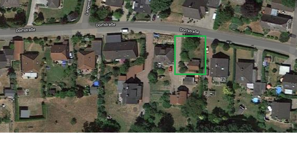

Satellitenaufnahme eines Wohnviertels; grünes Rechteck markiert ein Haus an der Dorfstraße.
Die Gegend sieht doch recht sympathisch aus, da würde ich das Grundstück nicht in den Wind schießen, bloß weil da kein Zweigeschosser darauf darf. Ich würde es ungeteilt lassen, dann kannst Du die Zufahrt mit nutzen. Was stauben würde, staubte auch über den Zaun - mach Dir da mal nicht ins Hemd. Das Nebenhaus ziehst Du zur Argumentation heran, die Traufhöhe zu übernehmen - dann gewinnst Du oben an Kniestock, was der Nachbar an Sockel unter seinem Hochparterre hat. Unten baust Du mehr Grundfläche als oben, dann gelingt die Vollgeschossvermeidung. Sammele oben Schlafräume, Hauswirtschaftsraum, Arbeitszimmer - dann "stört" Dich das Schrägdach nicht (wenngleich ich Dich bedauere, mit dem Charme des Schrägdaches nichts anfangen zu können). Was bist Du eigentlich für Einer: wäre Dir das Dorf auch Heimat, oder bist Du ein Städter, der bloß in der Vorstadt nichts gefunden hat ?

Die Lage ist echt traumhaft. Drum herum viele Seen und in ein paar Minuten ist man in Scharbeutz am Strand. Und das für 115 €/qm.
Die Zufahrt wird von uns halt überhaupt nicht benötigt und minimiere Aufwand gerne

Die Absage ist schade, aber freut bestimmt jemand Anderen. Eine Zufahrt nützt auch Dir selbst, erstens kannst Du sie dann an anderer Stelle weglassen und zweitens zählt sie - so lange nicht abgeteilt - ja schließlich in Deine Grundflächenzahl-Grundlage hinein. Die ist zwar in §34-Gebieten nicht formell bestimmt, aber im Prinzip doch durch die durchschnittliche Bodenversiegelung der Umgebungsgrundstücke gegeben. Das und noch einiges andere solltest Du Dir für Deinen weiteren Such- und Planungsweg noch erlesen. Mit der Eingabe "11ant Barthel" sollte Dich die Forensuche zu meinen Tipps führen, wie man an die Bückware Baugrund kommt.
