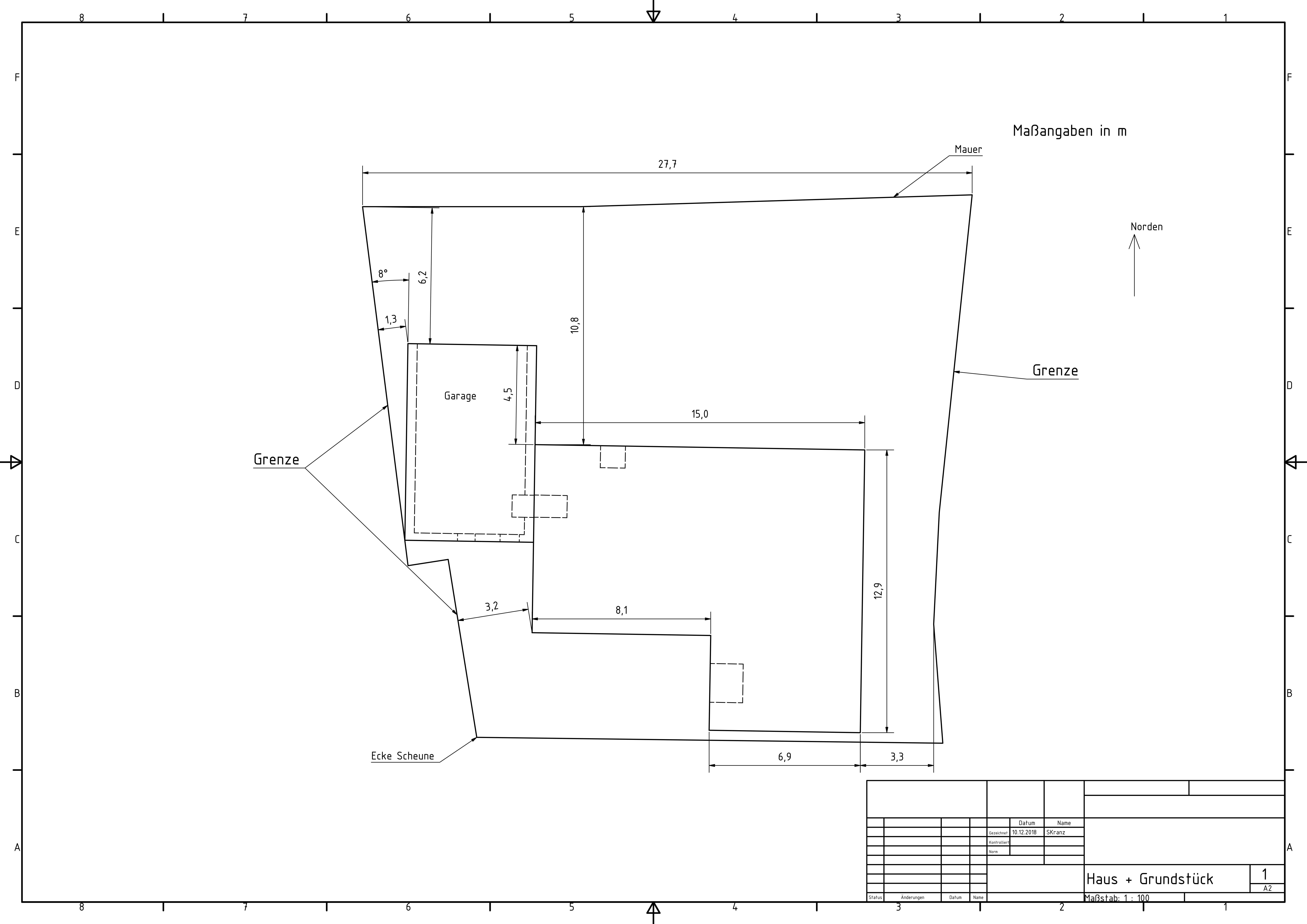

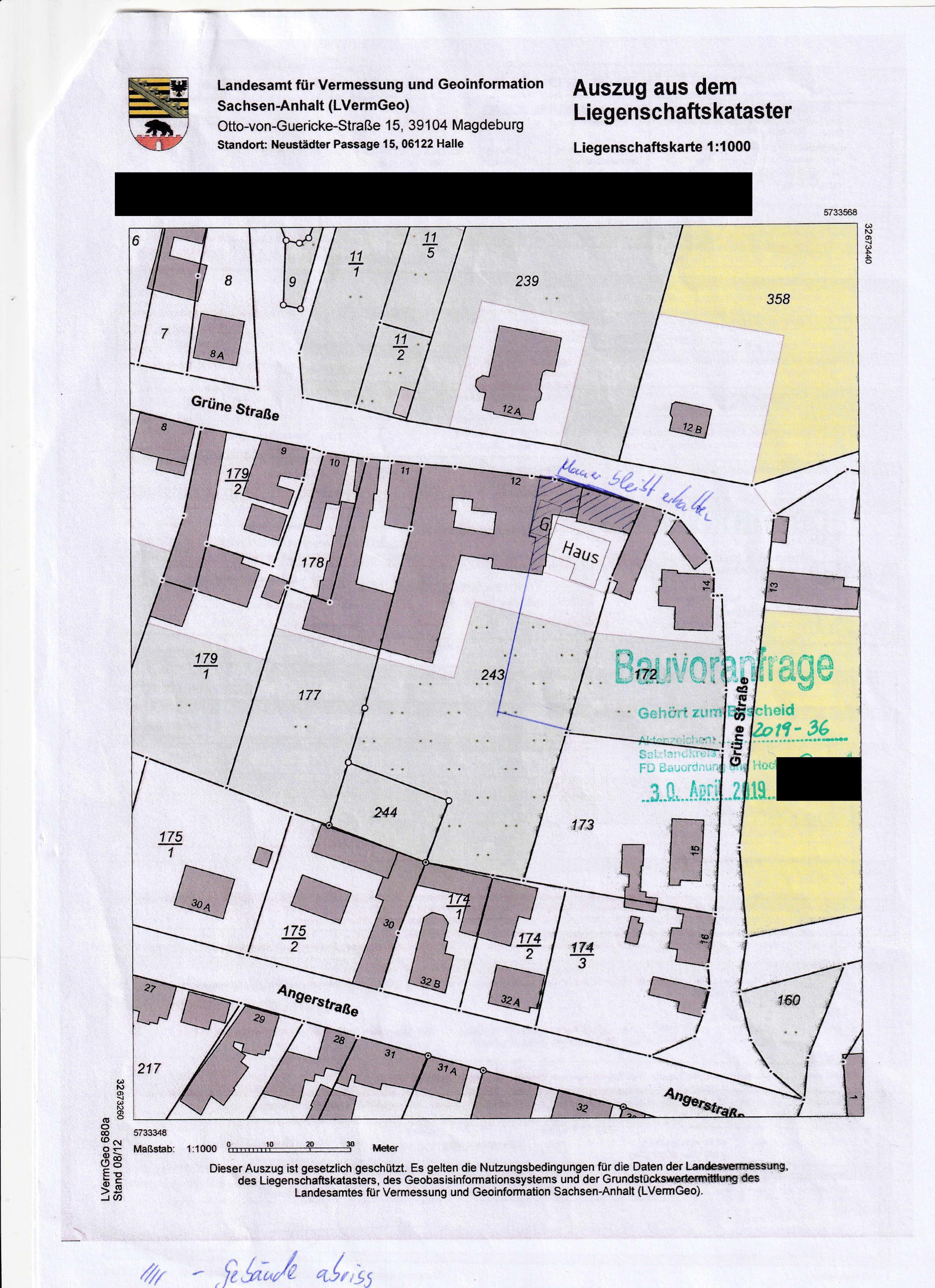

Habe mal den Vorabbescheid mit angehängt. Da vorne ja die Mauer erhalten bleibt, dürfen wir mit den Haus weiter nach hinten.. Mauer ist Nordseite ! Aber die Terrasse würde durch eine Ecke von einer Scheune bedeckt sein.. Habe mal den vorderen Grundstück vermessen (Vermessungsgerät von Arbeit aus) und habe die Punkte in 3D Programm zusammengefügt. Dabei das Haus mit der Garage so Platziert, was Max. geht. Vorm Haus Richtung Mauer wäre dann nur Rasen.. Aber da kommt auch kaum Sonne hin .. (Anhang Grundstück_1) Dort sieht man die Ecke von der Scheune kanns gut. wir dürfen aber nicht weiter hinten bauen, wegen der optischen Grenze zwischen den 2 Häusern..

Ausschnitt aus dem Liegenschaftskataster mit Grundstücken, Gebäuden und Straßen.

Das klingt für mich alles viel zu skeptisch. Sucht weiter. Das ist offenbar nicht Euer Traumland, wenn Ihr schon so viele Bedenken habt.
Mir scheint hier sehr viel Randbebauung zu sein - also nicht nur 3m hohe Garagen, sondern auch Scheunen und Wohnhäuser. Ist das so?
Ja das ist leider so . Wenn ich auf die Draufsicht schaue, ist links große Scheune, rechts vorne Garage/Scheune und dahinter dann gleich das Haus..
Also "dazwischen" gequetscht..
Auf den Dorf ein Grundstück zu finden wird schwierig. Hoffen jetzt auf ein Bestandshaus.

Das Grundstück taugt nichts. Da wollte ich nicht wohnen. Eingezwängt zwischen Ruinen, Misthaufen, bellenden Kötern und entlaufenen Hühnern. K.
Mottenhausen
@Nordlys das ist dann aber eine generelle Ablehnung ggü. Dorflagen und hat weniger etwas mit dem aktuellen Grundstück zu tun.
"eingezwängt" ist relativ, das Grundstück hat 27m Breite entlang der Straße und Schätzungsweise 60-70m in der Tiefe. Genaue Maße kann ich der Zeichnung nicht entnehmen, aber 1500-2000qm ist schon ne Ansage. Dazu der Garten in perfekter Südausrichtung.
Wenn man jetzt keinen 15x13m Palast, sondern eine eher durchschnittliche und vor allem bezahlbare 10x11m oder 9x12m Kubatur einordnet, dann wirkt hier auch nichts mehr eingezwängt. Ich finde das Grundstück äußerst attraktiv, insofern der Preis passt und man sich mit Dorflage im Allgemeinen anfreunden kann. Bauvoranfrage positiv (kleiner beantragen kann man immer noch), Baugrundgutachten ok. Mauer zur Straße. Wenn ihr das nicht nehmt, ärgert ihr euch, jede Wette! Ich plädiere für: Zuschlagen!
