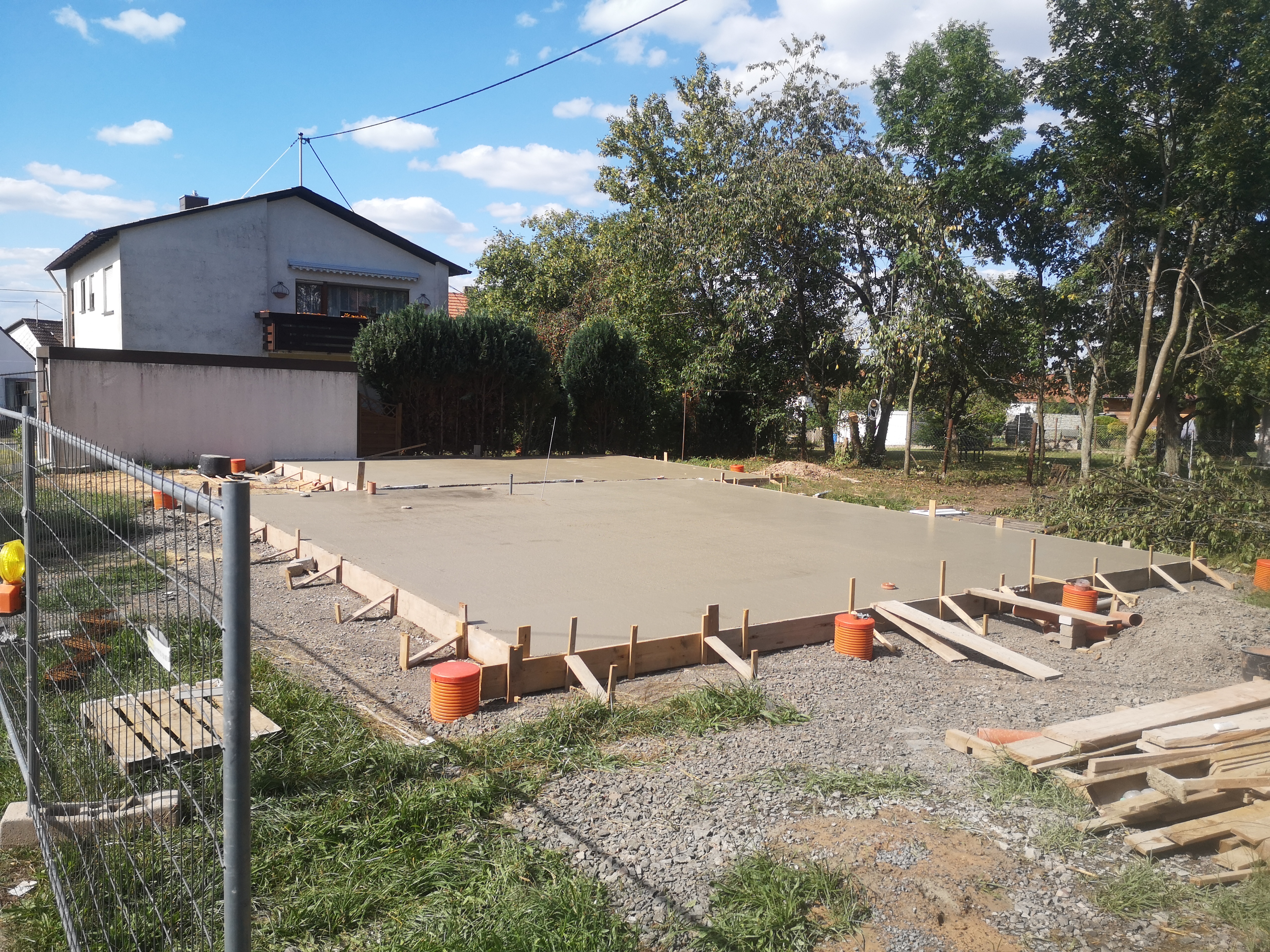

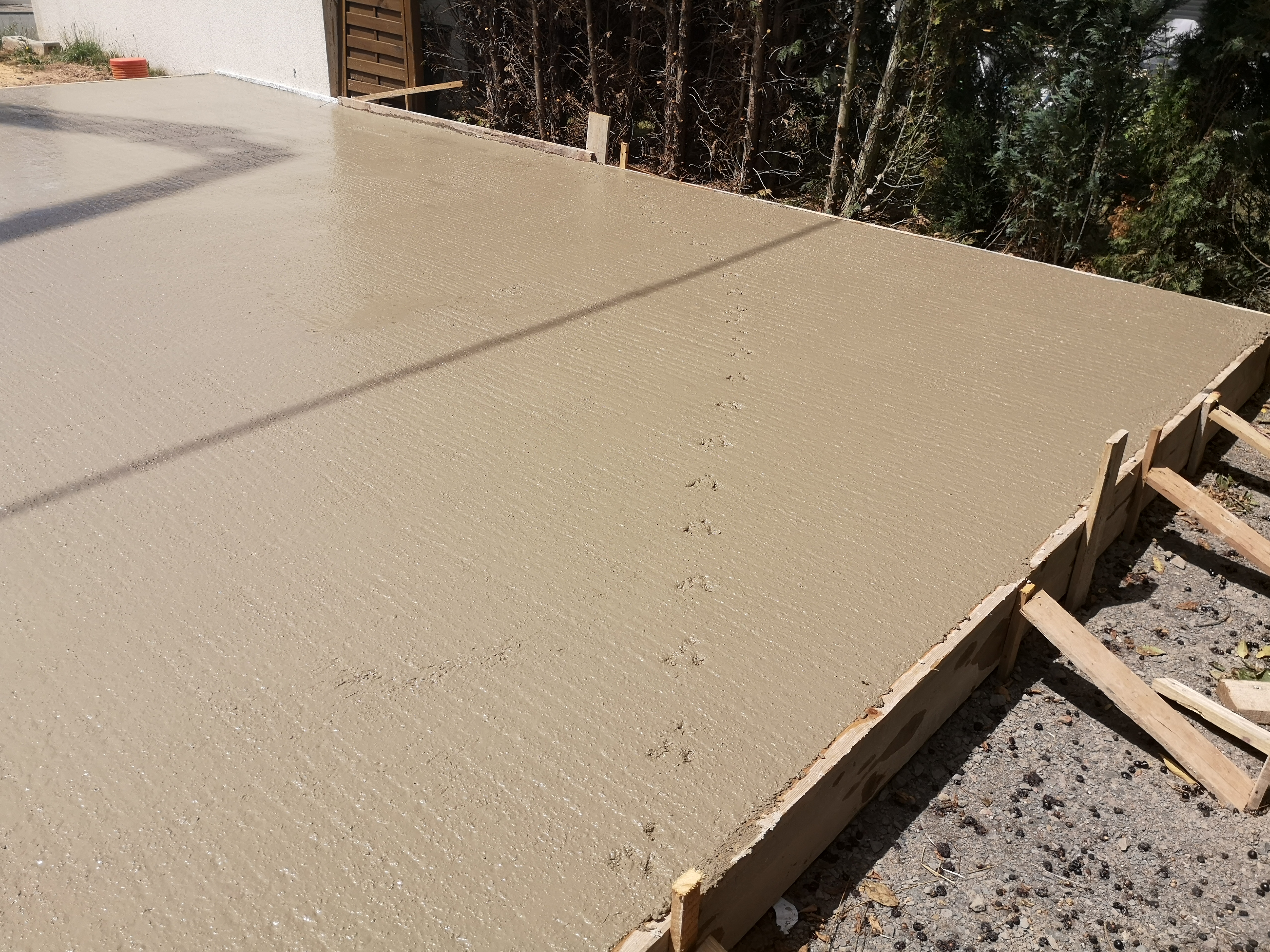

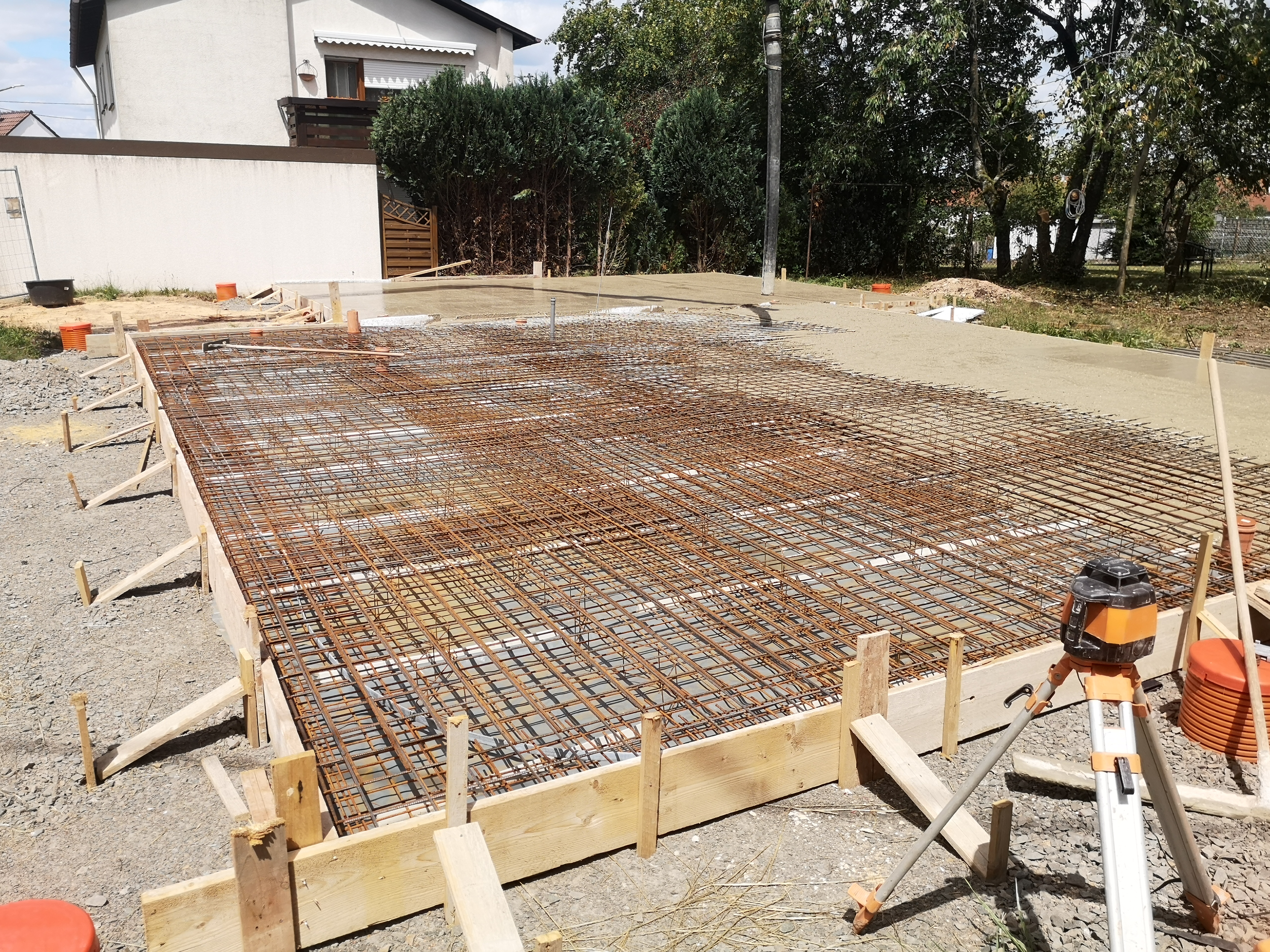

Bodenplatte wurde dann endlich mal betoniert.
Direkt danach ist dann ein Tier über den Frischbeton gelaufen und natürlich in der Garage wo der Beton sichtbar bleibt
Frisch gegossene Fundamentplatte mit Holzformwerk, Baustellenumgebung am Haus.
Frisch gegossene Betonplatte mit Holzformen; Fußspuren auf der Baustelle.

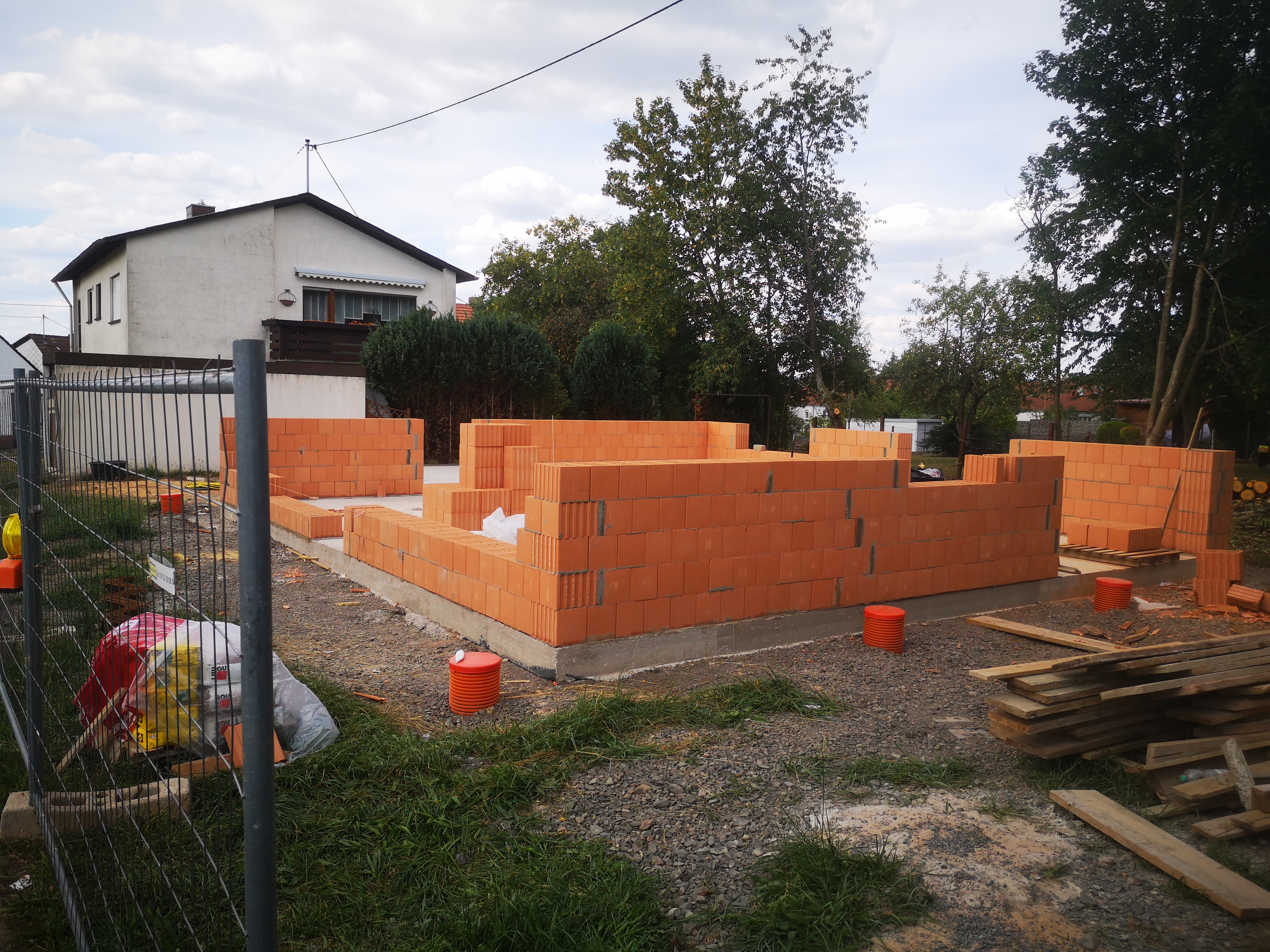

Es geht voran.
Dank der Einwände bzgl Bims und Schallschutz sind wir jetzt von normalen Bims auf Schallschutzbims mit Rohdichte 2 gegangen. Der Mehrpreis liegt wohl so um 1500 Euro.
Die erste Reihe möchte er allerdings mit Kimmsteinen aus Kalksandstein mauern.
Baustelle mit orangefarbenen Ziegelwänden auf Fundament, Baumaterialien und Haus im Hintergrund.
