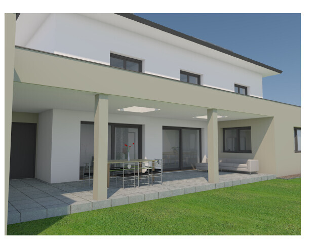

Vielen Dank für Deinen Input! Wir werden jetzt nochmals mit der Planung die Punkte besprechen um Alternativen zur Nutzung des DG zu finden. Ist aber so dass die Planung vom Baumeister kommt, bin daher davon ausgegangen dass das schon auch so funktioniert mit Kniestock/Doppelflügelfenster und HT.
bzgl. Licht in WZ/EZ/Küche: die Ausrichtung ist SW, auch große Hebeschiebetür bzw. Fenster in der Küche:

Aber werden wir auch nochmals kritisch hinterfragen...
Nida35a
12.04.22 08:56
Dein Bild zeigt aber schon, das du dein Dach gar nicht siehst von unten im Garten.
Von daher, entscheidet die Dachform nur nach Funktion.
Ein Velux Dachfenster müsste für Bodentief und sitzen und stehen beim 30Grad Dach ca 4m lang sein, gibt's das überhaupt ?
dkw8074
12.04.22 09:17
Ein VELUX Dachfenster müsste für Bodentief und sitzen und stehen beim 30Grad Dach ca 4m lang sein, gibt's das überhaupt ?
Naja, der Garten ist ja größer und ich habe auch noch die Zufahrt etc. Nur nach Funktion entscheiden wollen wir da nicht, Kompromisse muss es geben aber es muss uns auch gefallen.
Die Dachfenster sind sicher ein Problem in der Größe und damit funktioniert dann das angedachte Konzept im DG nicht mehr wirklich.
