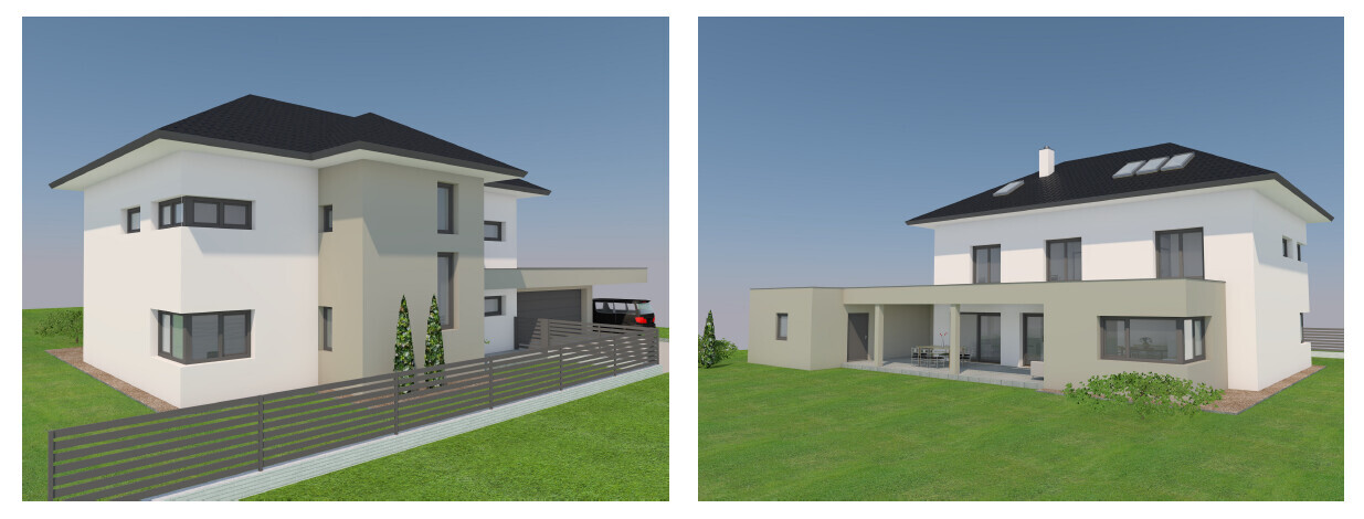

Zur Sache: Wir sind natürlich Laien auf dem Gebiet, der Plan kommt aber nicht von uns. Die DG-Idee ist entstanden, weil wir nicht unbedingt einen Keller "brauchen", aber eben trotzdem gerne Stauraum und einen weiteren Raum haben möchten. Und ja, da war es wohl naiv von einer Kostenersparnis mit der DG-Variante auszugehen.
Hier eine Visualisierung von außen, dazu kannst du gerne noch deine fachliche Einschätzung mitteilen:

Schön, der Sachlichkeit ist nun immerhin schon´mal damit gedient, die vorenthaltenen 90% der Planung auf 87% zu reduzieren. Ich werde also gerne übermorgen nochmal hereinschauen, ob die Grundlage dann bereits komplett ist. Denn irgendwo sollte es ja schon auch genutzt werden, daß wir hier kein Kabarettforum sind ;-)
Die Naivität liegt übrigens nicht im Spitzboden statt Keller, sondern in der Wahl erst der teuersten Dachform (und dann auch noch deren Destillation zur allerallerallerteuersten überhaupt - also Kabarett vom feinsten, ganz und gar nicht Teilzeit). Meiner Mutter schmeckt es auch immer von der Damenkarte am besten ;-)

Ich habe ein Walmdach und bereue es. Klar optisch sagt es mir auch mehr zu als ein vermeintlich altbackenes Satteldach, aber es ist teuer (bei mir ca. 3 TEUR, heute vielleicht sogar mehr), unpraktisch (Stauraum), hat weniger Fläche für Photovoltaik (die kleinen Trapeze bzw Dreiecke beim Walm sind super doof für Photovoltaik-Module) und die tolle Optik sieht man ja selbst meist gar nicht.
Satteldächer können übrigens auch modern und schick aussehen in dem man mit Dacheindeckung, -überstand und -neigung spielt.
Bei Beginn der Planung war ich halt noch von Katalogbildern verführt und der nur kleine direkte Preisvorteil hat mich das Satteldach gedanklich fortwischen lassen.
Die indirekten Kosten durch weniger Stauraum, weniger Photovoltaik, schlechtere Lüftungsmöglichkeit im DG (keine Giebelseite für Fenster) konnte ich damals einfach noch nicht erahnen.
Nun ja, beim nächsten Haus bin ich schlauer.

… Das Dach wirft viel Schatten. Nach meinem Geschmack ist da zu viel an Hutkrempe.

das stimmt schon, ist aber so "gewollt" um mehr Höhe zu haben für den Ausbau und trotzdem die Wuchtigkeit zu nehmen. Der Entwurf ohne DG-Ausbau hat weniger Überstand und ist flacher
